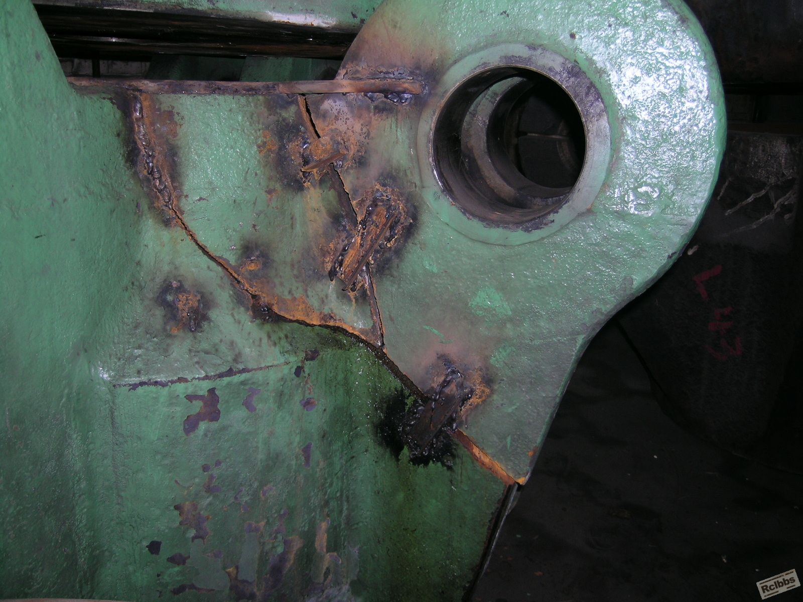

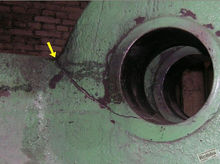

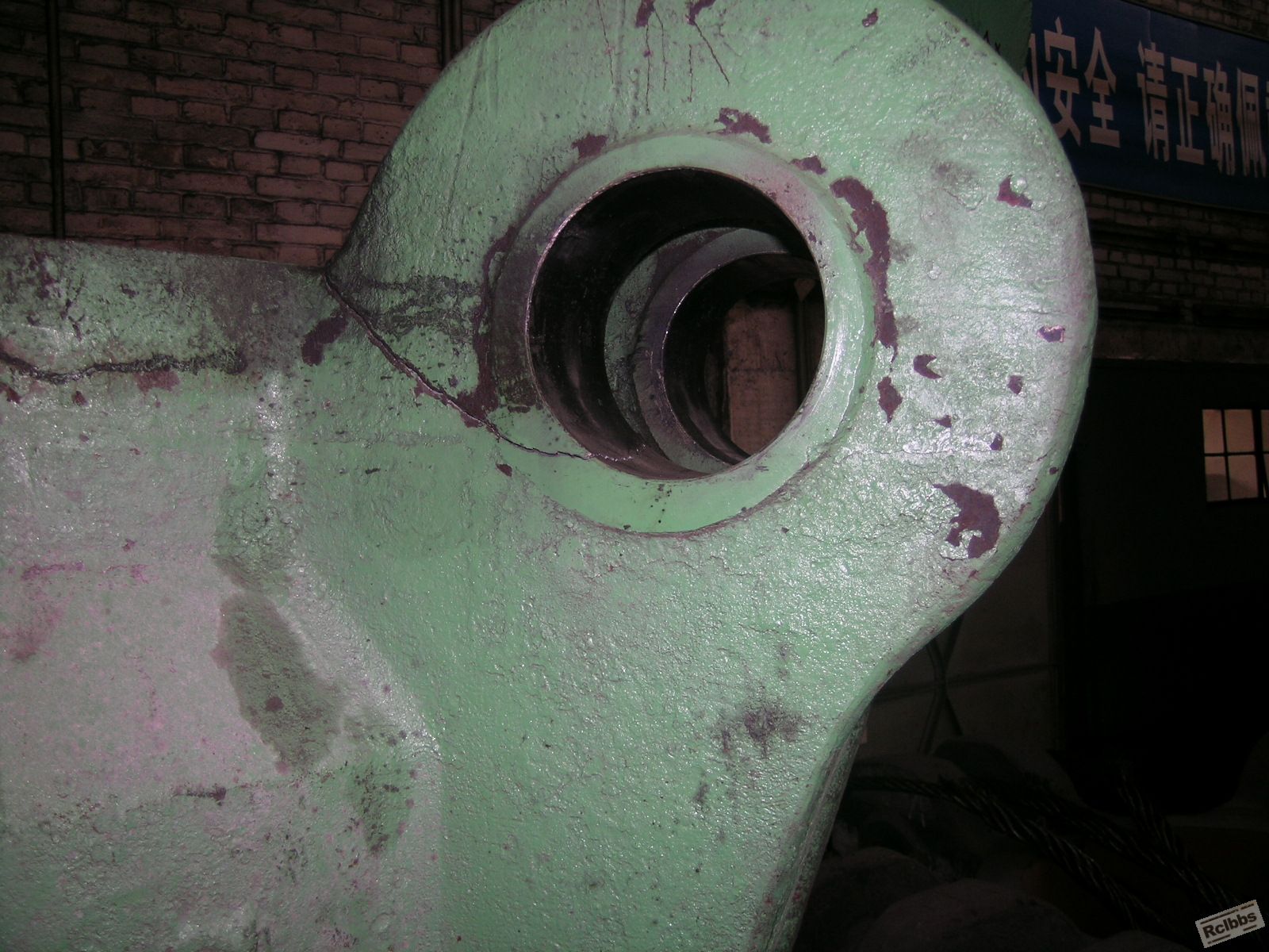

发表于 2009-4-10 11:18:45 | 显示全部楼层 |阅读模式
铸件
铸件
铸件
铸件

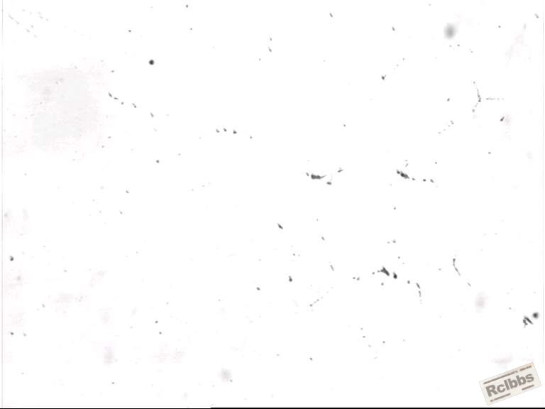

非金属夹杂
非金属夹杂

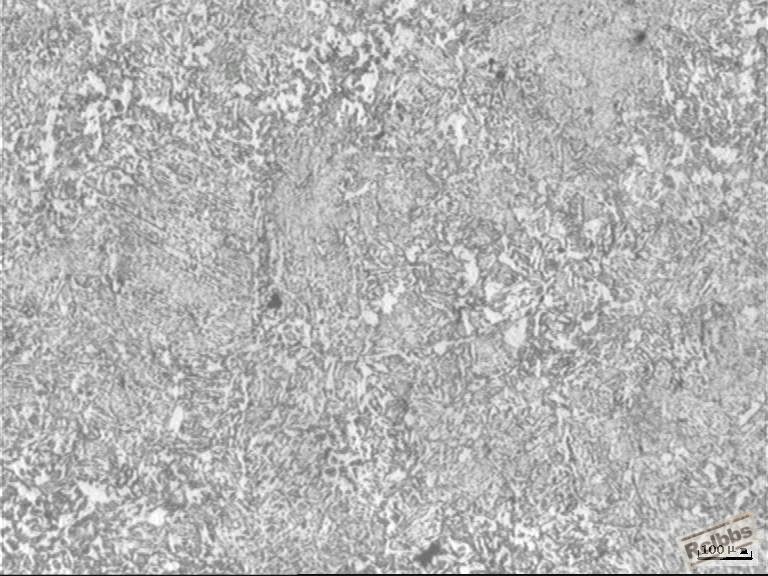

组织250X
组织250X

发表于 2009-4-10 13:02:22 | 显示全部楼层
该铸件是否正火处理?
如果经正火处理,则正火不好!

发表于 2009-4-10 20:15:00 | 显示全部楼层
设计不合理可能也是一个因素,有应力集中处,成为疲劳源。

发表于 2009-4-11 07:47:29 | 显示全部楼层
铸件裂纹处内部可能还有气孔、疏松、夹杂等缺陷共同导致断裂。

发表于 2009-4-11 08:12:42 | 显示全部楼层
怀疑
这应该是金刚石压机油缸,应该铸造后经正火细化晶粒再调质处理使用,不知道楼主的产品如此处理了吗?请楼主上传金相组织描述。

发表于 2009-4-11 08:15:37 | 显示全部楼层
是铸造质量问题,本身存在着裂纹等缺陷,如果热处理稍有不当,裂纹就会扩展。
