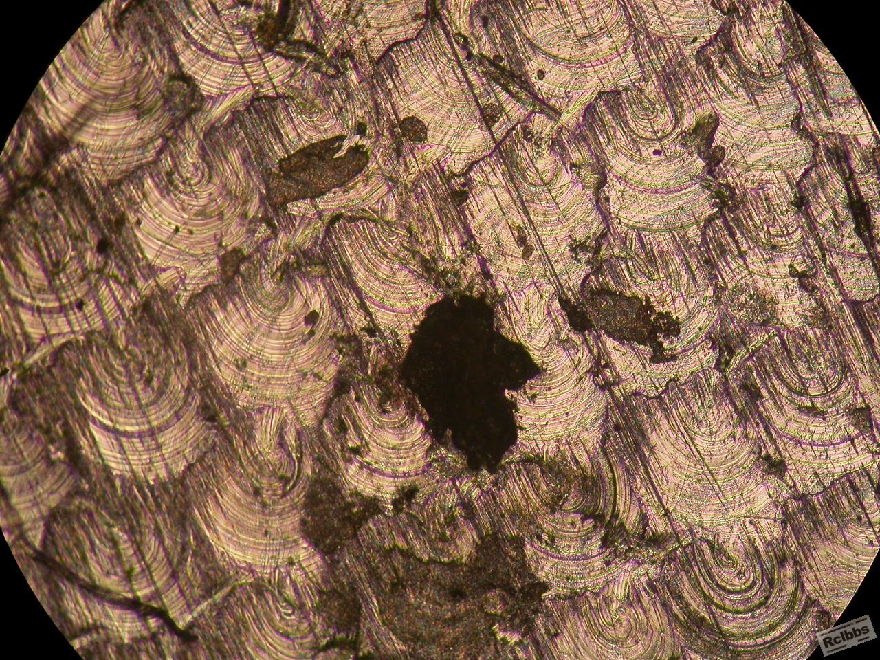

材料为1.2738;图片放大为50倍,所拍位置是模具的加工面.
问题:模具经过机械加工和线切割加工,之后在模具的成型面出现很多凹坑,凹坑呈现黑色.
请大家各述己见,谈谈这些凹坑的来历与形成.谢谢.

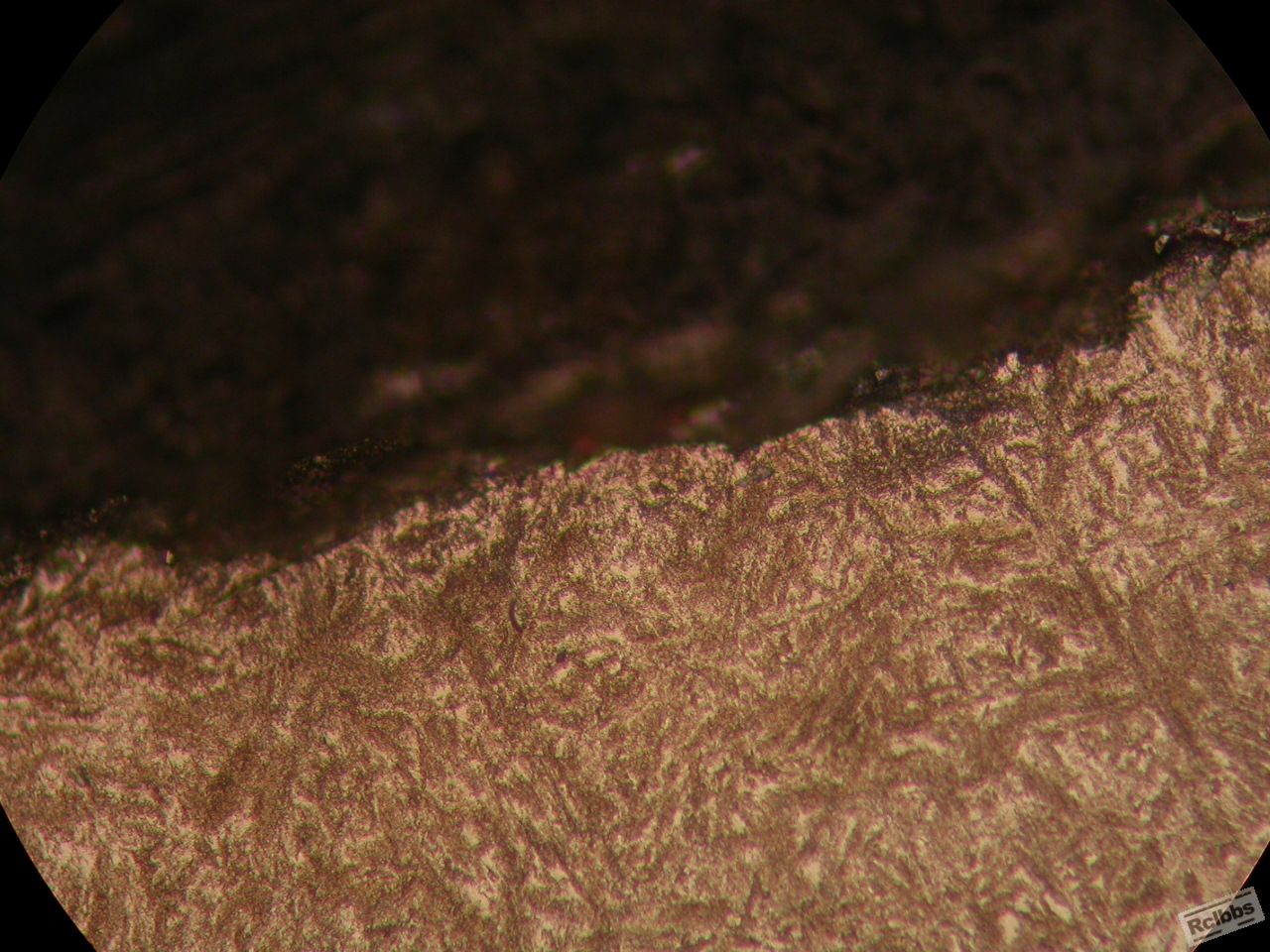

签到天数: 1505 天
 楼主| 发表于 2009-4-11 19:29:27 | 显示全部楼层
图片为黑色斑点下部的组织,放大200倍。
根据此组织,是否可以初步认为非材料问题?
签到天数: 951 天
发表于 2009-4-11 22:03:29 | 显示全部楼层
把成型面再进行机加工,看看是否还会出现这种缺陷。
如果没了,说明机加工不到位或加工余量小了。
如果还有,可考虑材料或热处理因素。

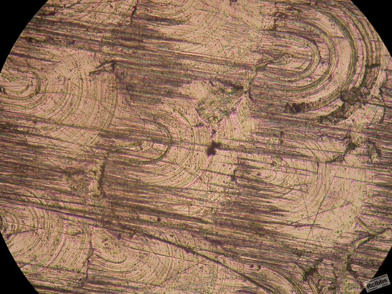

签到天数: 1505 天
 楼主| 发表于 2009-4-13 08:39:34 | 显示全部楼层
图片是放大100倍模具加工表面;
有无数个点状小坑,很浅。
签到天数: 1505 天
 楼主| 发表于 2009-4-13 17:50:14 | 显示全部楼层
根据以上三图,能否总结出这样的结论:所看到的黑色孔,实际并非材质缺陷;其形成是由于模具后续加工在存在腐蚀介质的环境里形成的腐蚀孔。
