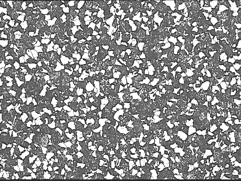

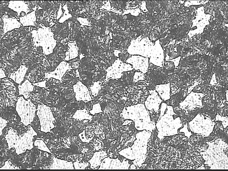

看看这张照片为何种组织?照片1为400x下拍摄照片2为100x拍摄.

图片组织为F+P
发表于 2009-4-7 16:36:30 | 显示全部楼层
实验条件是什么样的,说一下。
白色的指定是铁素体
发表于 2009-4-7 16:54:19 | 显示全部楼层
看着F的形态,象是材料的退火组织,,
