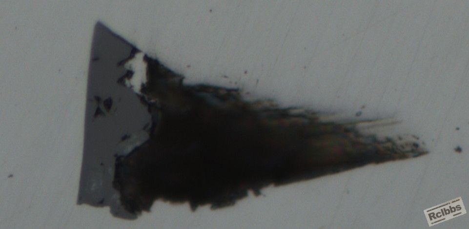

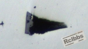

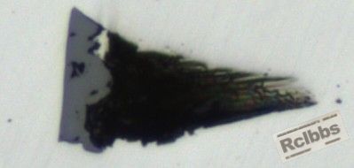

发表于 2009-4-4 14:11:55 | 显示全部楼层 |阅读模式
做盘条夹杂的时候总是碰到下面这些图片,大块大块的!我用的是热镶,丝绸抛光布,金刚石抛光粉。感觉不像是夹杂,好像是抛光粉和镶嵌料的混合物符合在金属表面,可是用1000倍看也看不出不在一个平面,不敢确定,烦恼 !急
[ 本帖最后由 ccni110 于 2009-4-4 14:13 编辑 ]
明场200倍
明场200倍
明场500倍
明场500倍
明场100倍
明场100倍
200倍下另一块“夹杂”
200倍下另一块“夹杂”

发表于 2009-4-4 14:17:12 | 显示全部楼层
不是夹杂,是抛光时形成的;我们在做样时也经常碰到,经钢厂对此做成分分析确定不是夹杂物.

发表于 2009-4-5 20:11:10 | 显示全部楼层
切割或粗磨时磨料嵌入,并非钢中夹杂。
第二张图片放大倍数错了!

发表于 2009-4-6 18:38:15 | 显示全部楼层
不象夹杂物,可能没抛好,重新抛,我以前遇到过类似的
