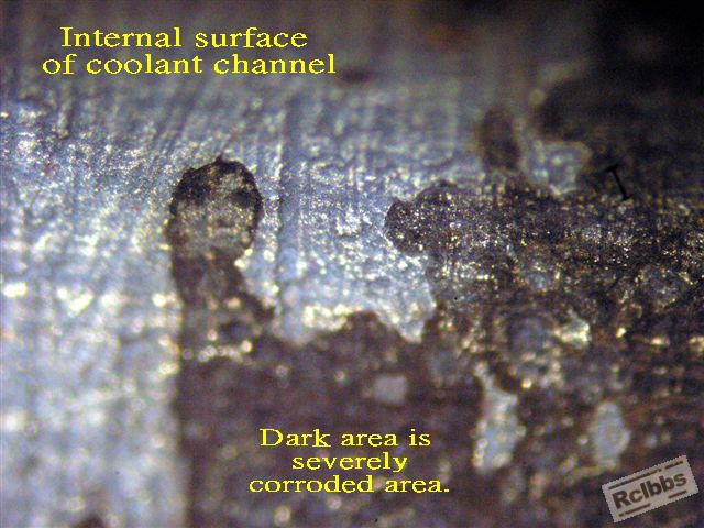

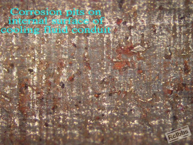

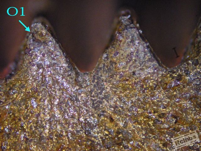

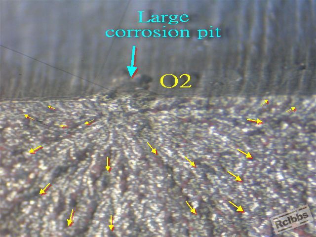

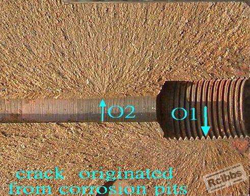

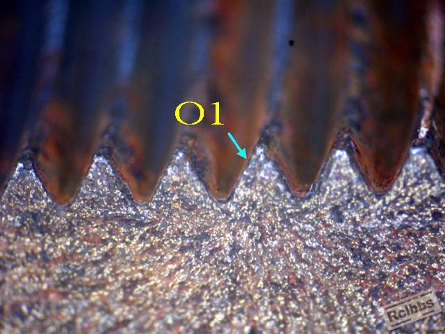

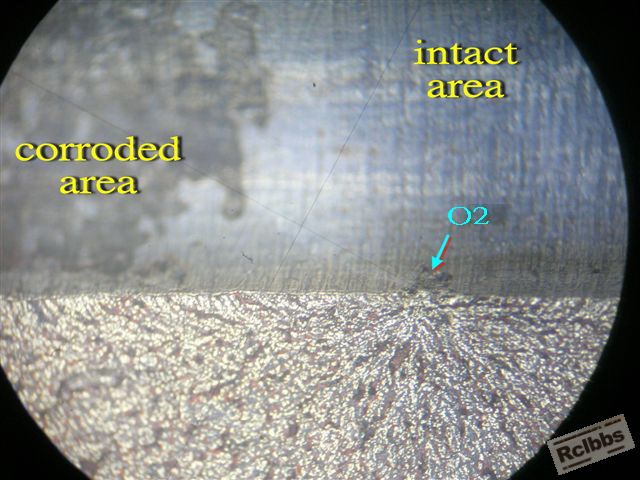

Cracks initiated from corrosion pits
at  internal surface of  cooling water channel of a pre-stress ring.

发表于 2009-4-4 14:20:37 | 显示全部楼层
吴老师,这种模具中云水孔内的腐蚀情况比较常见,但能清晰拍到裂纹源确实少见;请问您认为是运水什么中的什么介质或那种离子容易导致出现这类腐蚀?麻烦讲解,谢谢。

 楼主| 发表于 2009-4-4 21:01:42 | 显示全部楼层
回复 2# shenfuhai 的帖子
chlorine ?
签到天数: 1505 天

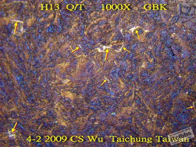

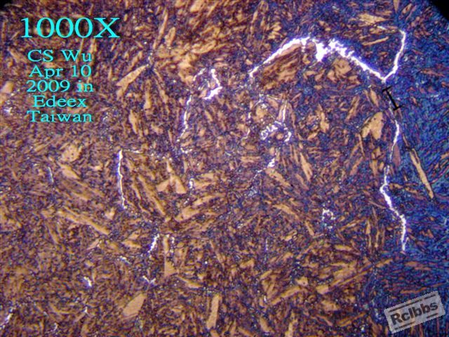

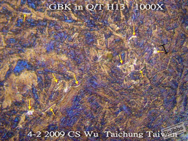

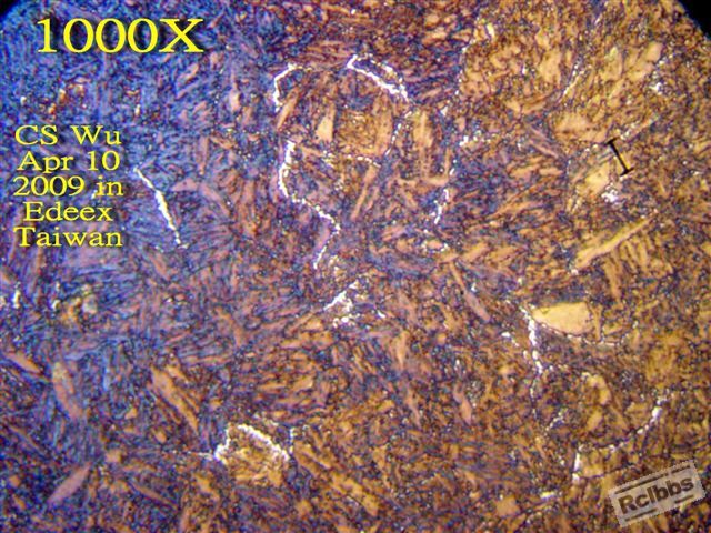

 楼主| 发表于 2009-4-10 23:49:46 | 显示全部楼层
回复 5# shenfuhai 的帖子
腐蝕孔是主因. 熱處理 O.K.  材料有(枝)晶界碳化物的問題.
