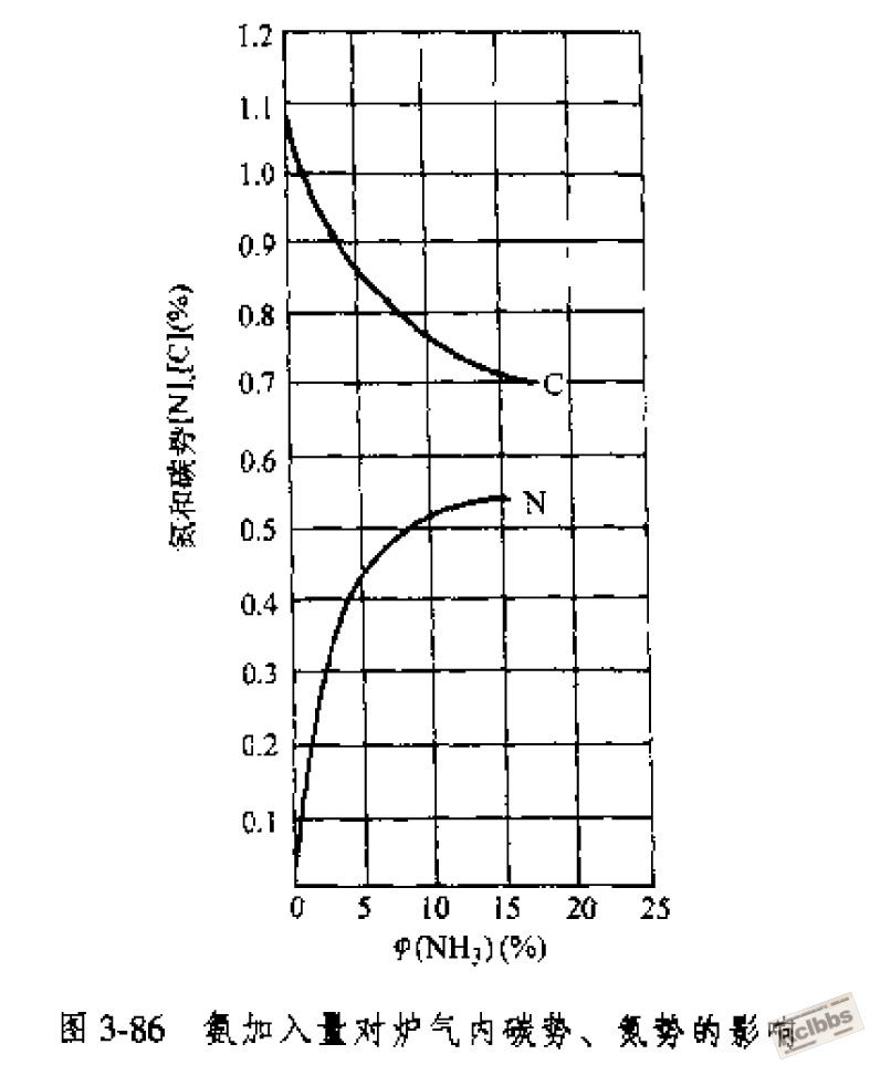

发表于 2009-4-3 21:58:13 | 显示全部楼层
氨气对碳势应该没有影响,加不加氨气碳势值是一样的。

发表于 2009-4-4 19:00:47 | 显示全部楼层
减小氨气试试,估计是残奥影响硬度,也可以降低扩散碳势做一炉.

发表于 2009-4-4 20:49:20 | 显示全部楼层
发表于 2009-4-7 19:39:12 | 显示全部楼层
建议减小氨气,是残奥影响硬度,也可以降低扩散碳势做
发表于 2009-4-7 21:00:18 | 显示全部楼层
由于氮的反应,促进过冷奥氏体的稳定性,渗层易保留残奥,可深冷处理。
