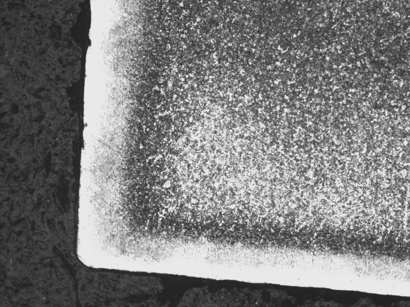

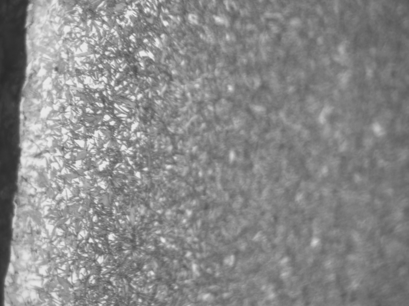

如图,过共析层将近0.2mm
500*
500*
签到天数: 46 天
 楼主| 发表于 2009-4-3 09:41:49 | 显示全部楼层
100*

 楼主| 发表于 2009-4-3 14:57:54 | 显示全部楼层
看看第二张图片,其过共析层0.15mm左右。
这样不好达到吗?求解
