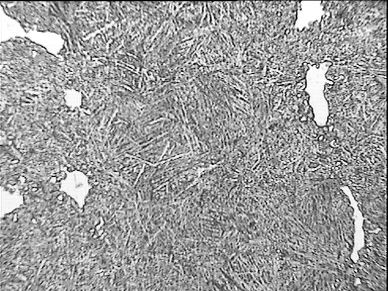

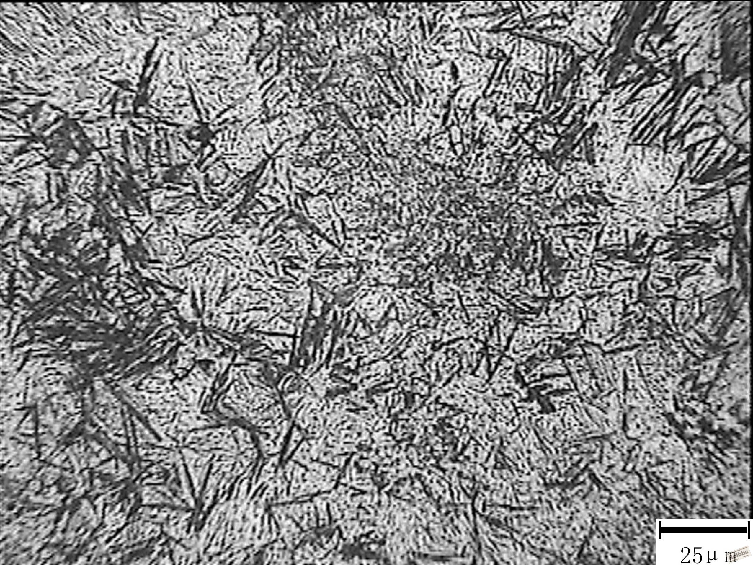

 楼主| 发表于 2009-4-8 12:21:15 | 显示全部楼层
附件中是小试样和大试样的等温淬火照片,小试样是在35分钟取出的,大试样是在4小时后取出来的,其它的工艺都一样,大试样的韧性大约在9J/cm-2。从金相照片看大试样不像是贝氏体,想不明白为什么,高手帮分析一下
小试样等温淬火400X
小试样等温淬火400X
大试样等温淬火400X
大试样等温淬火400X

发表于 2009-4-8 14:11:14 | 显示全部楼层
回复 12# zjjxjtu 的帖子
大试样的组织很奇怪,还有上面一块一块白色的是什么呢?
 楼主| 发表于 2009-4-8 15:53:14 | 显示全部楼层
是碳化物,小试样上也有,只是选的这张没有

发表于 2009-4-8 16:58:59 | 显示全部楼层
回复 14# zjjxjtu 的帖子
那这个试样做的不是很标准啊,出现了这么大的碳化物,呵呵!
大试样似乎还没有形成贝氏体,感觉像是扼杀在摇篮里了呢?
第一张图片的贝氏体也不是很均匀...
你这是实验应用么?

发表于 2009-4-8 17:22:42 | 显示全部楼层
第二张图上的碳化物也太大了吧!好像根本就不是GCr15SiMn钢。建议对这两个试样作材质检定。
 楼主| 发表于 2009-4-8 17:26:55 | 显示全部楼层
是实验用的,是直接铸成冲击样,然后退火,再进行等温贝氏体淬火后得到的组织,大样为啥就不能生成贝氏体呢?是GCr15SiMo,不是GCr15SiMn
