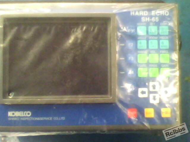

发表于 2009-4-1 10:11:17 | 显示全部楼层 |阅读模式
外观
外观
外观
测量中
测量中
测量中

发表于 2009-4-1 10:24:39 | 显示全部楼层
叫什么设备啊 ?
发表于 2009-4-1 10:50:29 | 显示全部楼层
这倒是新东西,希望楼主多介绍一下
签到天数: 120 天
发表于 2009-4-1 13:56:20 | 显示全部楼层
回复 1# zxz 的帖子
测量渗碳层的深度,感应淬火淬硬层的深度?
哈哈
原理是什么呢?根据材料组织的不同进行测量的么?
发表于 2009-4-1 14:38:20 | 显示全部楼层
超声波测厚?
发表于 2009-4-1 20:48:53 | 显示全部楼层
是能谱仪吗?
签到天数: 120 天
发表于 2009-4-2 09:15:34 | 显示全部楼层
回复 6# guihe 的帖子
能谱仪是测钢种元素的仪器吧!
签到天数: 702 天
发表于 2009-4-2 09:29:05 | 显示全部楼层
回复 1# zxz 的帖子
涡流探伤仪吧
发表于 2009-4-2 10:04:44 | 显示全部楼层
像是超声波!
签到天数: 198 天
发表于 2009-4-2 10:07:29 | 显示全部楼层
是检测这种材料的吗?
日本SUS系列不銹鋼: 戶制鋼KOBELCO

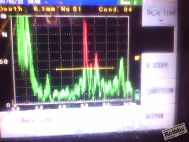

淬硬层测深仪
日本产淬硬层测深仪  用于碳钢及合金钢表面淬火后淬硬层深度之测量  原理是利用金属材料的的不同组织(如珠光体 残余奥氏体 马氏体等)对微波的反射率不同继而测算出工件淬硬层的深浅。如2图所示马氏体和珠光体和残余奥氏体交界处有明显的高波峰出现 第一个高波峰出现位置到原点的距离即是淬硬层深度    上图淬硬层深度为6毫米
