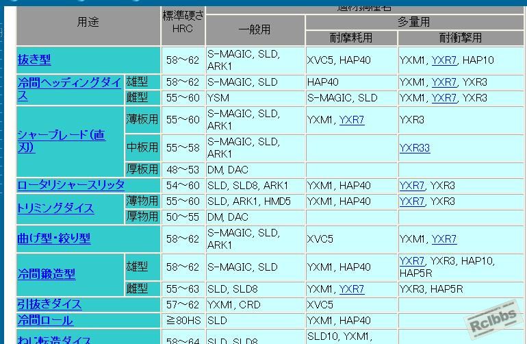

楼主,我钻个牛角尖。日立好像是不叫SKD11,这个是JIS标准钢号,日立是叫SLD;日本人就是这样的服务态度,很是怀疑。
发表于 2009-4-1 08:33:10 | 显示全部楼层
现在还有正宗日立SKD11吗?  日立几年前都不生产了 类似改良型好象叫SLD(我有健忘症)
