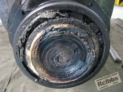

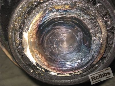

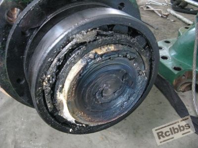

此泵自04年8月投入运行,运行方式为间断运行,定期和备用泵倒泵。08年10月,在泵后轴承处发生过一次轴断裂。更换后,运行至今,这次在泵前两轴承间处(泵前和泵后都是两个轴承)再次发生轴断裂,拍了些图片,请大家帮忙分析一下

发表于 2009-3-30 11:38:28 | 显示全部楼层
宏观为台阶处剪切断裂
断裂位置好像是轴台阶处,此处为应力变化区。
断口平齐为剪切应力所致!即为扭转剪切疲劳断裂。
是否正确?

发表于 2009-3-30 11:39:47 | 显示全部楼层
说明该轴载荷太大或强度不足!
建议对该轴调质+表面感应淬火处理强化。

发表于 2009-3-30 11:48:15 | 显示全部楼层
楼主你好:你的轴是否焊接轴?为什么断口有车加工端面的痕迹?

发表于 2009-3-30 14:36:34 | 显示全部楼层
通过看断口烧伤的照片分析:这是典型的轴在旋转服役时产生“热切轴”!跟火车车轴的“热切轴”是一回事!

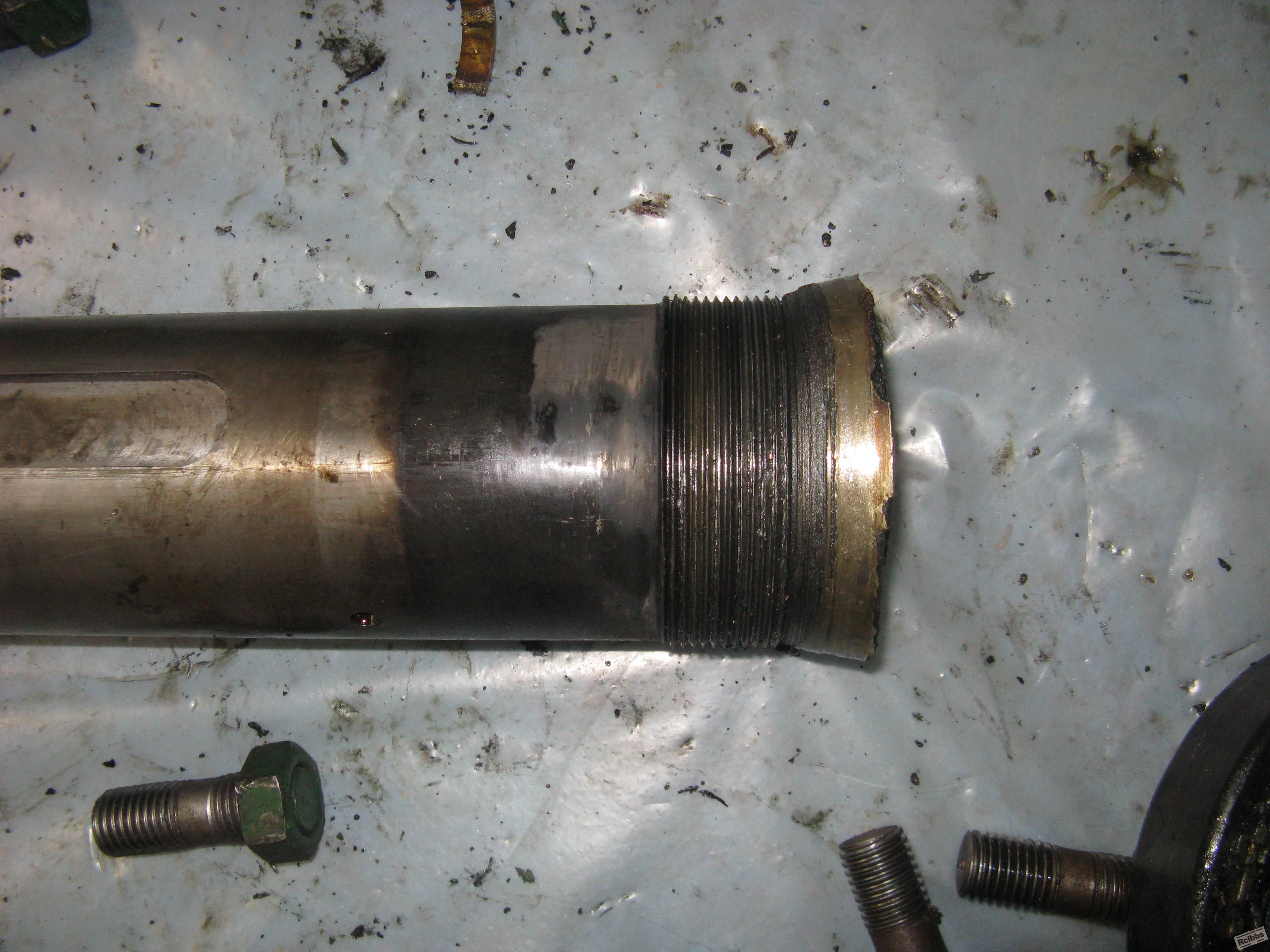

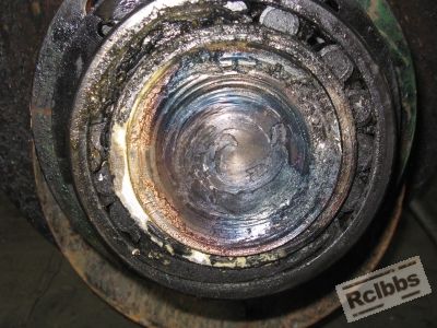

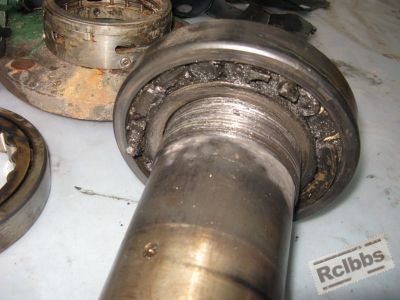

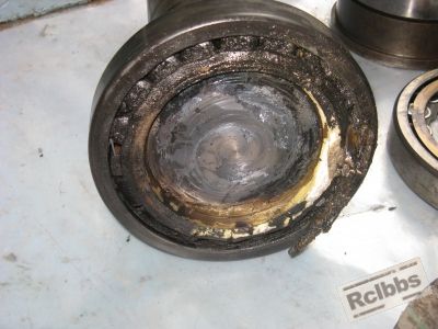

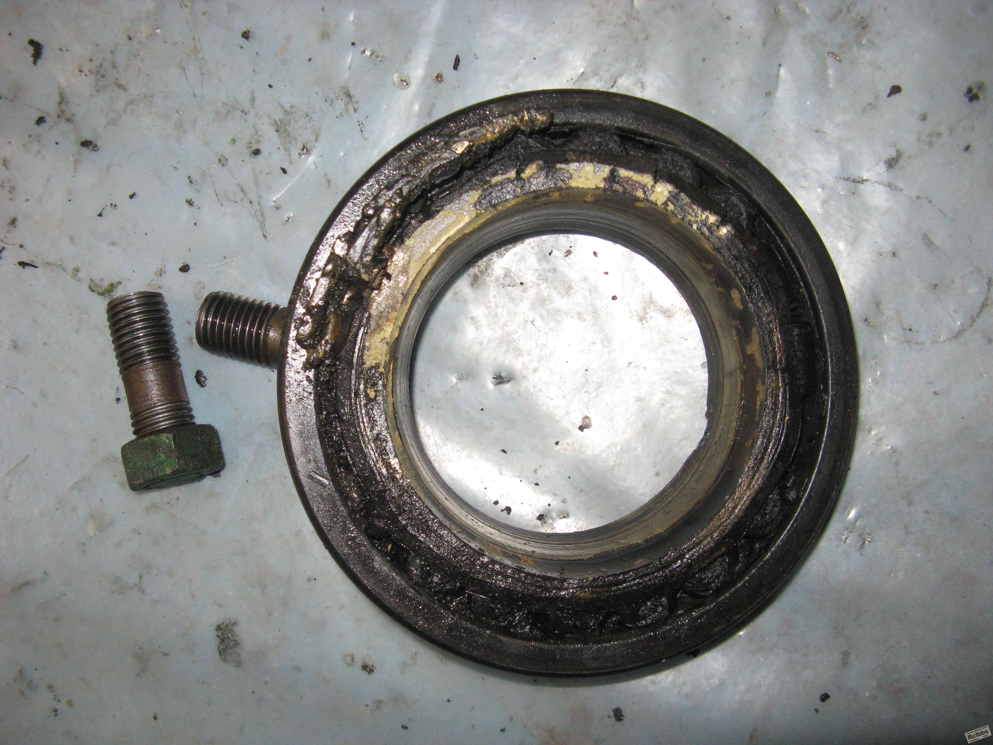

 楼主| 发表于 2009-3-30 16:18:40 | 显示全部楼层
原帖由 李坚 于 2009-3-30 14:36 发表
后来把断下来那段的轴承扒下来了,发现明显原因为轴及轴承过热膨胀后,轴承抱死,轴和轴承内圈粘在一起后,轴承内圈部分被扯裂。见下图,轴上粘贴着轴承内圈的材料。
发表于 2009-3-30 16:21:08 | 显示全部楼层
根据你的图片判定,应该是焊接轴。其断口晶粒没有过渡区,端面有车加工痕迹,而且也看不清断口的晶粒,不知怎么回事?真是搞不明白,还是同仁们分析吧,学习啦!

发表于 2009-3-30 20:04:40 | 显示全部楼层
断口具有韧性扭转断口特征,属于过载断裂,从随后重新的附加的内容看,重点要分析“轴及轴承过热膨胀后,轴承抱死”的原因。
