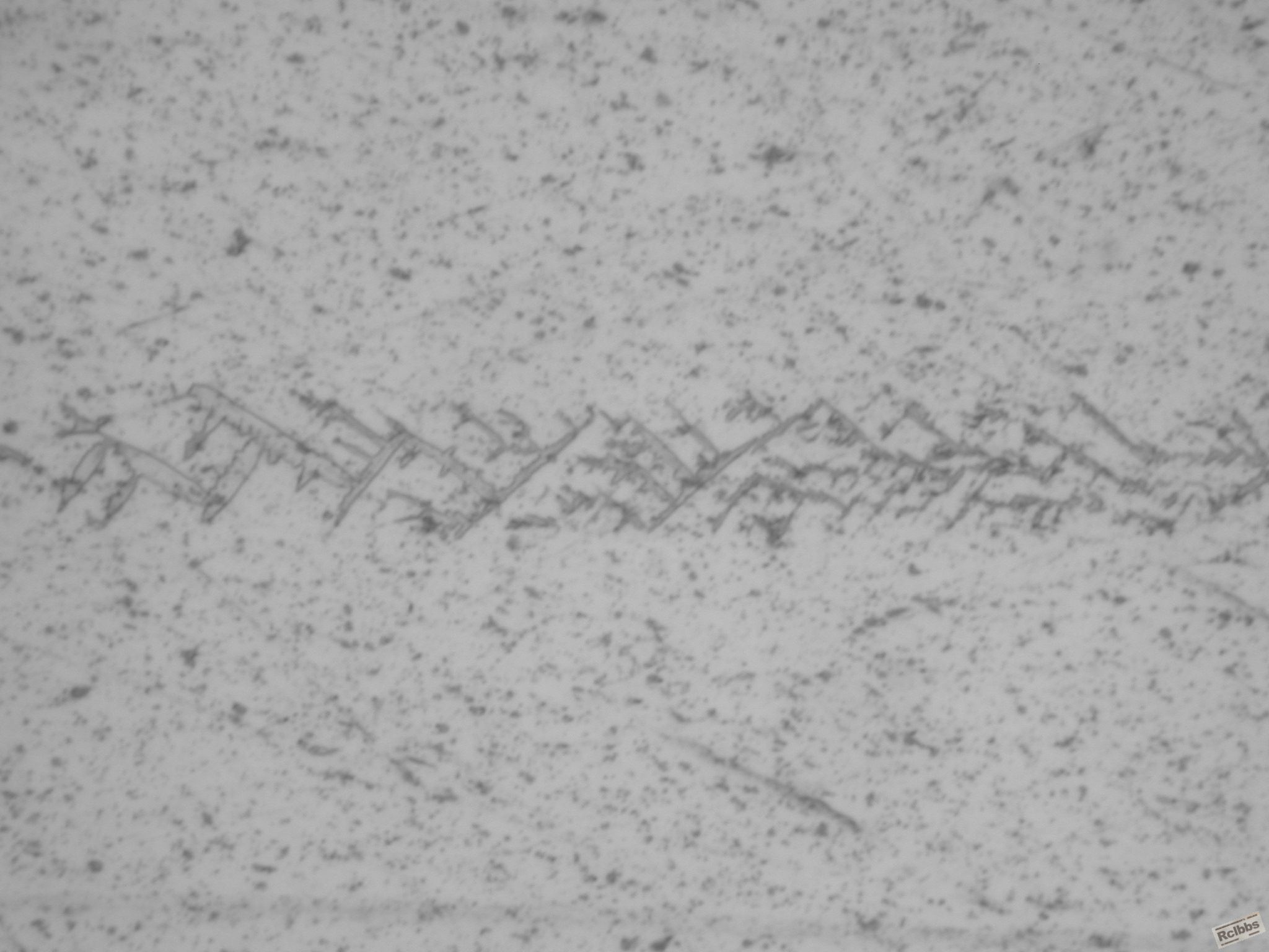

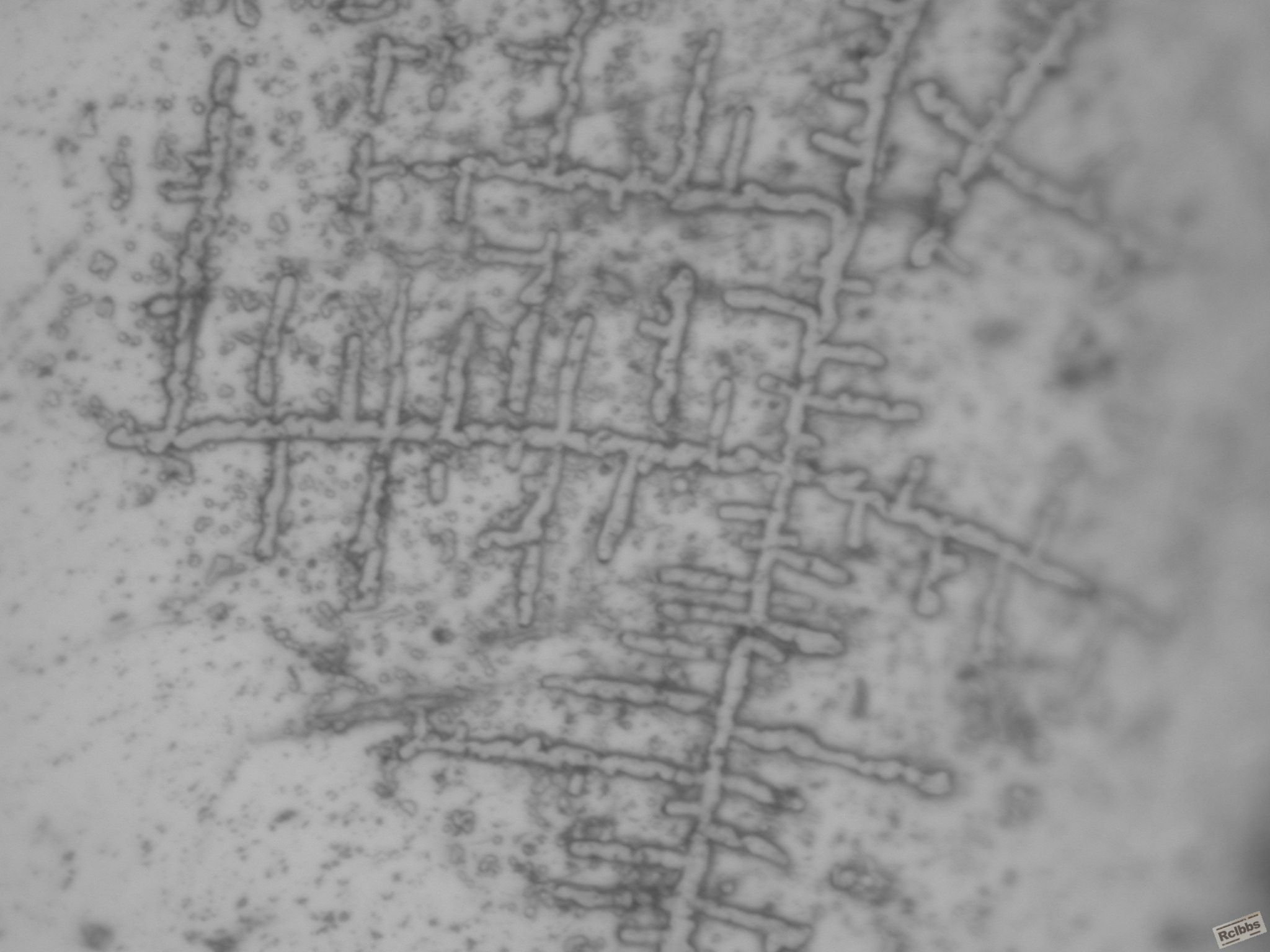

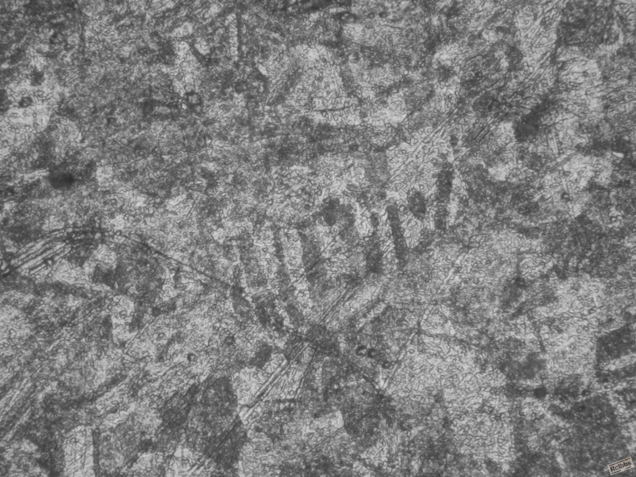

请问,各位高手,我们用的奥氏体不锈钢在冷加工后产生磁性,而且很强,原因是什么?没冷加工的时候磁性基本没有。经过什么样的热处理工艺可以消除?具体点,谢谢!!!!
原材料
原材料
原材料
原材料
焊接区
焊接区

有没有冷处理后的照片?难道说奥氏体发生了转变?!
发表于 2009-3-30 12:18:23 | 显示全部楼层
还有为什么会有枝晶出现呢?
发表于 2009-3-30 12:22:58 | 显示全部楼层
会不会是原材料的问题?我倒是见过有人用普通钢材制作假不锈钢的!他们还让我们给那些假冒货做退火处理呢!不过当时并不知道是怎么回事,只是感觉有些蹊跷,后来才知道的。
发表于 2009-3-30 12:31:35 | 显示全部楼层
冷加工变形后奥氏体不锈钢有时候会有磁性,这个很正常。
就是你的原材料金相中的树枝状晶粒是怎么回事啊!

       兄弟,我这两天正在为奥氏体不锈钢形变后转变为马氏体的事情伤脑筋,发了帖子也没有人回应,没想到你这里却有。不过看你的照片不像是马氏体,倒像是铸态的枝晶。你是什么牌号的不锈钢?用的什么腐蚀剂呢?王水?饱和苦味酸?10%草酸电解?好像腐蚀的不好啊。
       还是说说我对你这问题的看法吧,奥氏体不锈钢经变形后显磁性,一般是形变诱发马氏体转变,处理办法是重新固溶,使马氏体重新转变为奥氏体,消除磁性。
