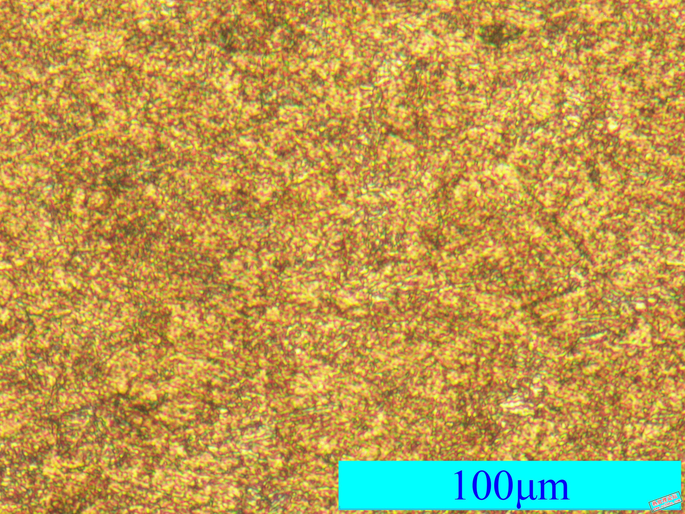

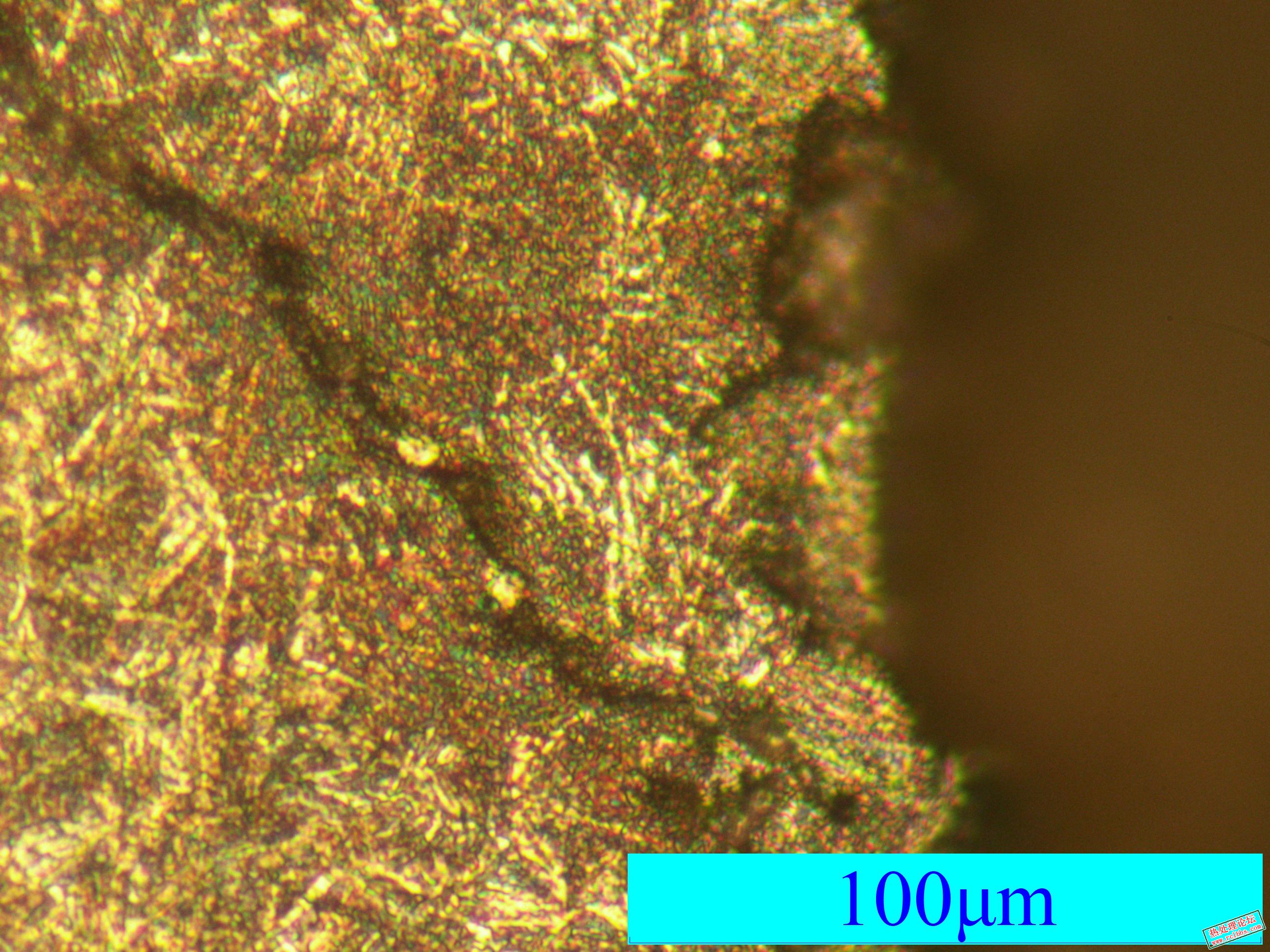

产品为装载机支撑轴,轴向断裂取样,裂纹处发现大量条块状F,供应商的热处理为整体淬火回火,技术要求HRC35-40,实际检测HRC28-30,大家说说这种异常组织的产生机理为何形成,未发生断裂位置取样金相如第2张图片。且第2张图片取样位置在产品表面以下10mm,第1张裂源位置图片取样部位在产品表面。

发表于 2022-11-17 14:40:23 | 显示全部楼层
请教  裂纹两侧铁素体在哪里,您标注一下,我看不到

发表于 2022-11-17 15:15:34 | 显示全部楼层
批量淬火加热不透而进行的淬火吧

发表于 2022-11-18 08:32:04 | 显示全部楼层
是表面脱碳了吗。。。

发表于 2022-11-22 09:31:17 | 显示全部楼层
裂纹处发现大量条块状F,是出炉到入冷却油或者水的时间耽误了。
