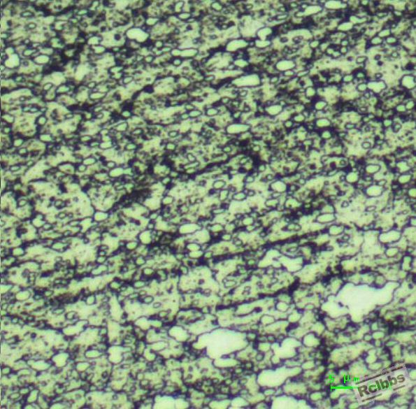

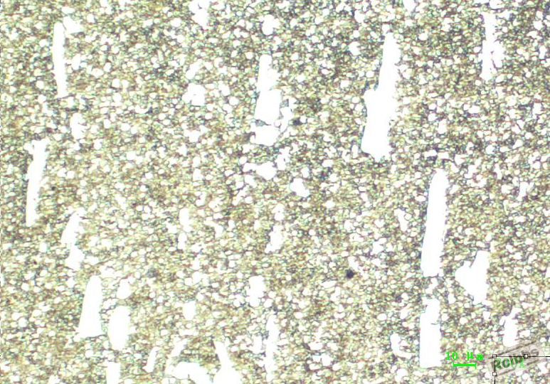

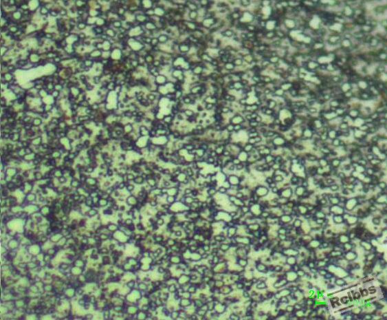

这几种材料均用作刀具材料。用过的,不用过的高手请发表一下看法,

材料很不错,另外建议楼主:做这类材料金相,共晶碳化物最好照成100X、水平的,再用500X表达微观组织。

个人觉得是不错的组织,

楼主,第一张图看起来有些问题,具体我一时说不清楚

第1图的组织如是200倍的话,看起来碳化物有点大了,但分布还不错。

三种材料都不错,光看碳化物,SKH9的碳化物更好些.

能不能具体说明一下第一张图,就是SKD11那一张,那些大块碳化物对淬火以后材料的性能没有影响吗?一般球化组织的话,它那个碳化物的均匀度不应该存有这么大的碳化物吧?欢迎发表看法

第一张大块碳化物有可能超标啊。对比一下才知道。
