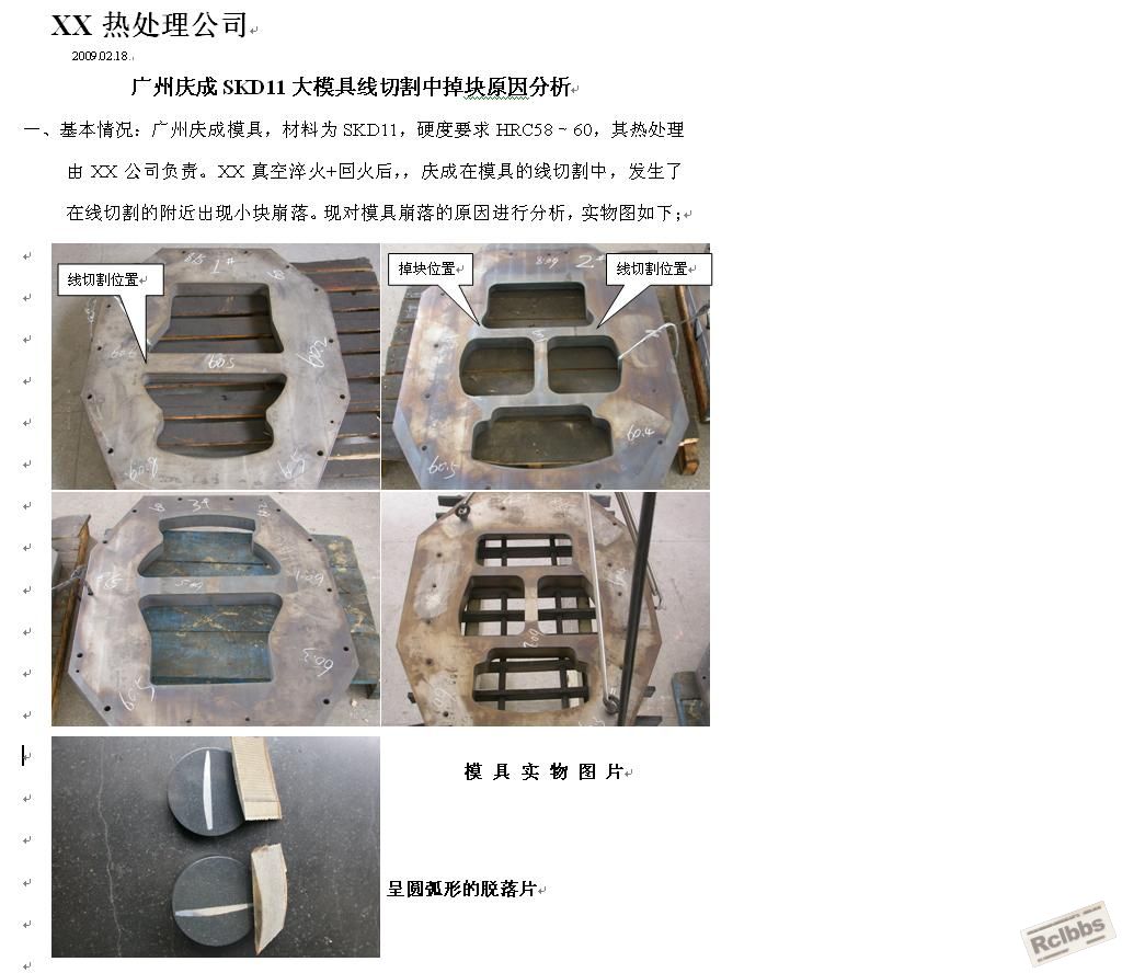

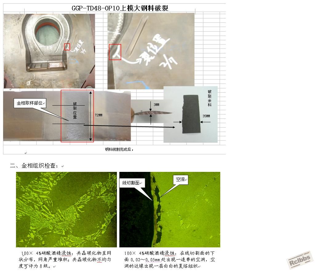

内容说明:
    一、日本进口SKD11材质。
    二、经过真空热处理(正火、淬火、回火)
    三、线割出现脱落现象
    四、金相组织图片如附件,请帮忙确认共晶碳化物等级(按GB/T14979-94评级)
    五、已做光谱分析,化学成份符合标准。同等牌号:Cr12Mo1V1、D2
    六、空洞是因线割强烈而引起。
    七、急速件,请尽快。谢谢!

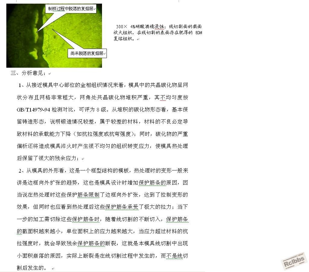

发表于 2009-3-27 16:25:46 | 显示全部楼层
楼主你好:
  你这种钢没检过,把我知道和我观察图片的,情况说一下供你参考。
SKD-11高碳高鉻合金工具钢,也称冷作磨具钢。适合做塑料磨具。
图片x35(大)有碳化物网状并有空洞。
图片x280和x700有化学不均匀性及偏析。
  因对此钢不了解,也不知检查标准,只是给你做个参考。

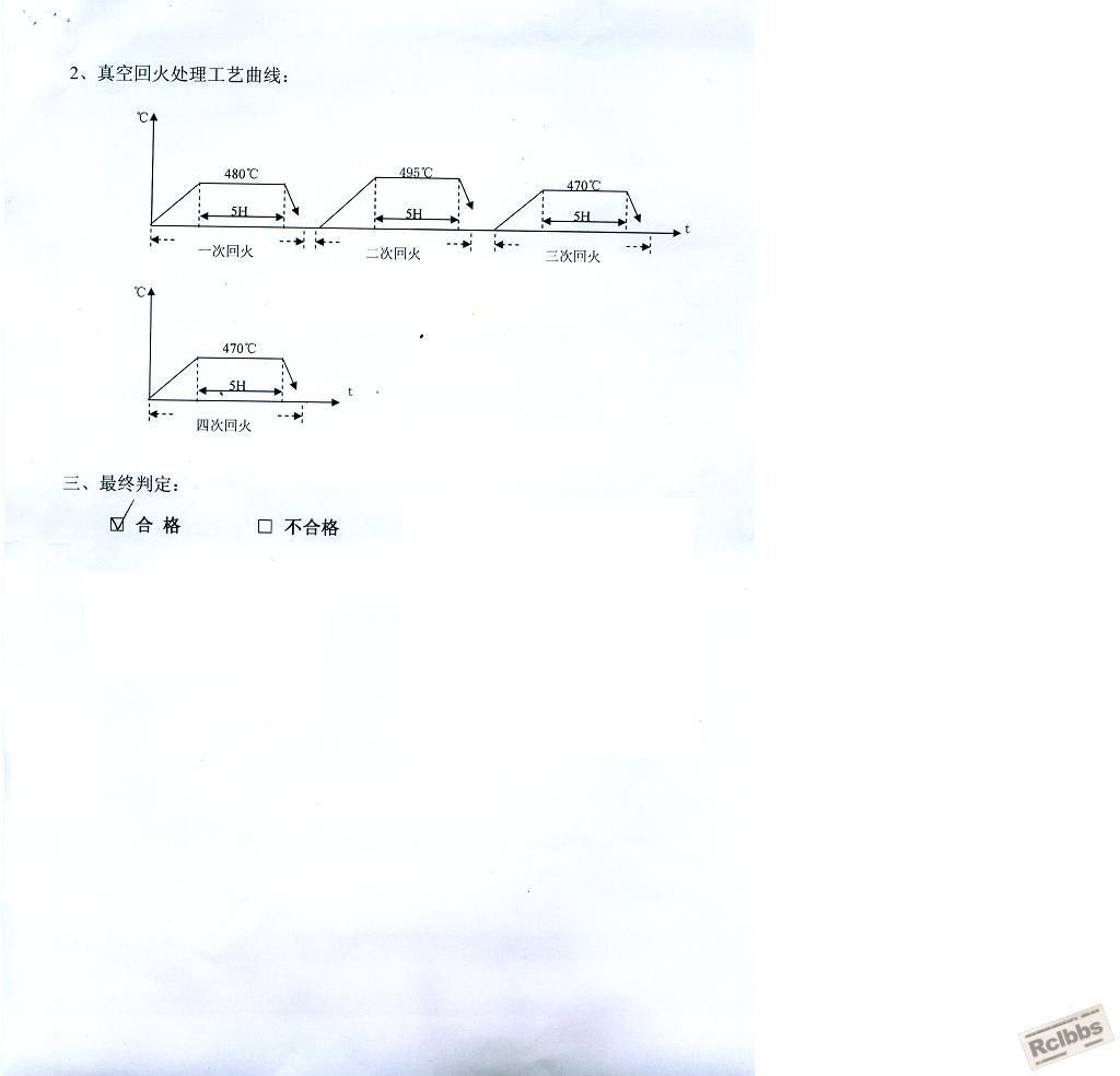

发表于 2009-3-29 08:54:19 | 显示全部楼层
请问楼主,这个报告是日本人做的吗?做的报告不怎么样,首先在100倍下评共晶碳化物,从图片看,若模具没有50mm后以上,那可能不合格;第二,不知道模具为低温还是高温回火,一般用550左右回火,若为高温回火,那就回火有点不足。
[ 本帖最后由 wind1.chen 于 2009-3-29 09:08 编辑 ]
发表于 2009-3-29 10:49:14 | 显示全部楼层
标准规定放大倍率在仲裁时必须是100倍!
看x35的照片感觉不均匀度不是太大!
发表于 2009-3-29 14:15:03 | 显示全部楼层
回复 3# 广州庆成 的帖子
你好,你也知道GB/T 14979《钢的共晶碳化物不均匀度评定法》是用100倍对共晶碳化物的评级,你所提供的图片的真正倍数不是很明确(没有比例尺)。但从图中可见,共晶碳化物不均匀度可能是合格的,反而大块碳化物可能是超标,晶界清晰可见。很可能是采用低温回火(或回火不充分),这样的组织内应力很大,在线切割时很容易产生碳化物崩落,形成所谓的“空洞”。个人浅见,有误请指正!

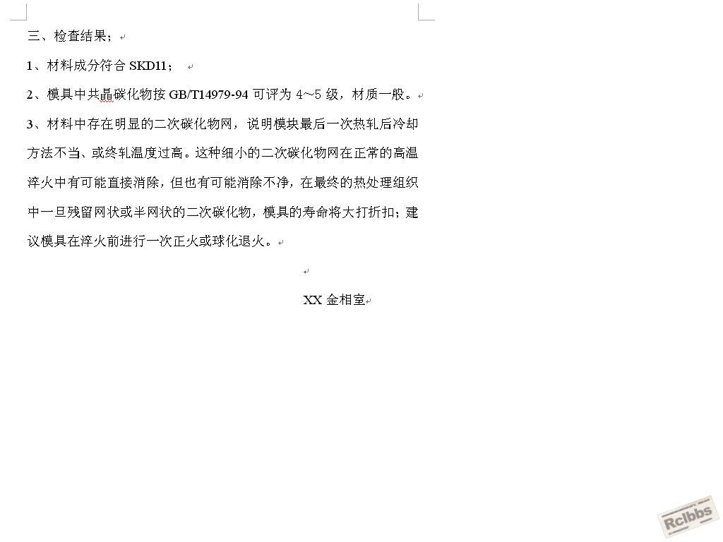

发表于 2009-3-29 14:19:20 | 显示全部楼层
报告存在不足:
理由如下:
   1、共晶碳化物的等级情况没有按国标给出,是多少级?是否合格?
   2、引用的附件2中的共晶碳化物已经呈现网状,是锻造不良的结果,已经是不合格了。
      不能拿个日本的报告来搪塞。

发表于 2009-3-29 14:34:08 | 显示全部楼层
低倍下,碳化物成半网状,对SKD11来说可能是不合格的,(没有具体标准),碳化物偏析网请对照标准
高倍下碳化物还是很圆滑的,并未看见尖角状的碳化物,
另线切割的残留白层在280X下有这么厚,线切割的电流应该很大.

发表于 2009-3-29 15:35:21 | 显示全部楼层
回复 8# xianshanlushui 的帖子
第一、从组织看是经过改锻的锻件,锻造组织过热;如shenfuhai所述;
第二、热处理工艺存在问题!如霍大侠所述!
报告中“观察结果,成份以及硬度,组织都符合本社K110的标准”的说法是不合理的。
结论归咎到热处理工艺问题!

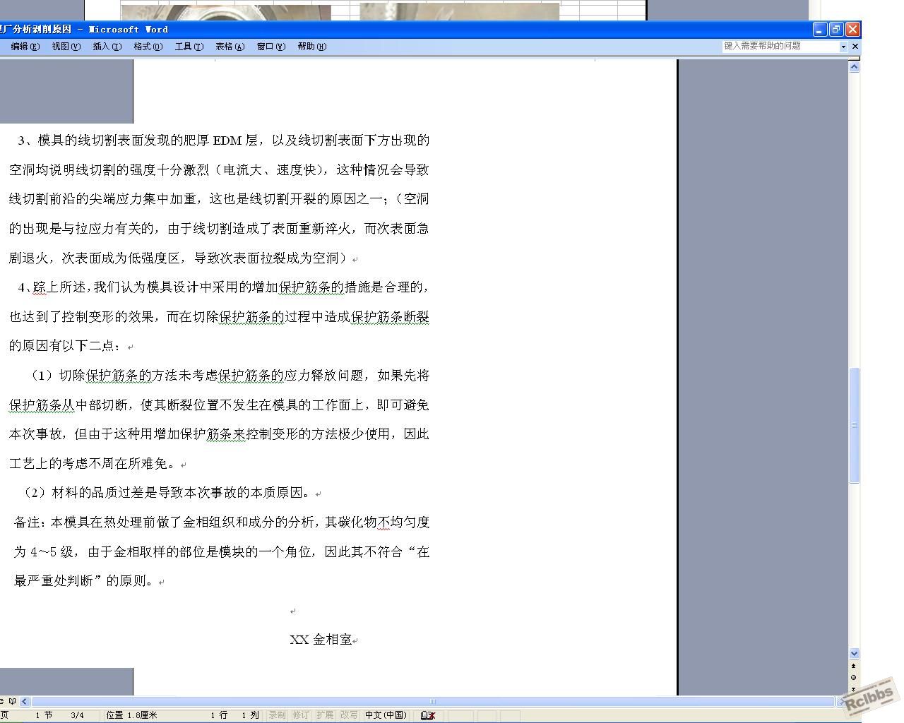

发表于 2009-3-29 16:08:55 | 显示全部楼层
再建议:
既然模具在线切割时出现共晶碳化物脱落,那么在检测报告都没有对此共晶碳化物的大小评级;
建议依据<JB/7713-2007高碳高合金钢制冷做模具显微组织检验>标准进行评级;
我想钢材商应该有此相应的技术标准,对次再评评级别。
[ 本帖最后由 shenfuhai 于 2009-3-31 07:49 编辑 ]
发表于 2009-3-29 16:31:58 | 显示全部楼层
楼上各位的结论下的有点武断,共晶碳化物也不一定超标,只是可能,因为取样方向要取纵向,若为平截面,那就如报告中的那样;另外,大块共晶碳化物超标,也不一定是线切割开裂决定性因素,若按照JB/7713-2007评定,那市场上要有90%的不合格。低温回火,内应力是较大,但要注意内应力的大小还与模具尺寸大小有关,报告中的模具尺寸并不大,所以这也不能是决定因素。楼主是要和日本人打官司,一定要慎重,鬼子是很认真和注重细节、逻辑的。

发表于 2009-3-29 17:09:52 | 显示全部楼层
当挑对方毛病时,可以按楼上的说的,但要按失效分析的要求,就不能只要不符合标准,就一定是造成失效的原因,这样会放过根本原因。

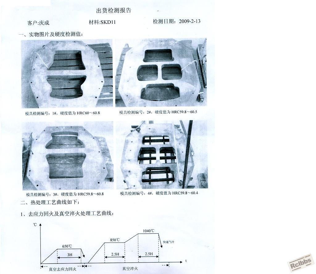

 楼主| 发表于 2009-3-30 10:56:08 | 显示全部楼层

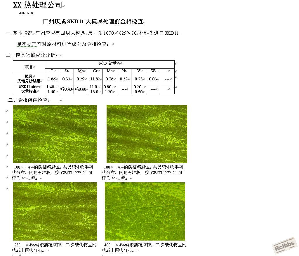

热处理厂的报告
补充说明(二):
       一、材质是日本进料的SKD11,模具的尺寸分别是:1140*860*60与1070*825*70,在广东某热处理厂热处理。
       二、热处理工艺过程,请详见附件1~2
       三、我司多次与日本厂家沟通,对方强调:在日本从不对钢块的共晶碳化物进行评级,41年来从没听“共晶碳化物等级”七个字。
       四、热处理厂对《钢块热处理前分析》附件3~4、《线割后出现剥削分析》附件5~8、《热处理厂金相复检》附件9。
       五、本贴附件5~8与贴一附件2,本贴附件9与贴一附件1相分别对应(都是由热处理厂及日方材料厂家提供)
       六、我方(广州庆成)只制作汽车冷冲模,对材料及热处理知识非常肤浅,不知道<JB/7713-2007高碳高合金钢制冷做模具显微组织检验>可判定材质。
       七、谢谢各位的帮忙!非常感谢!!!

发表于 2009-3-30 19:33:04 | 显示全部楼层
从热处理厂的报告看,如果取样符合GB14979的要求,那么材料肯定不合格;另外从成分和以前检测的日本材料看,你的材料应不是日本料,它们V含量都在下限。还有日本人说从不检查共晶碳化物,那是胡说,你可以找一下日本这方面的标准;其实,以你现在所提供的内容,是可以让对方承认的,其中材料成分根本不符合要求,以这点为由就可以了。(这个材料主要有三点问题:1.成分,2.共晶碳化物,3.网状碳化物。热处理的问题:发现材料有网状二次碳化物,还敢做,而没有意识到就这一个缺陷,这个材料就不能用了)

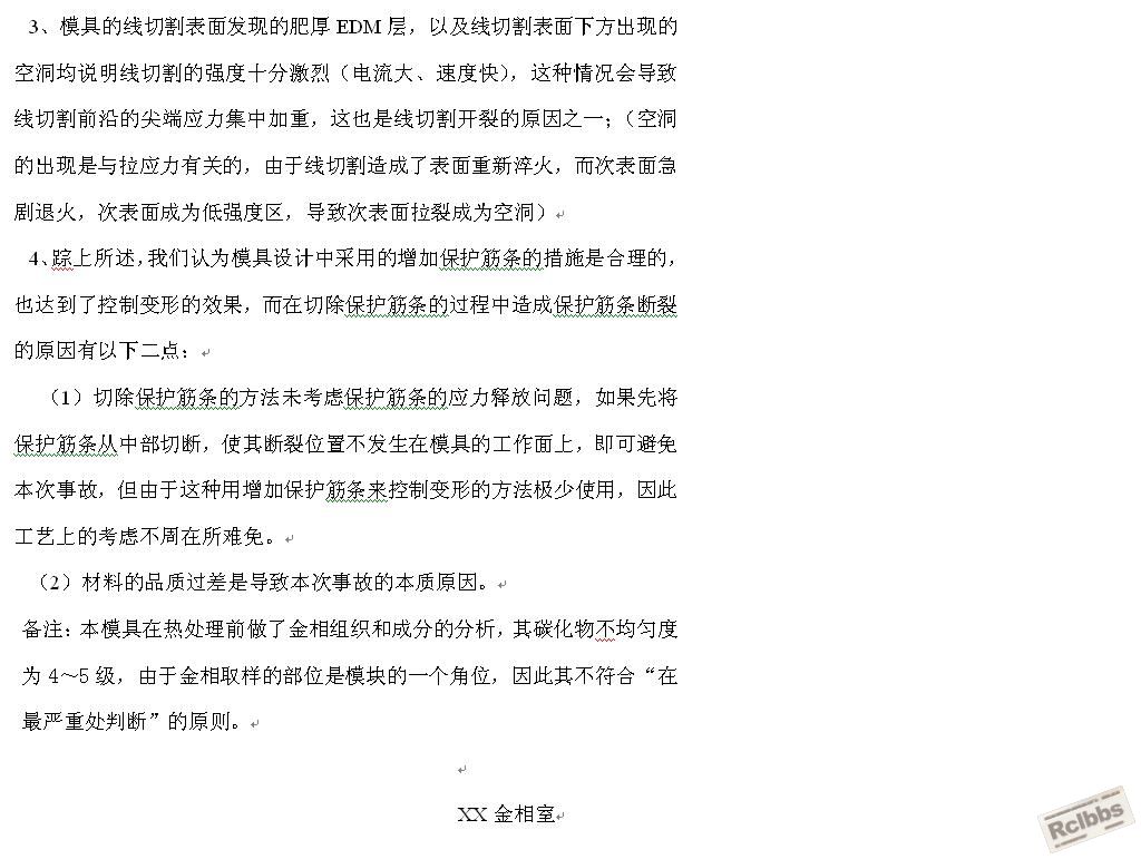

 楼主| 发表于 2009-7-5 15:59:31 | 显示全部楼层
华南理工大学检测中心分析结果
一、首先,非常各位热心帮忙。
二、此块钢块经做PVD后,又有以下变化:
   1)变形量非常大(只有两端接触红丹),2)在静态放置无受任何外力作用下,小R角处再次自然开裂。
三、华南理工大学检测中心对线割剥落片金相检测结果判定:事故主要因素是材质不良,次要因素是热处理回火不足。
    材质不良:1)共晶碳化物评定5级,2)块状碳化物评定5级,3)非金属含杂物评定D2级。
    热处理不良:残余奥氏休较多,回火不充分。
四、附件为华南理工大学检测中心金相检测图片,每张图片缩小倍数不一致,也经过本人裁剪
五、再次衷心感谢各位热心帮忙
