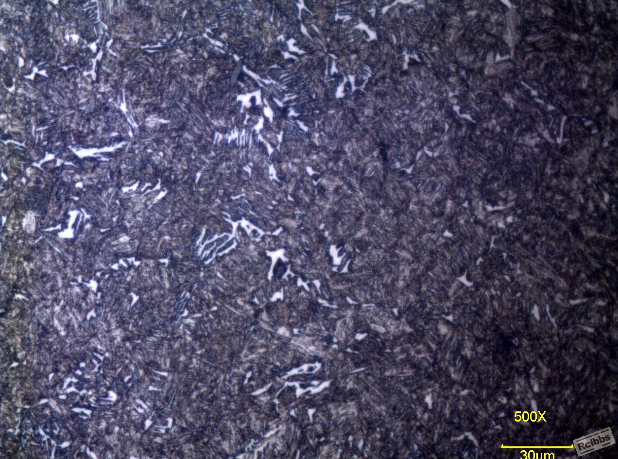

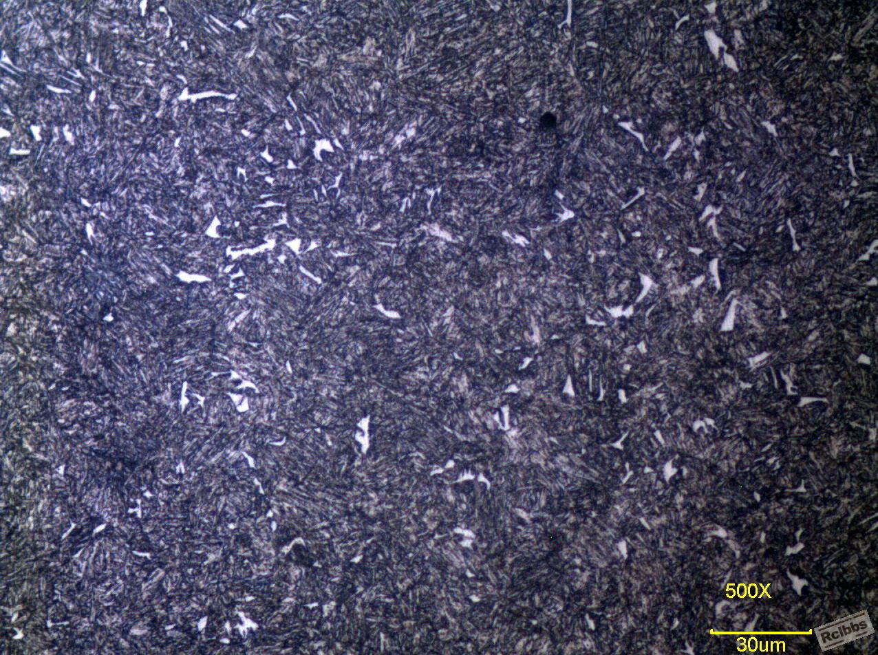

 楼主| 发表于 2009-3-25 12:11:04 | 显示全部楼层
两种硬度不同的零件金相组织照片
从这两种硬度高低不同的零件金相组织照片看,好像都一样!看不出明显不同。请教!
硬度只有220HB的零件金相组织
硬度只有220HB的零件金相组织
硬度在258HB的零件金相组织照片
硬度在258HB的零件金相组织照片

发表于 2009-3-29 09:44:27 | 显示全部楼层
硬度低容易粘刀,可以考虑一下拉刀的速度。
金相照片回火索氏体区别不大。铁素体含量有点区别。

这两个组织有本质的区别:
第一张中有明显的魏氏体存在;第二张就没有魏氏体存在。从铁素体含量看似乎差不多。但是第一张就是调质质量有问题了,或者是正火+回火。
