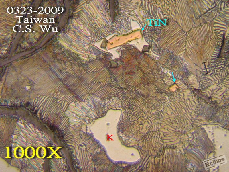

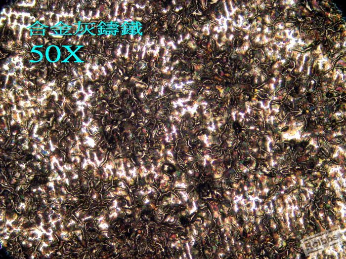

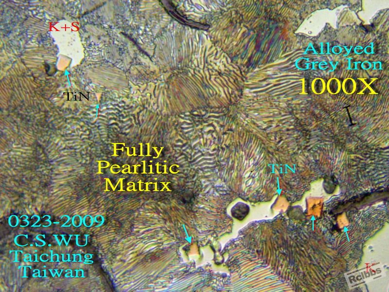

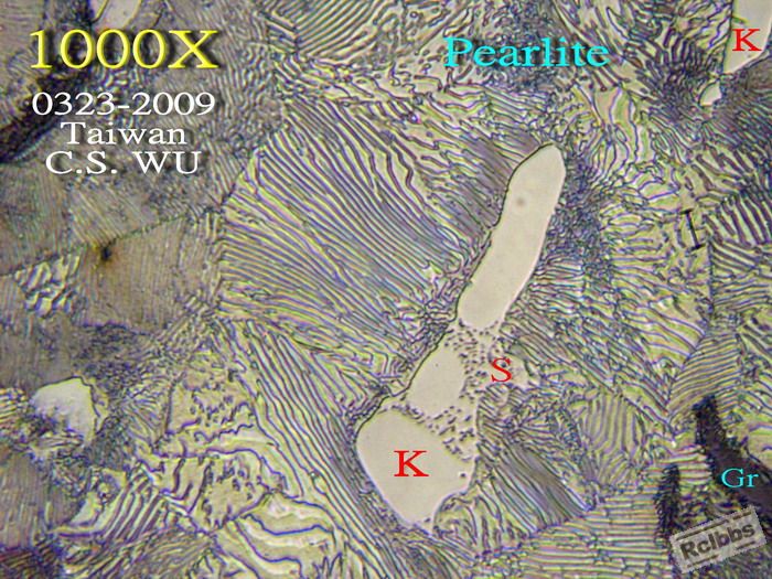

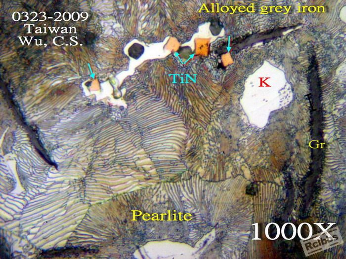

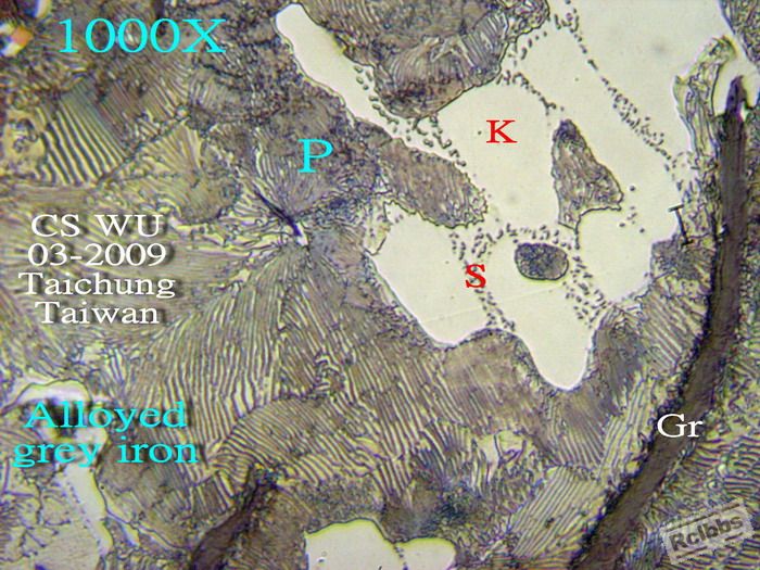

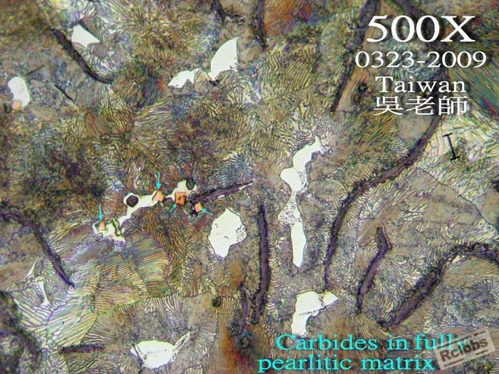

[原创] 合金灰鉄 金相
签到天数: 474 天
发表于 2009-3-24 00:16:43 | 显示全部楼层 |阅读模式
船用氣缸套. cylinder liner

这种照片不顶,说不过去。
