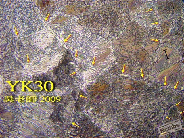

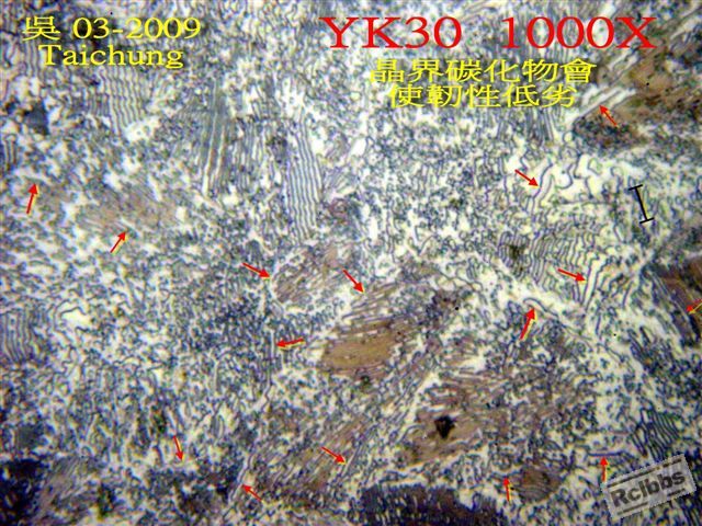

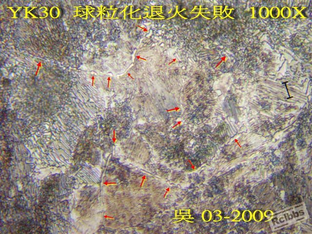

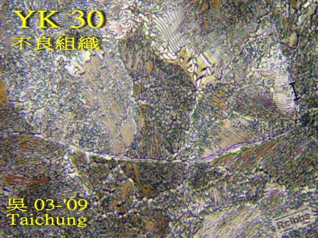

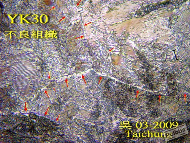

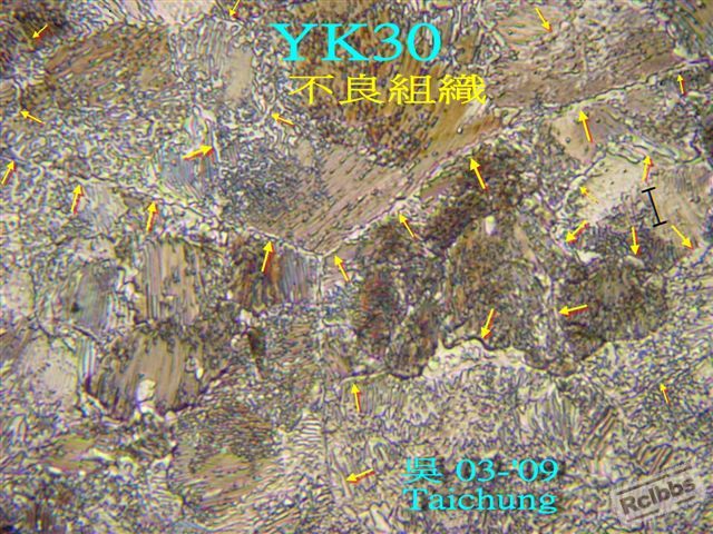

~SKS 93,  過共析鋼( 1.00 ~ 1.10%C), 碳化物照理應做好球粒化退火才能出廠, 日本這種不合格品(晶界碳化物+層片狀波來鉄)居然也賣到台灣來---欺負台灣人不懂金相, 好騙? 當然 也有可能是山寨版, 鋼材行掛羊头, 給的卻不是羊肉.

发表于 2009-3-22 09:30:35 | 显示全部楼层
让钢材供应商看看这一狗肉!
发表于 2009-3-22 22:12:08 | 显示全部楼层
也是有失败作业哦
发表于 2009-3-23 11:26:55 | 显示全部楼层
欺负中国人不懂金相啊
