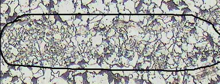

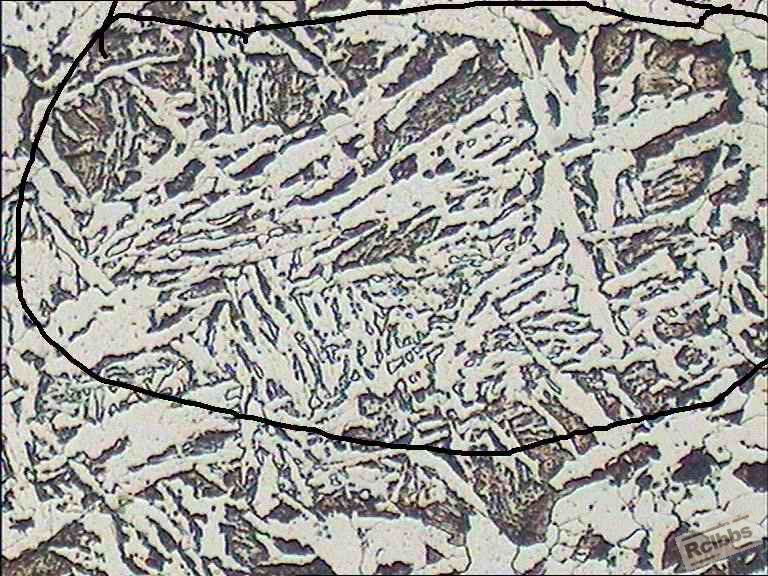

大家好,请教大家,材料为16MnNb,试样很小,不同冷速空冷,
1.照片1中粗大的针状相是     魏氏组织     还是     粒状贝氏体,还是     针状铁素体?
2.照片2中细小的、带小坑的相是什么?

发表于 2009-3-21 20:48:35 | 显示全部楼层
上面一张是魏氏组织。
下面一张看不清,无法确定。

发表于 2009-3-22 09:23:53 | 显示全部楼层
上面一张应该是过热而引起来的魏氏组织.
下面一张由于材料成份偏析而造成的铁素体及贝氏体(感觉像粒贝)

发表于 2009-3-23 11:55:26 | 显示全部楼层
上面一张是魏氏组织,下面一张大概是粒状贝氏体组织,最好放大组织才能看得清楚些。
发表于 2009-3-23 20:33:14 | 显示全部楼层
上面是魏氏体,下一张是粒状贝氏体

发表于 2009-3-23 21:18:58 | 显示全部楼层
上一张组织.过热,魏氏组织  。下一张粒状贝氏体
发表于 2009-4-13 13:37:41 | 显示全部楼层
上一张成分偏析或过热魏氏组织,下一张可能粒贝
发表于 2009-4-13 13:50:35 | 显示全部楼层
上一张魏氏组织,下一应为铁素体+粒贝
发表于 2009-4-13 14:42:21 | 显示全部楼层
前一张是过热组织,后一张析出的应该是游离渗碳体
发表于 2009-4-13 14:45:50 | 显示全部楼层
经观察两张图片,均是偏析的非正常组织,只不过是热处理工艺不同。第一张应该是,因贫碳引起的针状铁素体。第二张:因偏析引起的细粒状贝氏体。
发表于 2009-4-14 10:09:11 | 显示全部楼层
上面一张应该是魏氏组织.
下面一张是粒状贝氏体。
发表于 2009-4-14 10:11:34 | 显示全部楼层
下面的是粒贝吗?
发表于 2009-4-14 13:53:06 | 显示全部楼层
都是W,颜色暗的地方为粒B
发表于 2009-4-15 02:54:22 | 显示全部楼层
鉴于基体为F,可以断定上面的不肯是B,应该是魏氏体组织,下面的不应该是B,因为其周围也都是F,形成B可能性不大,也没有B的组织特征
