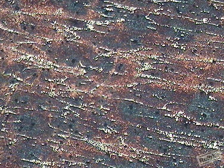

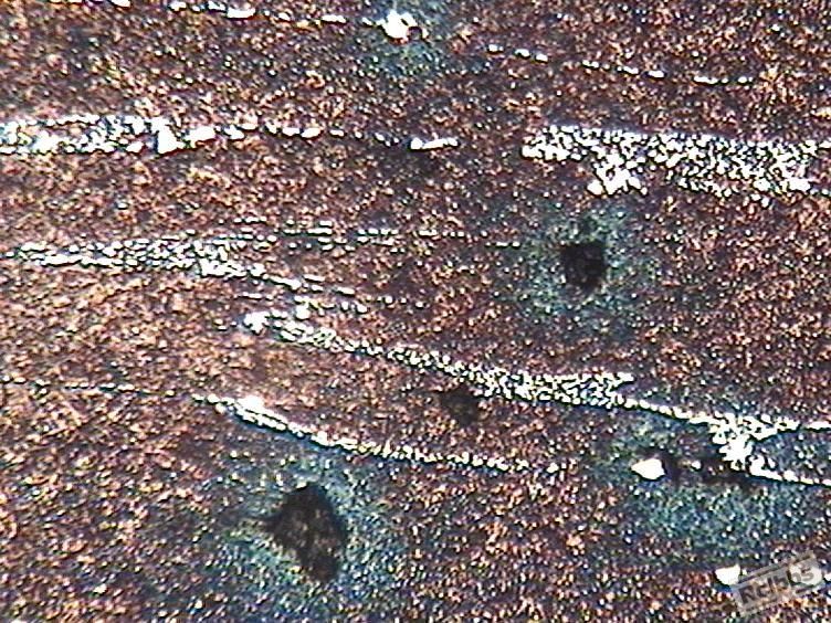

高速钢刀具断齿,图中的黑点是什么?疏松/过烧?

发表于 2009-3-21 13:41:15 | 显示全部楼层
根据图片观察,工件中有严重的网状碳化物,及碳化物带状。对工件结构产生了严重的破坏力。至于图片中的黑点,经观察能隐约的看到其碳化物。一般是附着物的作用,制样不好引起。以上个人观点,如有错误欢迎纠正!
发表于 2009-4-11 19:20:21 | 显示全部楼层
放的时间长了引起的锈点,或腐蚀后有残留的腐蚀液。重新制样后应该消失。

发表于 2009-4-11 19:48:44 | 显示全部楼层
共晶碳化物网状级别比较高,估计在在6--8级;已经很严重,影响高速钢的性能。
图片中黑点可能是制样过程中的污点所致。
发表于 2009-4-12 08:24:15 | 显示全部楼层
严重的网状碳化物,分叉形式明显,起码6级.

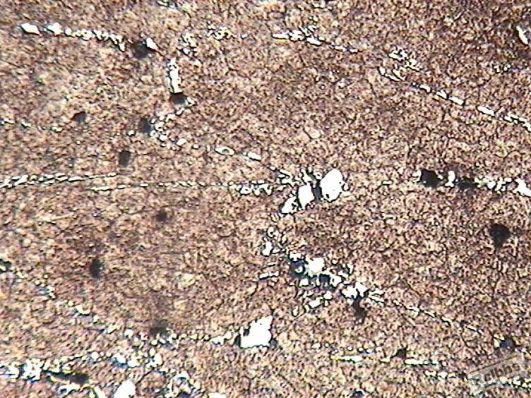

 楼主| 发表于 2009-4-12 10:58:10 | 显示全部楼层
回复 3# cbx 的帖子
试样已重新制磨了多次,绝不是污点或制样问题
01、03都是400X,01腐蚀稍浅点,可明显看到淬火晶粒。
发表于 2009-4-12 11:26:46 | 显示全部楼层
你可以看以下,是不是坑洞之类的,,
如果是,那就说明是碳化物剥落造成的,,,
发表于 2009-4-12 15:19:35 | 显示全部楼层
我怀疑材质是高速钢型球墨铸铁,你试着在不浸湿状态下看看,如果在不浸湿情况下就有黑点,那么黑点是石墨。
发表于 2009-4-12 15:31:35 | 显示全部楼层
黑点是做样问题吧
 楼主| 发表于 2009-4-12 17:07:16 | 显示全部楼层
回复 8# wujunke 的帖子
材料是18-4-1,已分析过
在不腐蚀下看没有明显的“黑点”现象

 楼主| 发表于 2009-4-12 17:09:45 | 显示全部楼层
回复 9# 1135026 的帖子
请看01图,“黑点”都在碳化物链上,如是制样的问题,有这么巧吗?
发表于 2009-9-16 14:25:13 | 显示全部楼层
是否是制样时用力过猛导致大块状碳化物剥落现象?
签到天数: 52 天
发表于 2009-9-16 16:30:50 | 显示全部楼层
同意,遇到很多此类现象了,由于腐蚀过程中不留意,特别是抛光效果差,会出现黑点,不是碳化物。
发表于 2009-9-16 17:50:20 | 显示全部楼层
含有铁与碳素化合物的渗碳体,于900·1000°C做长时间加热时,Fe3C将还原为3Fe+C,即渗碳体分解而形成石墨。这种现象叫石墨化。高碳钢做长时间退火时,引起石墨化较多,这种情况即使淬火,也无法改变!
      楼主提供的图片看似符合这种情况。 本帖最后由 天山雪莲 于 2009-9-16 17:51 编辑
发表于 2009-9-16 23:00:01 | 显示全部楼层
是不是用盐酸氯化铁腐蚀的?如果是有可能是氯化铁颗粒造成的。
发表于 2010-3-28 22:58:01 | 显示全部楼层
是不是非金属夹杂物
