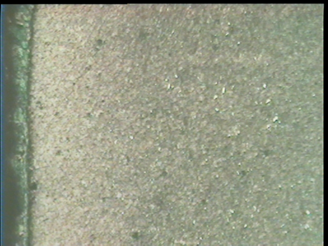

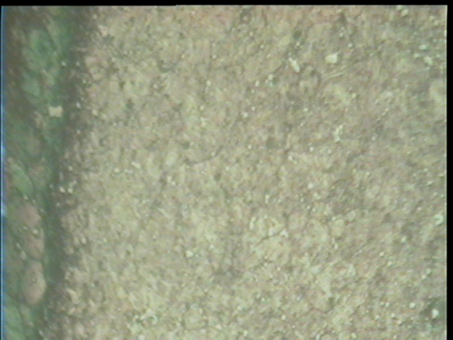

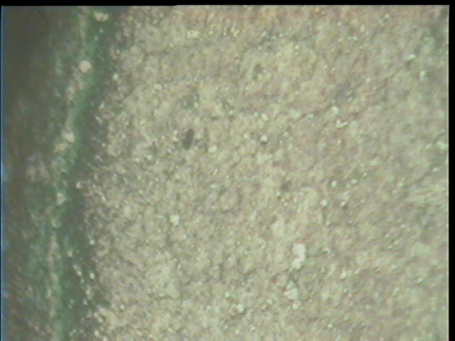

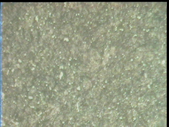

产品是冷冲头,材料为高速钢(具体钢种未知),第一图为200X,其余800X。从图片颜色看,应该有轻微脱碳,各位认为如何
发表于 2009-3-20 12:03:31 | 显示全部楼层
上面的图没有脱碳
发表于 2009-3-20 13:36:31 | 显示全部楼层
碳化物杠杠的好,边上问题应该是属于制样没制好的原因吧。个人意见
签到天数: 364 天
发表于 2009-3-20 14:54:37 | 显示全部楼层
我也感觉没有脱碳,
发表于 2009-12-30 21:28:41 | 显示全部楼层
轻微脱碳吧
发表于 2009-12-30 22:19:33 | 显示全部楼层
图片看的不是很清楚,建议打一下硬度确认。
发表于 2009-12-31 07:38:54 | 显示全部楼层
图片不是很清楚,建议用硬度梯度确认;如果是,有两种可能:1.原材料脱碳层没有去除干净,2.淬火脱碳。
发表于 2009-12-31 07:50:57 | 显示全部楼层
表面有脱碳,碳化物数量明显少于里层。
发表于 2009-12-31 08:44:52 | 显示全部楼层
看不出有脱碳啊
发表于 2009-12-31 09:14:27 | 显示全部楼层
高速钢脱碳,应该有晶界出现,我看没有脱碳。
签到天数: 125 天
发表于 2009-12-31 22:32:36 | 显示全部楼层
高速钢会有脱碳,照片不太清楚
签到天数: 164 天
发表于 2009-12-31 23:02:14 | 显示全部楼层
高速钢最容易脱碳了.6542更容易脱碳了.一定要保护好淬火.不知道你是什么炉子
签到天数: 11 天
发表于 2010-1-9 15:47:19 | 显示全部楼层
从图片上看:表面是有脱碳
签到天数: 21 天
发表于 2010-1-9 18:35:10 | 显示全部楼层
图片上看,没有脱碳
发表于 2010-1-12 10:18:57 | 显示全部楼层
还是打一下硬度吧
发表于 2010-1-12 10:26:50 | 显示全部楼层
高速钢也是含碳量比较高的材料,而且一般都是在高温盐炉里加热淬火,加热时间掌握不好很容易脱碳的.
签到天数: 23 天
发表于 2010-1-12 10:47:28 | 显示全部楼层
棱角被抛圆了,看不清楚。建议从面向里打一下显微硬度。
