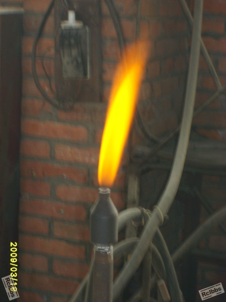

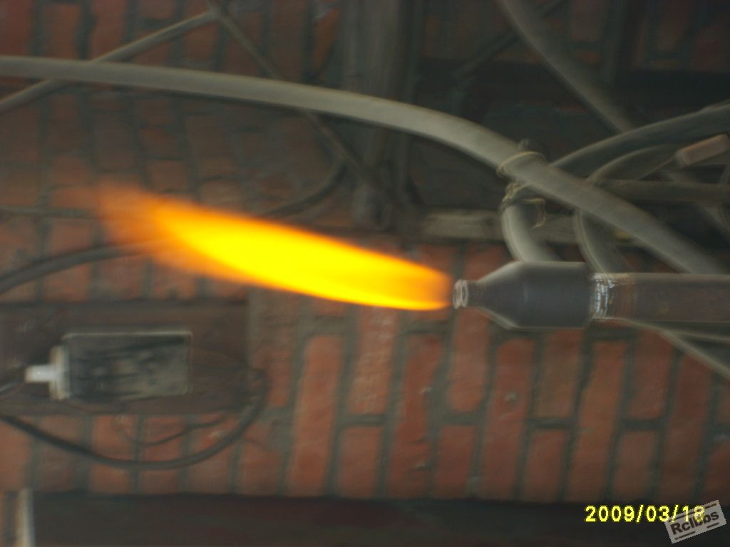

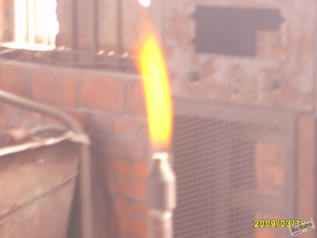

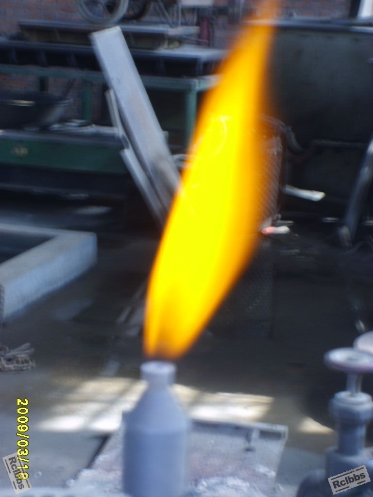

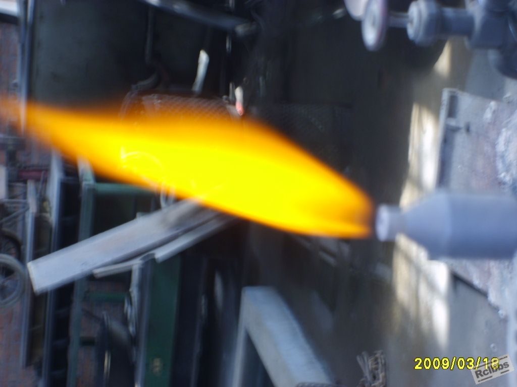

大家看看碳势多少?

发表于 2009-3-19 22:36:37 | 显示全部楼层
回复 1# 好学多问 的帖子
大概在0.8C.左右。
[ 本帖最后由 周建国 于 2009-3-20 11:11 编辑 ]
签到天数: 15 天
发表于 2009-3-20 10:59:32 | 显示全部楼层
我感觉在0.85-1.1左右,既然汪总说范围大,我就猜下,应该是1.10%C.
不过说实在话,楼主的设备实在太落后了。
[ 本帖最后由 liruitu 于 2009-3-21 15:35 编辑 ]
签到天数: 587 天
发表于 2009-3-20 11:11:10 | 显示全部楼层
大概在0.8左右
签到天数: 928 天
发表于 2009-3-20 11:51:22 | 显示全部楼层
兄弟你的碳势起码有1——1。2我渗碳10年了,我一般不大 看碳控装置了
发表于 2009-3-20 12:19:32 | 显示全部楼层
最起码1-1.1
发表于 2009-3-20 13:30:09 | 显示全部楼层
楼主摊底牌对证一下,看大家说的对不对!
签到天数: 360 天
发表于 2009-3-20 21:09:31 | 显示全部楼层
火苗有力,颜色正常(估计碳势1.0左右),楼主前些天的问题解决了,向你表示祝贺!
签到天数: 208 天
发表于 2009-3-20 23:19:21 | 显示全部楼层
楼主这是井式炉的火苗吧,起码碳势有1.0以上。
 楼主| 发表于 2009-3-20 23:38:41 | 显示全部楼层
谢谢大家.我刚干渗碳,不懂呀.我用的是井式炉.就这碳势5个小时大概渗碳层有1.2到1.3吧.大家说说碳势有多少
签到天数: 317 天
发表于 2009-3-20 23:48:38 | 显示全部楼层
我倾向于0.85%C±0.05%误差。不到1.0%C的碳势。 超过1.0%c应该可以看到火星!其二、火苗底部脱离废气管口。其三、火苗上下大小尺寸变化不大。
这样看舒服些!
这样看舒服些!
这样看舒服些!
这样看舒服些!
发表于 2009-3-20 23:51:04 | 显示全部楼层
估计在没有碳势控制的情况下,5个小时渗到1.2,碳势不低于1.2,但也不会太高,否则火苗会有亮点出现了
签到天数: 928 天
发表于 2009-3-21 01:29:20 | 显示全部楼层
大家知道他的碳势为什么我说这么高吗??甲醇的滴量小可能不滴,而煤油的量很大,1。2可能还少说了,要是一般的材料这样的渗碳速度要出问题的!!!!楼主注意了要是没有碳控装置强渗时甲醇90-110滴每分钟煤油100-110每分钟,扩散甲醇100-110每分钟煤油85-95每分钟
 楼主| 发表于 2009-3-21 23:59:38 | 显示全部楼层
说对了.我只用煤油,不用甲醇的.还有火苗里有时会看到火星的.
 楼主| 发表于 2009-3-22 00:02:28 | 显示全部楼层
那位老兄说我的设备落后.太对了知道它是那一年的吗.75年的,哈哈老吧.
签到天数: 120 天
发表于 2009-3-22 17:57:59 | 显示全部楼层
回复 13# 申兴一 的帖子
不知你的这个滴量是否适用于多做型号的炉型,比如60KW,90KW,105KW,或 105KW以上的呢?如果丼式炉没有碳控控制,那么要很好的控制浓度和深层以及金相组织,那就要困难的多了,必须多放几根随炉试棒,根据试棒的情况来定夺渗碳的工艺,以及采取的必要措施。使渗碳的过程尽量合乎最终的技术要求。
