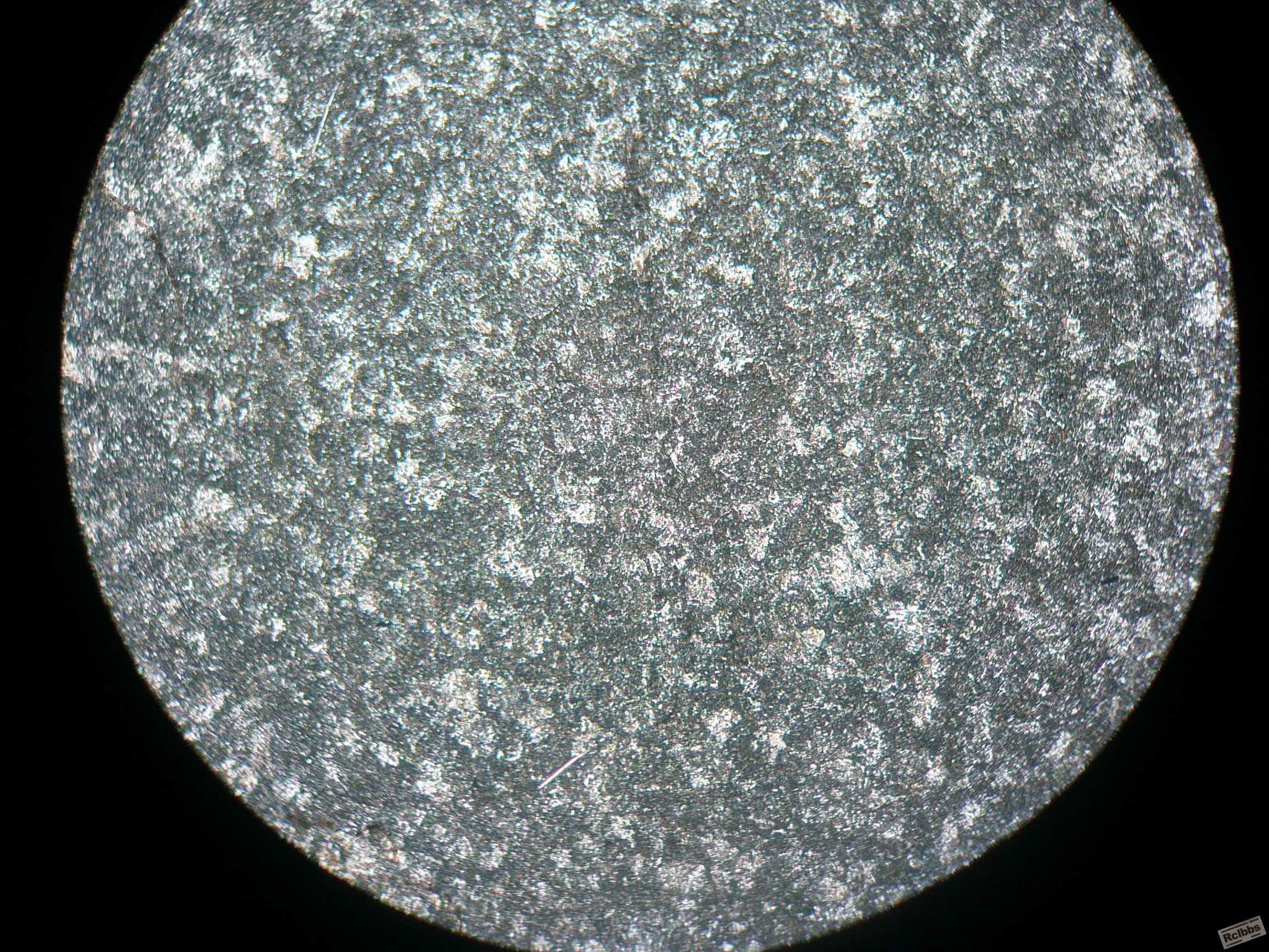

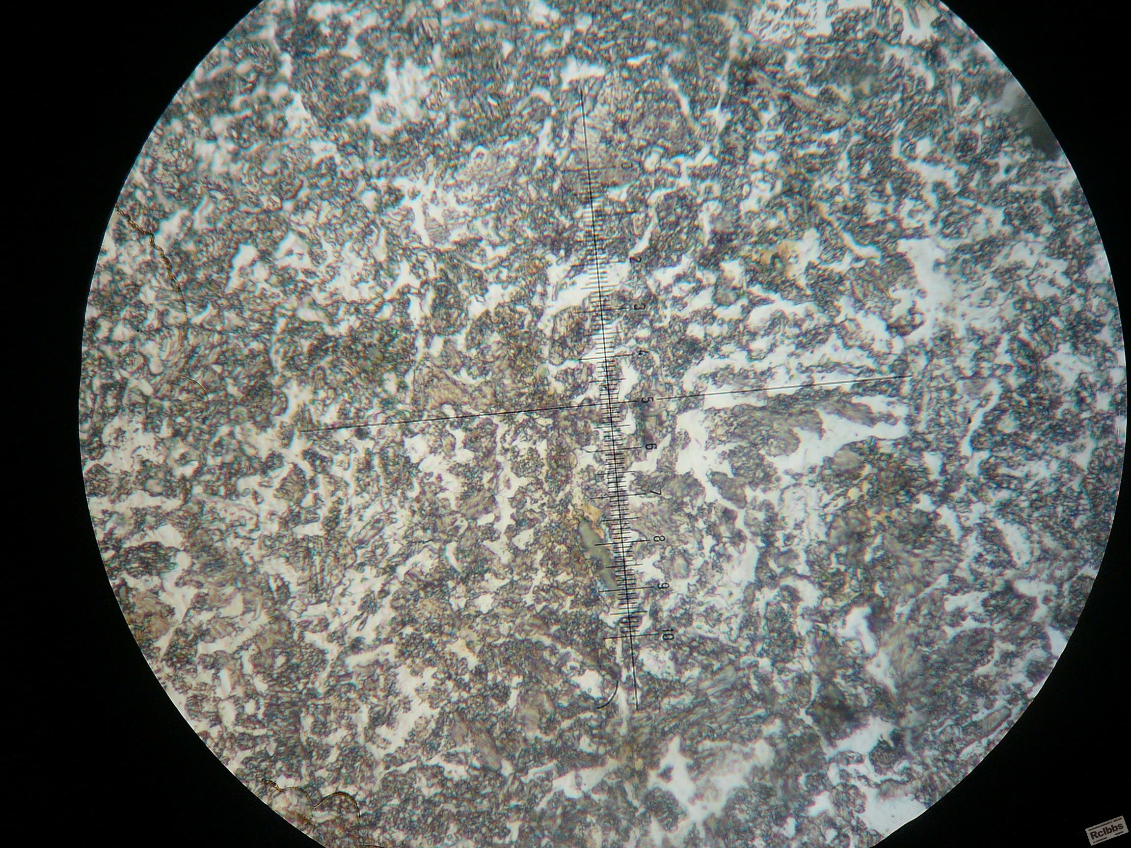

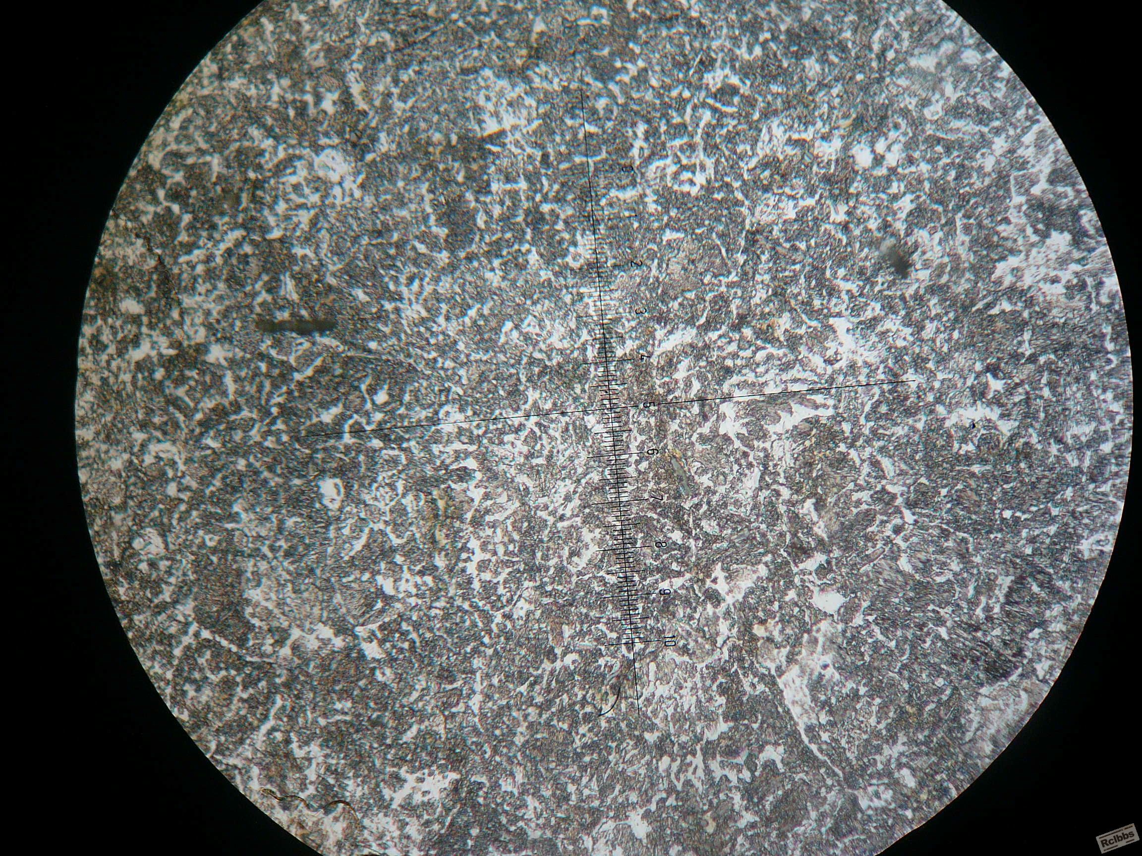

今天检测一批锻件毛坯,材料为SAE1141(中C合金钢),发现其显微组织好像与平时所看的不一样。请问各位朋友,这究竟是何种组织?图一是100倍,图二500倍,图三1000倍。

发表于 2009-3-19 19:00:14 | 显示全部楼层
组织是铁素体与珠光体,只是晶粒细而已。
发表于 2009-3-19 19:03:52 | 显示全部楼层
可否再将平时的检验结果传上来,以便有个对比,铁素体是不是成网了?
发表于 2009-3-20 08:33:06 | 显示全部楼层
有铁素体和珠光体,还有粒状珠光体,是不是该锻件进行过热处理
发表于 2009-3-20 10:20:52 | 显示全部楼层
有没有经过热处理呀,应该是铁素体+珠光体
发表于 2009-3-20 10:40:37 | 显示全部楼层
铁素体+珠光体。铁素体部分成块状分布不均,碳化物分布较好。此种组织一般是原材料化学成分不均(偏析)所致。个人观点,如有错误希望纠正。
[ 本帖最后由 renbenfg 于 2009-3-20 10:44 编辑 ]
 楼主| 发表于 2009-3-20 11:09:55 | 显示全部楼层
这是外购锻件,还不清楚厂家是否进行过热处理。
签到天数: 40 天
发表于 2009-3-24 10:32:05 | 显示全部楼层
基体组织为珠光体+铁素体,铁素体呈网状.并且组织分布不均匀极有可能是成份偏析引起来的.
