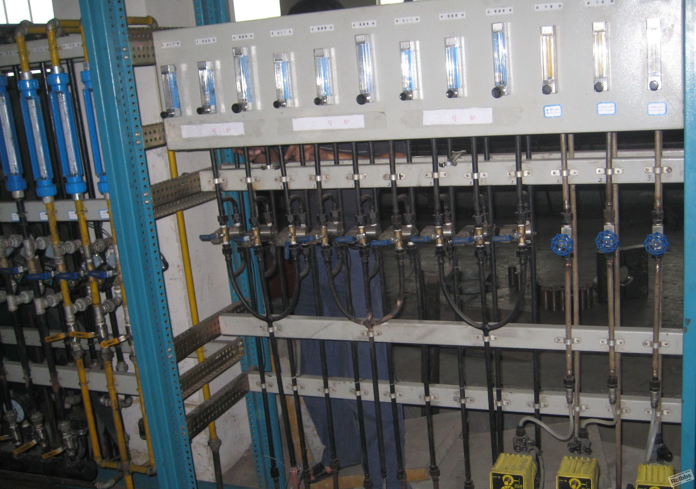

多提提批评意见~~谢谢

值得肯定的是配管很整齐,但你标注和图片不清楚,所以我有以下看法:
1、管的颜色和标注不科学。
2、看起来好像管路都是用一般的镀锌水管,其实有些气体或液体是需要铜管或者无缝钢管的。
3、阀门质量一般,很容易漏气或漏液。

氮气和空气是用镀锌管,甲醇和丙酮用不锈钢管。阀门用的是艾美柯的
[ 本帖最后由 liruitu 于 2009-3-20 11:12 编辑 ]

配管很整齐,也有旁路。
艾美柯的球阀质量不错!但是改用节止阀调节流量是不是好一点!

电磁阀的安全位置似乎不利于 以后的维修和更换  呵呵

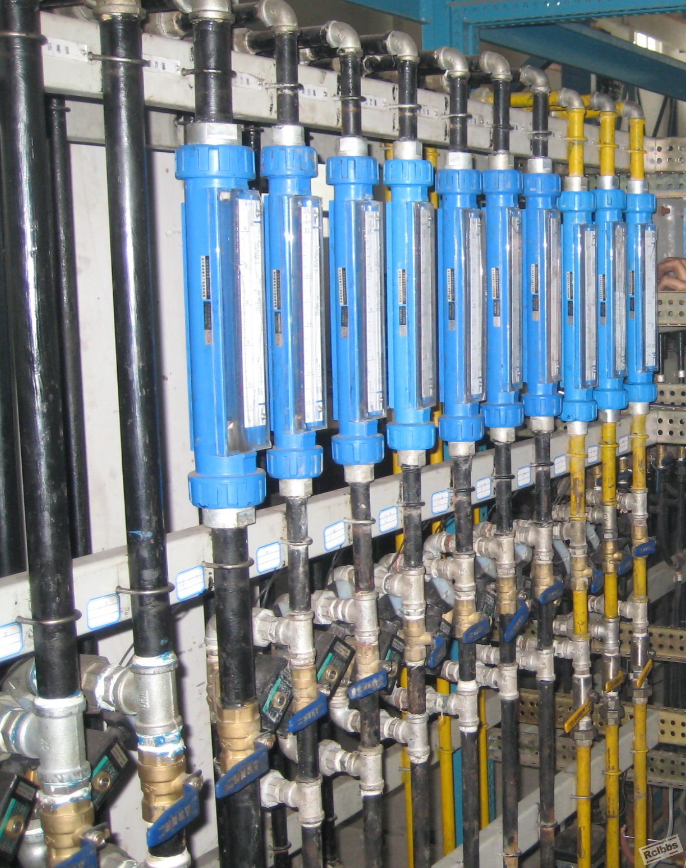

不错,很漂亮,很整齐,流量计是哪家的?
