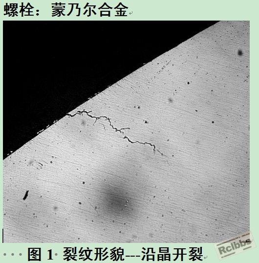

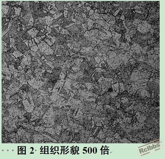

蒙乃尔合金--
全部沿晶开裂,高手帮忙回答一下,有什么问题尽管问

这个论坛也够麻烦的了,传个图片只能传小的抓图出来的图片,比较不清晰,只能这样了。

请你说明材料的成分,使用情况,详细。

晶界有裂纹啊
看看化学成分再说

螺栓发现开裂是在热处理后就发现的吗,处理前有

顺便问一下,你这个材料是奥氏体不锈钢。螺栓进行了表面处理吗?

NI-CU合金      蒙乃尔合金

只有金相是很难分析的,我今下午分析的一个螺栓断裂,虽然金相有问题,但更多是使用问题,因此楼主要把断口形貌,以及能够表现受力细节的痕迹给表面出来,这样在好分析;另外,使用这种合金,使用环境应很特殊,是不是高温环境?

楼上的可以交流下,我的QQ 28604751 ,温度大约是80度左右。 环境是油田,采油环境,具体什么环境他们也不清楚,所以很难分析。

受力应该没有什么问题,主要可能是金相的问题,我觉得,蒙乃尔合金这种合金固容析出如果温度掌握不好的话,就容易发生脆性断裂。 。 。

成分是 NI--CU .具体我也不清楚,但是没有Fe。。。。
