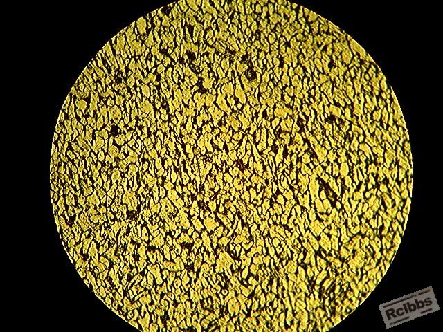

帮忙看看铁素体里面颗粒状的东西是三次渗碳体吗?

试样经过的热处理状态如何?铁素体中析出渗碳体就是三次渗碳体啊。

放大倍数过低  有可能是三次渗碳体 当然也有可能是其他合金碳化物或者脏点

Q235热轧带钢,500倍放大的

倍数太低,看不清楚,不能确定

铁素体+珠光体,我认为这种组织中不可能有三次渗碳体。

是三次渗碳体.三次渗碳体在F晶粒内应该对冲压性能影响很小,在晶界上就容易引起韧性差了.

很大可能是制样时带进的其他杂质和脏东西

三次渗碳体肯定有,但一般三次渗碳体很难从金相上分辨出来,一是含量少,另一方面可能在晶界处析出,照片中个人认为黑点是不是制样的问题

类似腐蚀过度,铁素体上就会有斑点。总之是看不太清楚。重做再传好吗?

是显微镜上脏东西 ,谢谢大家

肯定有三次渗碳体,三次渗碳体很难从金相上分辨出来,一是含量少,另一方面可能在晶界处析出肯定有
