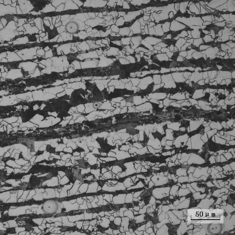

诸位老大,我在分析钢板心部裂纹时怀疑存在H,但是定氢仪器分析超不过1ppm,由于这个数据没法说明裂纹与H之间的关系,特此求援。
材质:Q345C,工艺:连铸板坯 热轧,缺陷:由于心部偏析产生了贝氏体、马氏体  同时存在显微裂纹。请指点如何判断该裂纹是否是氢致裂纹。

热处理助工:你那张图片是用的什么设备拍的?

谢谢关注,我用的是金相显微镜拍的。
你那张图片上看不到贝氏体和马氏体呀?

不好意思,图片尺寸设的可能可能有问题,钢板心部有一条珠光体、贝氏体混合带
