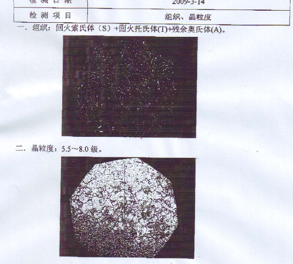

       有个直径约10 的圆钢,锻打成型 U型环,头部钻孔。  材质化验合格。      (井式炉)
    要求硬度 HRC  45-50        拉力  160KN      调质热处理后硬度合格,  拉力不合格,
拉了15件有 4件 62.9   62.11   68.99   62.8    ,     3件是从孔内断开。 一件直接从径部拉断(非正常断裂)
           采用以前的工艺, 以前都拉力合格 ,想不通  请指教!
这个 是化验的组织     。技术人员说是正常的,想不通,请高手赐教

你淬火介质用的什么?
你的硬度好象是淬火硬度,而不是调质硬度?
拉力和截面积有关的,钻空后面积减少多少?
回火温度本来就低,如果时间再短的话,淬火应力很难消除.
供参考.
