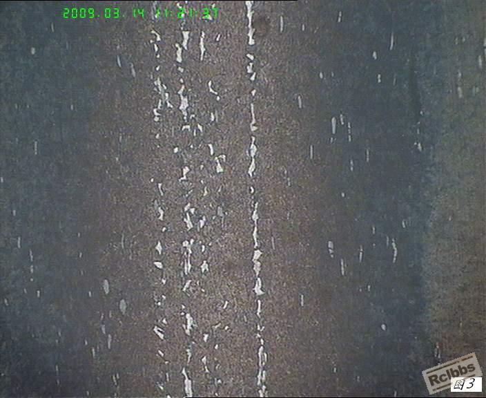

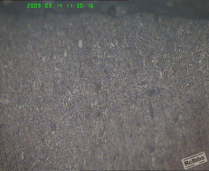

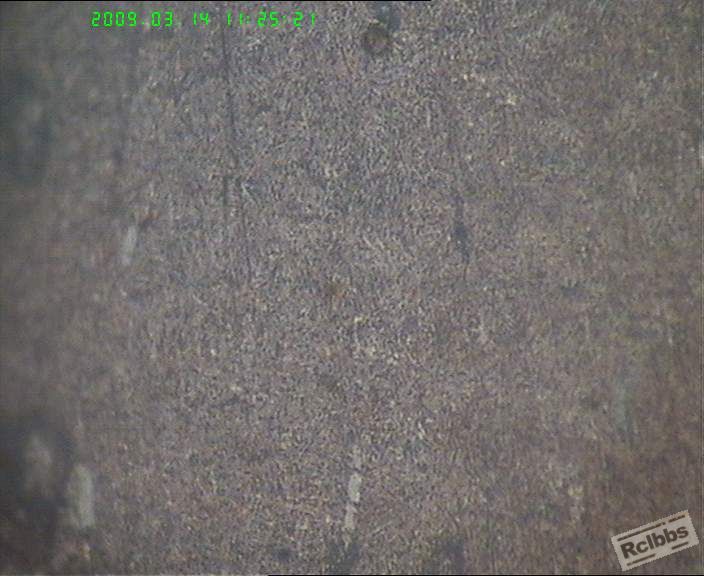

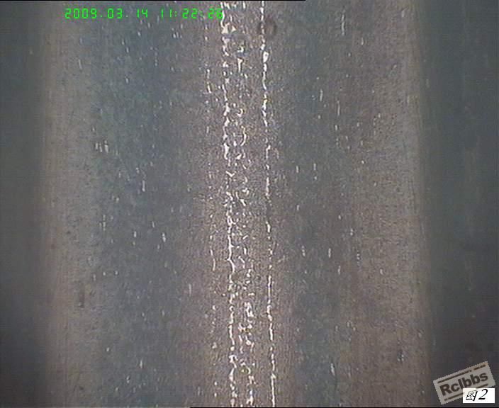

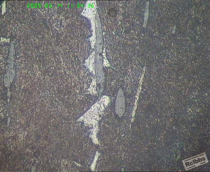

我们公司有一款零件经渗碳处理后,在组装时该件发生破裂,不知道问题出在那里.装配部门说是我们热处理问题.我将该件的工艺及金相组织让大家看看,希望大家给分析分析.
材料:SNC815H,
渗碳:860x150x 0.9
扩散:860x30x0,75
820保温20min.淬火
回火:360。
[ 本帖最后由 stigershu 于 2009-3-16 22:05 编辑 ]

肯定是原材料的问题,成份偏析严重,渗碳层深不均匀,

 楼主| 发表于 2009-3-14 17:04:24 | 显示全部楼层
再补充一点。硬度达到要求,大家看看组织有没有什么异常?
发表于 2009-3-14 17:16:27 | 显示全部楼层
是材料带状偏析。

发表于 2009-3-14 19:26:04 | 显示全部楼层
我是江苏泰星的
我认为你首先有没有正火处理,二,有没有用催渗剂。要是没有的话材料有问题的可能性就大了。

发表于 2009-3-14 20:36:08 | 显示全部楼层
材料带状偏析引起的可能性大些。
 楼主| 发表于 2009-3-14 21:38:36 | 显示全部楼层
回复 5# 申兴一 的帖子
我们没有正火处理,也没有用催渗剂.从大家的分析原因来看,该件应该是材料带状偏析引起.

夹杂物不少啊。

发表于 2009-3-15 09:27:20 | 显示全部楼层
带状偏析是肯定的了,造成渗层不均,硬度不均。你有断口的照片吗?另外可否描述一下你的零件形状,受力状态,还有断裂位置,这样更有利于分析。

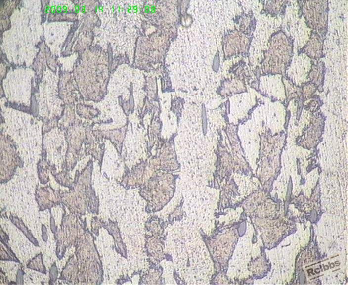

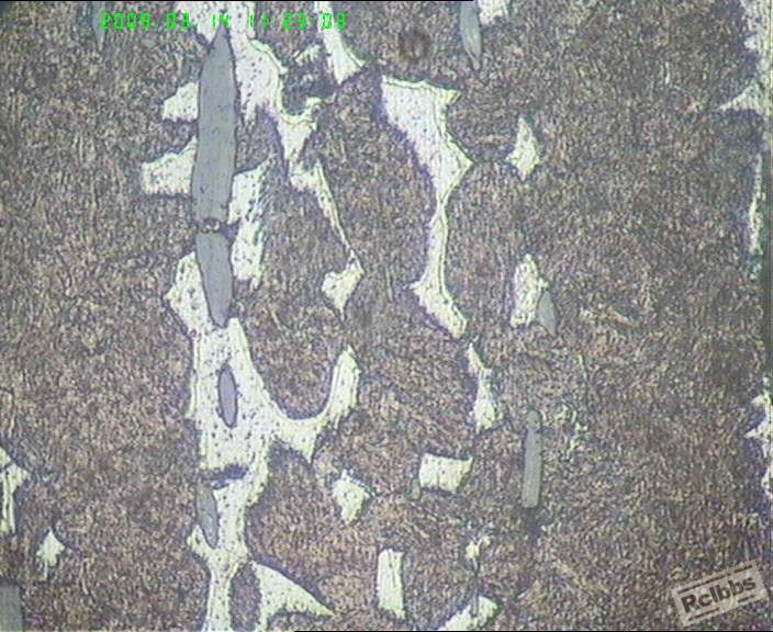

 楼主| 发表于 2009-3-16 07:16:06 | 显示全部楼层
大家看看第一张跟最后一张图片,是什么组织?最后一张是铁素体+低碳马氏体+硫化物吗?

发表于 2009-3-16 07:59:45 | 显示全部楼层
你取的金相试样是裂纹附近的吗?
 楼主| 发表于 2009-3-16 08:11:37 | 显示全部楼层
回复 15# zhuguicang 的帖子
是裂纹附近.

发表于 2009-3-18 09:51:32 | 显示全部楼层
我认为是原材料带状组织严重渗碳淬火后出现裂纹,只是裂纹没有及时发现(裂纹在内孔),装配时稍有冲力就掉下来.看一下断口就明白了.
