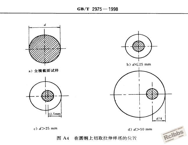

按GB/T2975,用空心钻头或线切割,在半径的1/2处取,如下图

取样看GB/T2975,应有尽有
发表于 2009-3-18 09:54:00 | 显示全部楼层
下面是该标准
GB-T_2975-1998_钢及钢产品力学性能试验取样位置及试样制备.pdf
