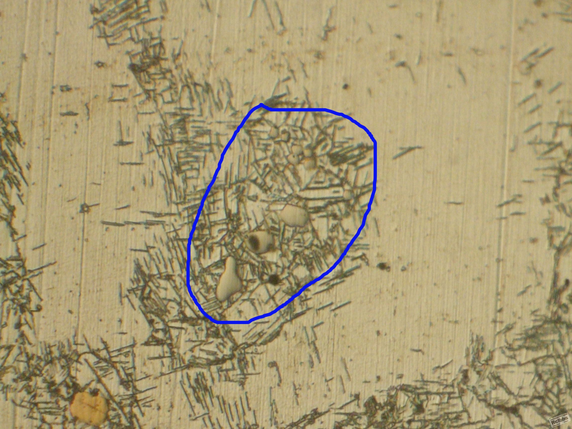

高手这是GH4169  laves相吗?

去做透射电镜衍射分析吧

不是Laves相,但制样质量太差了.

黄色应该为碳氮化物吧?白色是不是碳化物?但碳化物应该有棱角的?不知我说的对不对,请高手指教。
 楼主| 发表于 2009-3-15 13:31:55 | 显示全部楼层
该材料晶粒度三级左右,Ni3Nb相聚集在晶界上。

返工可以处理好的

黄色是氮化物,白色是碳化物,碳化物往往没有棱角。
