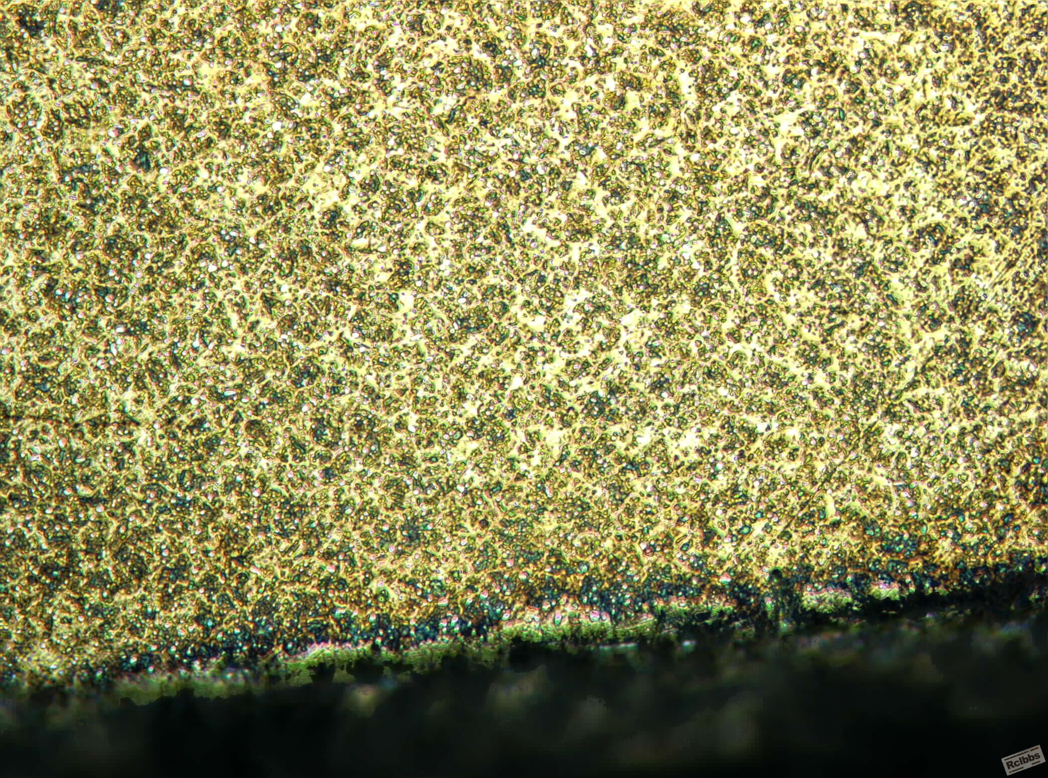

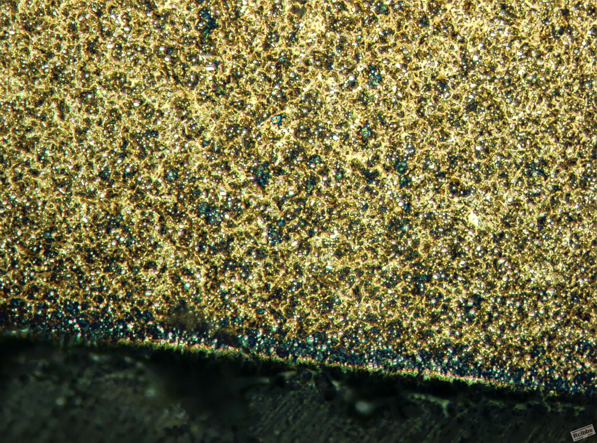

请大家对比下这两张图片组织有什么区别,材料:GGr15
发表于 2009-3-11 02:32:23 | 显示全部楼层
没什么区别,看上去感觉是球化退火
发表于 2009-3-11 14:56:39 | 显示全部楼层
不是球化退火吧?
应该是磨样磨的不好,边缘的是没磨平的缘故吧?
发表于 2009-3-11 15:12:17 | 显示全部楼层
没什么大的区别
但一定是退火组织,只是腐蚀的比较深了
发表于 2009-3-11 19:15:02 | 显示全部楼层
怎么500倍的看起来那么小的图片啊。腐蚀液的浓度有点高??
发表于 2009-3-11 23:16:12 | 显示全部楼层
个人意见,两张图片没有区别,正常的退火组织,腐蚀液的浓度是怎样的,是否高了
签到天数: 46 天
发表于 2009-3-12 11:17:12 | 显示全部楼层
怎么是退火组织
签到天数: 809 天
发表于 2009-3-12 11:22:02 | 显示全部楼层
怎么看都不像退火组织
签到天数: 770 天
发表于 2009-3-12 11:45:46 | 显示全部楼层
挺有立体感的。
初看像淬火组织,细看又不像,
肯定不是球化退火组织,C化物有点少。
也许腐蚀有问题
发表于 2009-3-12 11:46:19 | 显示全部楼层
是淬火组织,但组织较粗大,有点过热。
发表于 2009-3-12 15:28:44 | 显示全部楼层
没多大区别,图片2比图片1腐蚀时间长了些.腐蚀液的浓度感觉有点高.
发表于 2009-3-12 16:06:21 | 显示全部楼层
没什么区别,个人意见
发表于 2009-3-12 18:55:30 | 显示全部楼层
样没有做好,第二个明显有很多水质在上面
发表于 2009-3-13 10:30:48 | 显示全部楼层
致楼主:
  两张图片均为淬火组织。
第一张的组织物:结晶马氏体+较多残余奥氏体+少量的二次渗碳体。
第二张的组织物:部分结晶马氏体+隐晶马氏体+很少的残奥+大量的的二次渗碳体。
  第一种加热温度高或保温时间长,虽然没出粗针状马氏体,但二次碳化物溶解过多,残余奥氏体增加。淬火硬度偏低。就是通过冷处理也很难消除。对工件的尺寸稳定性非常不利。我认为这种组织不可取。
  第二种比前一种好。属于正常的淬火组织。你的工件在淬火前的组织很好,晶粒和碳化物是经过细化的。如果调整一下工艺,其组织是以隐晶马氏体为基体加密集的碳化物,将是最佳的。在保证硬度的前提下,韧性强度耐冲击和寿命,成倍的提高。以上个人观点,如有错误欢迎纠正!
发表于 2009-3-13 13:57:45 | 显示全部楼层
感谢楼上的专家指点!
看完你的评估定后,再看一遍两个图片就非常清晰了,开始看就觉得不同,但说不出来,第一个图奥氏体多,图片发白
发表于 2009-3-31 20:53:55 | 显示全部楼层
图片2有氧化现象
