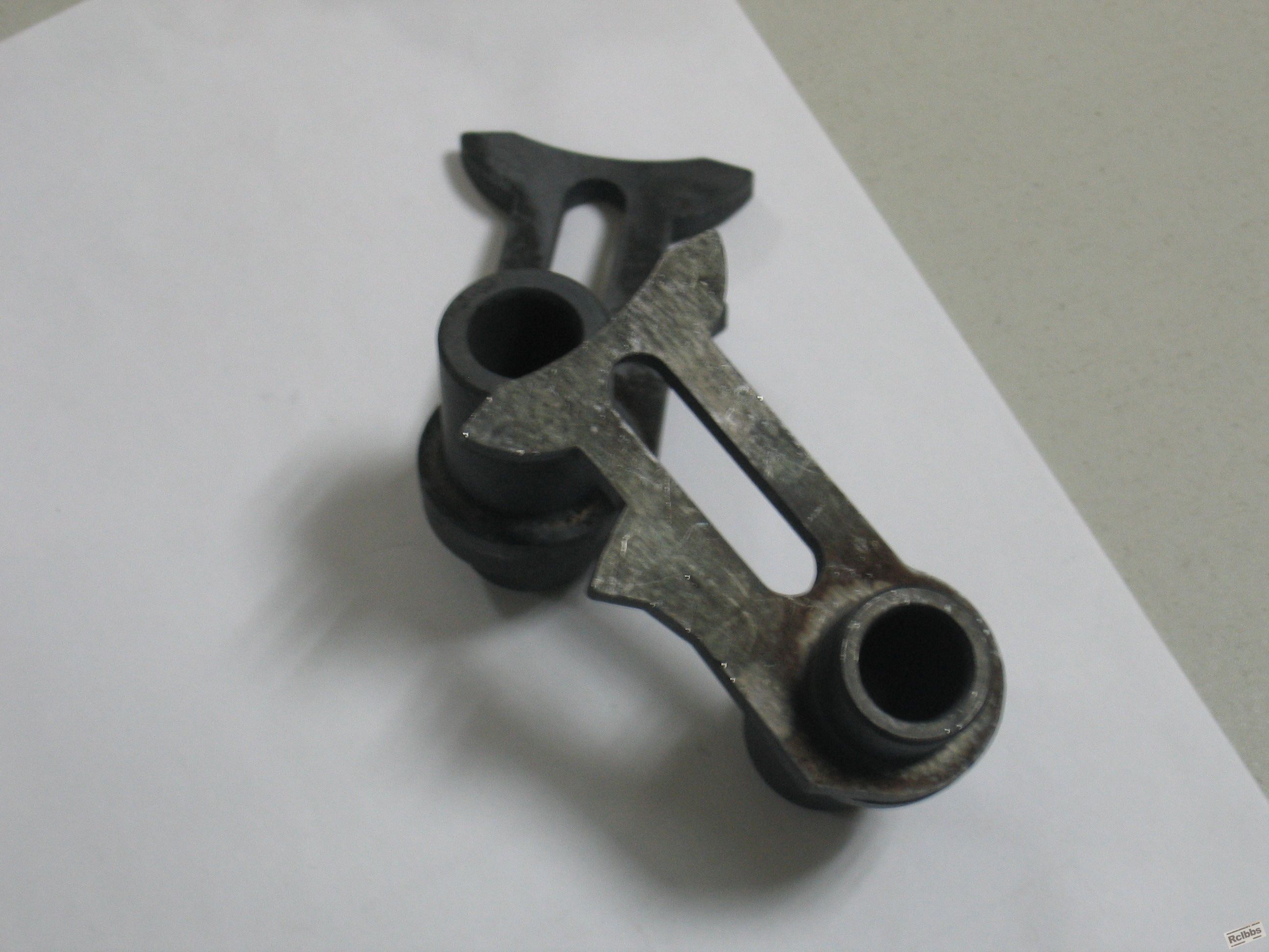

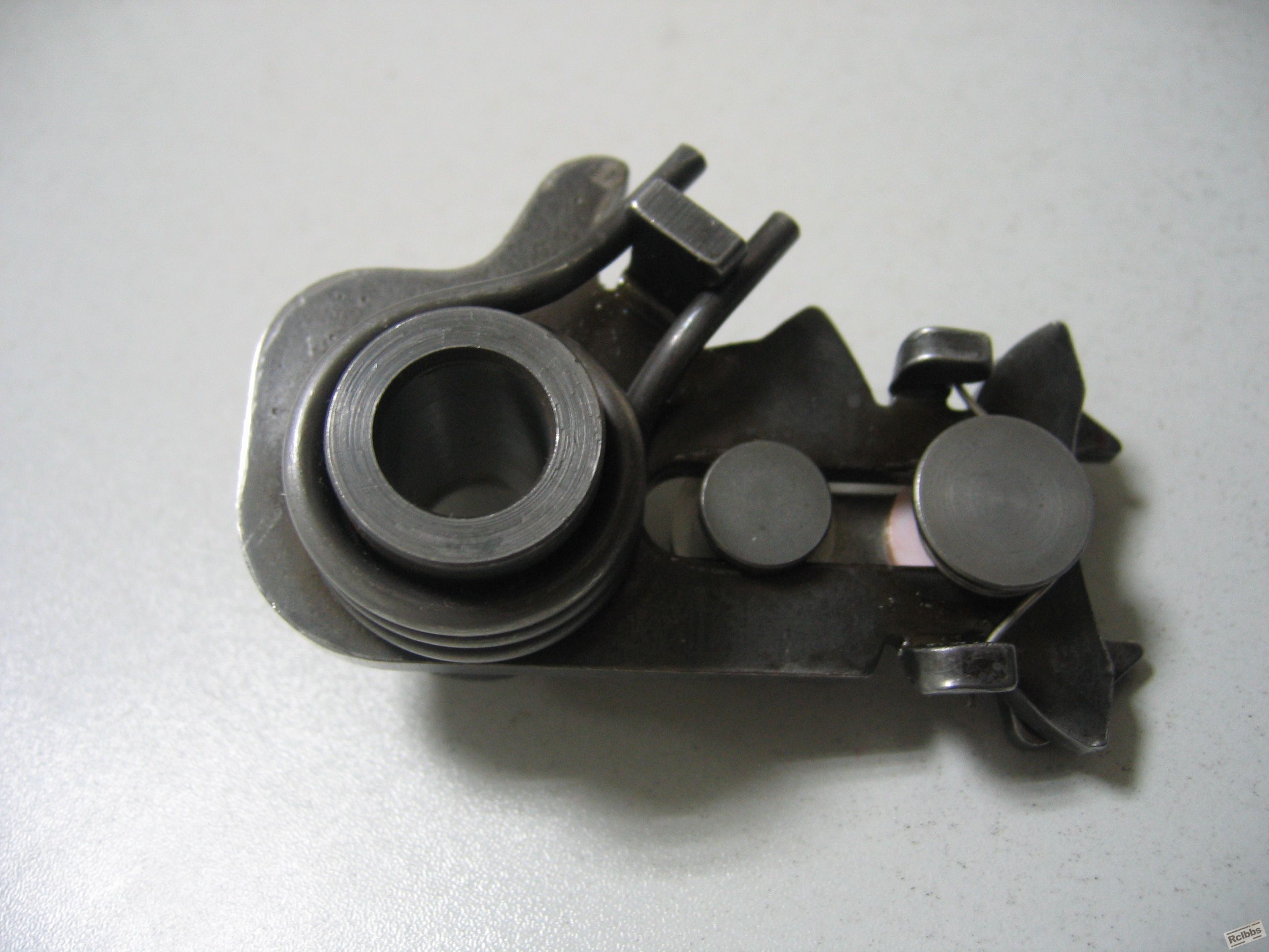

有一小件,淬火+低温回火后,表面氧化发暗,无光泽;如要按
客户样品有光泽,又不去掉氧化皮(只有边缘局部去掉些),
请问如何达到?外观见图片。谢谢。

使用保护气氛炉加热,光亮淬火液即可

请问,楼主为何氧化皮不去除掉?可以再增加一道喷砂处理,就能达到有光泽。

已经氧化了,不去掉氧化皮怎么会有光泽啊,要不用化学镀,镀上一层有色金属,表层就有光泽了
保护气氛淬回火可以减轻或者避免氧化的

如果是在热处理后表面光泽处理抛丸就可以了,要是想热处理后不增加加工工序就要在热处理时采用气氛保护

喷砂会破坏致密的氧化层,还有孔内为内花键,喷砂会损伤。
要达到外观OK样品效果,是何工艺?

淬火+低温回火后,喷砂处理,再氧化处理。

我们这里带内花键齿轮经常进行喷砂处理,没什么问题。

喷砂后发黑或者氧化处理即可
