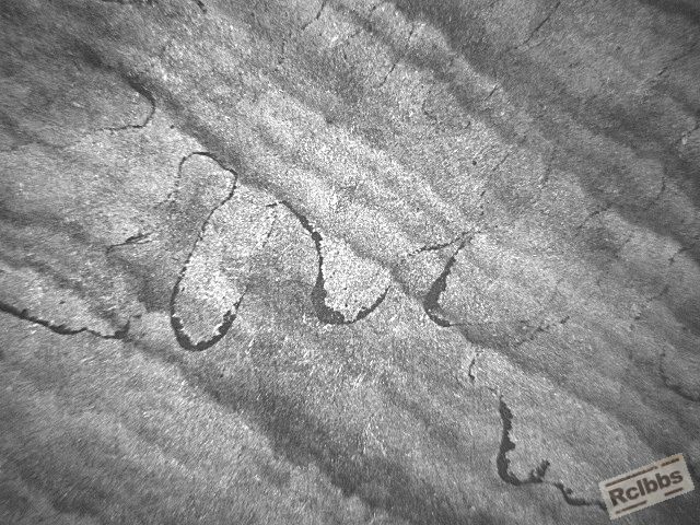

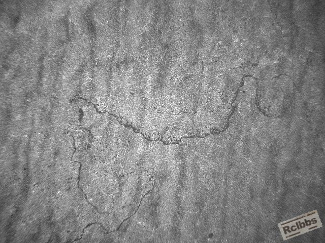

外协厂家供应的40Cr材料毛坯做金相检验时心部发现裂纹。请高手们看看属于什么裂纹?
照片为100倍下观察。
 楼主| 发表于 2009-3-9 16:30:21 | 显示全部楼层
均为调质组织,500x下组织倒是挺细
发表于 2009-3-10 08:01:22 | 显示全部楼层
请问这是调质后还是原材料检查的?
发表于 2009-3-10 08:04:35 | 显示全部楼层
不像裂纹,倒像是试样表面的水渍。而且裂纹的纹路扩展也很奇怪。
发表于 2009-3-10 08:54:18 | 显示全部楼层
楼主:还是将试样做一下热酸洗,然后将图片上传,大家帮你分析。
 楼主| 发表于 2009-3-10 09:44:36 | 显示全部楼层
是否是裂纹
签到天数: 6 天
发表于 2009-3-10 09:48:15 | 显示全部楼层
不像,像是腐蚀液没有吹干净
发表于 2009-3-10 10:15:13 | 显示全部楼层
腐蚀之后没清洗干净吧,建议楼主洗干净腐蚀液后用吹风机多吹一会
发表于 2009-3-10 10:49:24 | 显示全部楼层
就是没有清洗干净!
签到天数: 390 天
发表于 2009-3-10 16:29:53 | 显示全部楼层
楼主,500倍下有没有裂纹呀?如果没有,你重新磨样
发表于 2009-3-21 23:59:47 | 显示全部楼层
晕,喝高了吧
签到天数: 40 天
发表于 2009-3-22 09:14:29 | 显示全部楼层
楼主的金相组织应该属于调质之后的回火索氏体,组织很细密但个人感觉好像是保温时间短了点,至于心部组织内是不是裂纹,还是腐蚀液没有吹干造成的,建议楼主在重新制作下试样,如果还是在原来的部位出现上述现象可以判定是裂纹!望参考!!!
发表于 2009-3-22 15:08:23 | 显示全部楼层
我认为是组织偏析后轧制时出现的内裂。我们遇到过,是小钢厂出的产品。
发表于 2009-3-22 15:25:34 | 显示全部楼层
第三张图是否是第一张图重新制作后的图片,如果是相同的,那就是材料的内部缺陷了。
签到天数: 93 天
发表于 2009-3-22 21:37:46 | 显示全部楼层
不是腐蚀液没吹干,就是裂纹。
