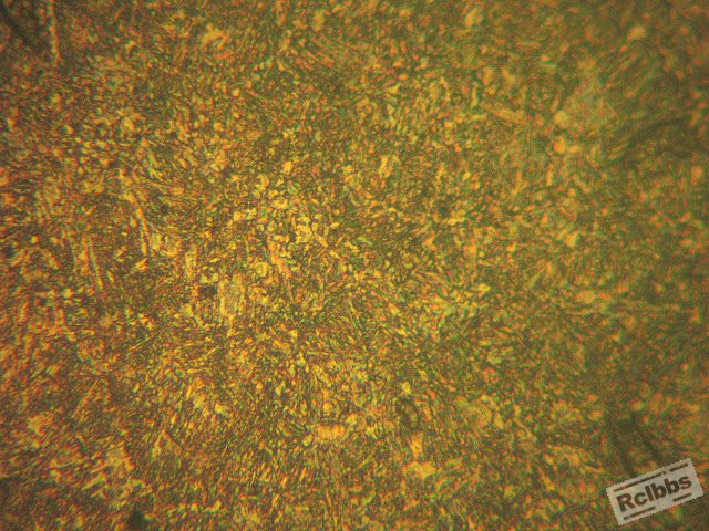

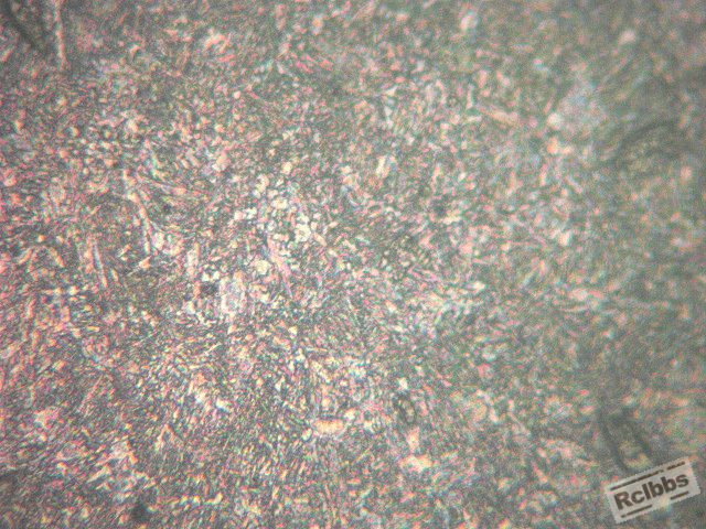

40Cr材料锻造后调质,抛光后腐蚀发白。以前做过很多40Cr材料的金相抛光腐蚀,一般几秒钟之后颜色就开始发暗。可是这个怎么侵蚀就是不发暗。
附金相照片。个人照相技术有待提高,见笑了。
一般基体组织均呈灰黑色,这块整体发白。暗色区域很少。
请教是什么原因?是不是材质的问题?

照片没有上传,只有你自己看得到。

看不见照片呀!淬火后组织腐蚀发白,残余奥氏体发白,自己看看是什么吧,要不就是你的腐蚀剂被稀释了
发表于 2009-3-7 13:15:08 | 显示全部楼层
回火不好容易产生该组织

不好意思,照片第一次没传上去

回火温度低了。

应该是回火不足造成的,楼主可以工艺告之。

外协厂家的产品,据他们说是860油淬,560回火。

腐蚀剂的问题。

给你教个方法:既然他们说是高温回火,你就在加一次560回火,再看金相组织,如果这次你的腐蚀成功,那就说他们回火的工艺有问题,低温或者就是回火次数不够,,

腐蚀剂没有问题,同批做了7个试样,别的都没有出现这种情况。都是40Cr材料调质组织
