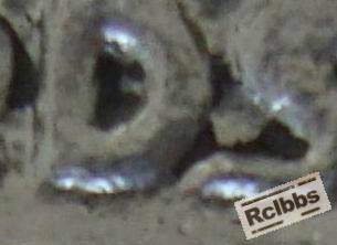

锻造工件标识处氧化皮的很难去除,为什么?
签到天数: 702 天
发表于 2009-2-21 12:58:22 | 显示全部楼层 |阅读模式
工件锻造后喷丸-酸洗-镀铜
发现在标识之间的氧化皮很难去除,不知各位有什么好的方法?
谢谢!

发表于 2009-2-21 14:00:37 | 显示全部楼层
回复 1# LINFH 的帖子
选择合适的钢丸!保证能打入字体的凹槽处,同时注意工艺时间是否足够。

发表于 2009-2-21 14:23:19 | 显示全部楼层
锻造或热处理氧化皮搞的太厚了,注意保护.
发表于 2009-2-21 15:28:39 | 显示全部楼层
改为喷砂应该好一些吧,因为沙粒直径小,不会留空隙

 楼主| 发表于 2009-2-21 15:46:23 | 显示全部楼层
钢砂的直径0.5-1.0mm,喷丸时间合适,然后酸洗,或者先喷丸在喷砂然后酸洗都很难去除干净.
发表于 2009-2-21 18:31:36 | 显示全部楼层
可以试试水喷砂。
发表于 2009-8-19 15:32:09 | 显示全部楼层
钢丸的直径大小有要求,一般大小1:3配比。
发表于 2009-8-19 21:42:00 | 显示全部楼层
标识上氧化皮能磨吗?我觉得大部分喷铁砂,标示部实在喷不掉,可以手工磨
发表于 2009-8-20 23:37:34 | 显示全部楼层
采用喷丸是可以解决的,当然钢丸是不能清理干净的,要用钢砂,而且是有很尖锐的钢砂,40目左右。
发表于 2009-8-28 18:55:40 | 显示全部楼层
锻件上的氧化铁是很难通过抛丸或者喷沙解决的,你只有在打标识的时候先把氧化铁清除
