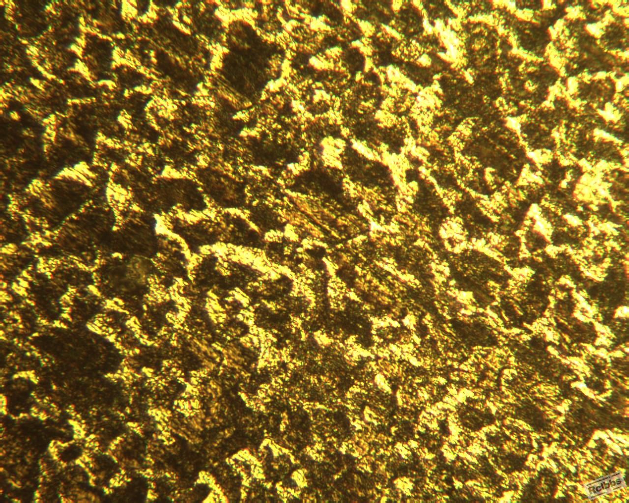

45#连臂,锻造成型,不热处理直接使用,最近发现一敲就断,组织如下,大家帮忙看看怎么回事

放大倍数呢,这种组织连原材组织都不如,偏析严重的带状组织
 楼主| 发表于 2009-2-21 09:45:59 | 显示全部楼层
放大倍数小的时候铁素体是网的,带到不怎么明显,搞不明白的是网很小(比正常的锻造空冷组织),但是相对于网的大小来说那个铁素体太粗了,不知道怎么冷出来的。
发表于 2009-2-21 10:06:04 | 显示全部楼层
莫非锻造保温时间或加热时间过长?
发表于 2009-2-21 10:12:28 | 显示全部楼层
有可能始锻温度过高,后续退火又不规范引起的.
发表于 2009-2-21 20:31:43 | 显示全部楼层
图片不是很清晰,不会是过烧了吧?不然也不会到一敲就断啊?

发表于 2009-2-21 20:45:53 | 显示全部楼层
感觉这组织很恐怖,最好查看一下工艺流程

发表于 2009-2-21 21:15:14 | 显示全部楼层
制样没有做好!需要重新制样。

发表于 2009-2-21 21:20:55 | 显示全部楼层
试样抛光不到位,有假像。

 楼主| 发表于 2009-2-22 08:30:12 | 显示全部楼层
锻造完没有退火。
这次买的抛光剂非常的烂,等我重新做。

发表于 2009-2-23 08:31:05 | 显示全部楼层
哟,好久不见黄毛丫丫了!
如果抛好的话我估计会有魏氏体

丫丫,不会是纸胡的吧,哈哈.
该产品锻造后不热处理虽然脆性增加,但是也不至于一敲就断,应该存在缺陷才能这样.
看看断口是否存在前期锻造裂纹和过烧现象,
出现锻造裂纹断口存在明显的黑白分层,存在过烧现象断口过烧部位异常白亮.并且晶粒异常粗大

发表于 2009-2-23 17:15:33 | 显示全部楼层
好象存在锻造裂纹及铁素体带状组织,估计是锻造终锻温度过低造成。

铁丝体肯定为先共析F  这么肥厚 是不是在温度在此阶段停留时间过长? 但是F肥厚不会造成材料脆性增加阿? 奇怪
不是过热过烧了吧 或者终锻温度低?

 楼主| 发表于 2009-2-28 10:06:58 | 显示全部楼层
重新做了,没有魏氏组织。
断口没有见到是什么样的,见到了也不怎么会看。
刚告诉断的时候我第一反应就是魏氏组织,结果没有,会不会是一种很不典型的魏氏组织?
关于F的厚度,想不明白为什么这么厚,也考虑是在某个温度停留时间太长了,但是我们锻造完了就扔那,这种天气不应该某一温度停长了。
退火就好了,非常的郁闷呀。
最近还有种产品,装配的时候敲断了,都做了几十年的老产品了,真郁闷呀。

回复 16# 黄毛丫丫 的帖子
前面我说的:“有可能始锻温度过高,后续退火又不规范引起的.”
现在你说的:“退火就好了,非常的郁闷呀。”
说明主要问题还是在退火上。

退火的问题么?楼主给一个最后的结论.这个问题怎么处理的?

建议楼主把图片搞清楚一点。不怎么看的清楚。

退火就解决了。
这个零件我们以前锻造完了直接用,这次不知道怎么了。
