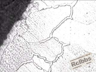

发表于 2009-8-24 23:00:05 | 显示全部楼层
这个图片比较典型
