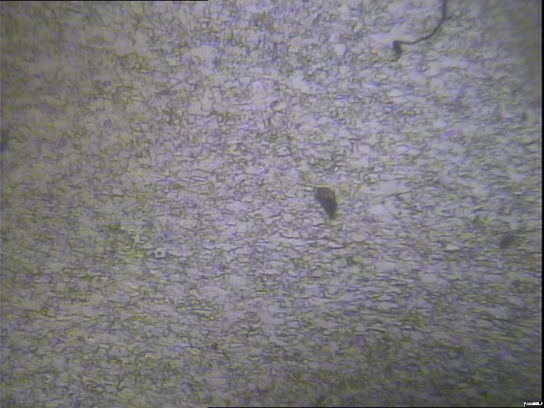

各位高人,请帮我评定下,这个组织是否经过热处理

照片都不清楚,别人怎样帮助你?

相片无法上传清楚。请问高人是不能看出是否经调质处理,能否将图片发到你的邮票里

铁素体呈流线形,应该是轧后自然冷却后的组织。

我看是经过不完全退火后的组织,碳化物成球化状。

亚共析钢里面不可能有那么大的球状碳化物。那是珠光体。

不知道你放大的是多少倍
现在看粒状珠光体
