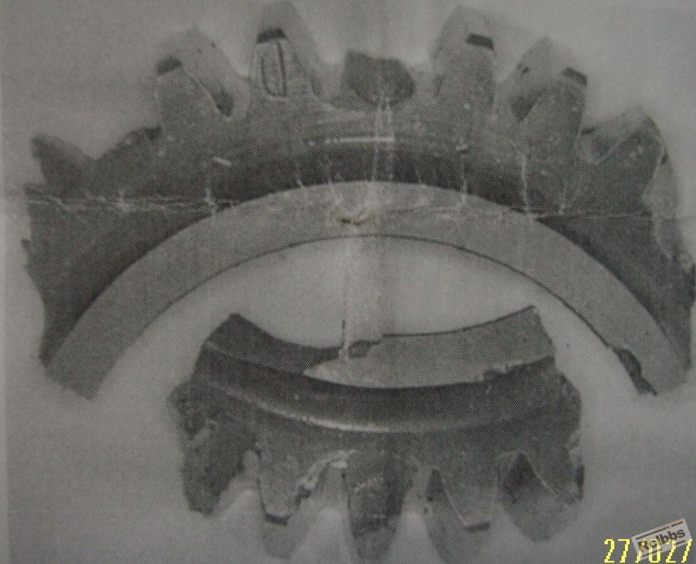

用户提交20CrMnMoH和20CrMnTiH两种材料的故障齿轮零件,零件上有不同程度的断齿,
经一些材料厂家技术人员分析,定义是晶界脆性,热处理回火脆性所至.但齿轮厂家不认可这种说法.

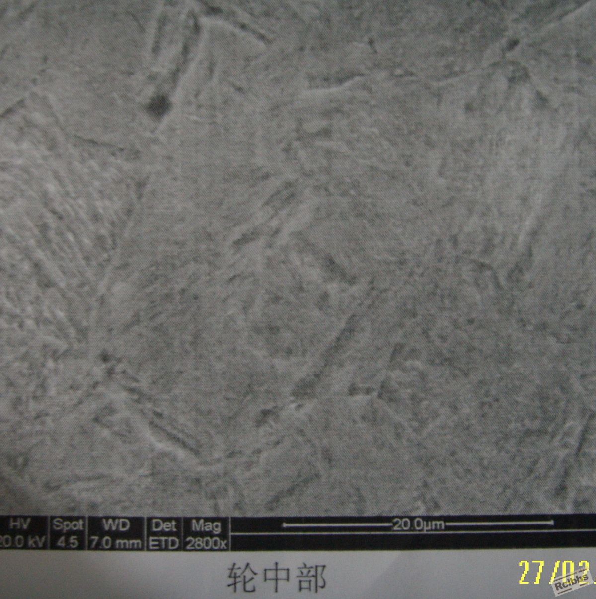

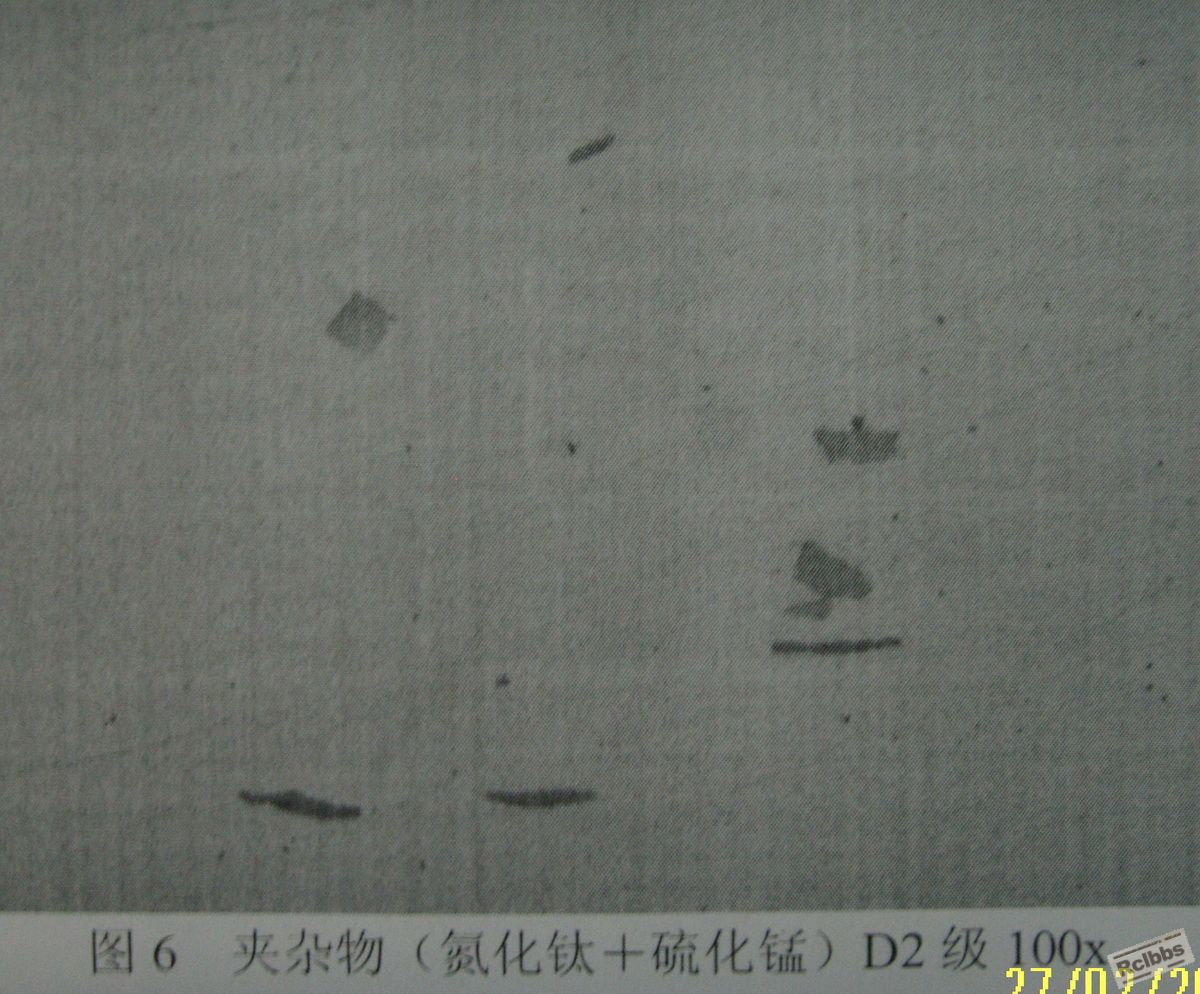

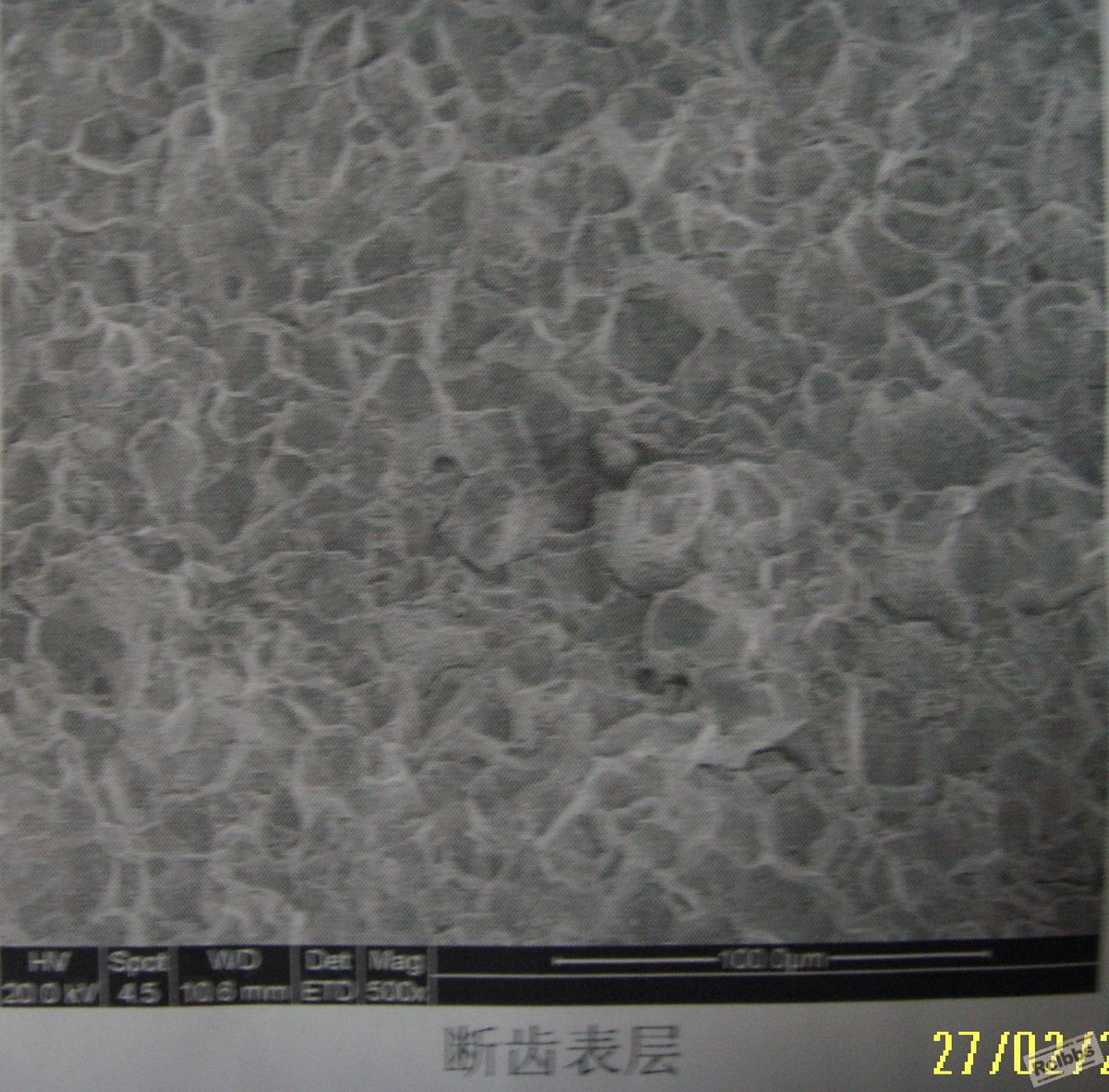

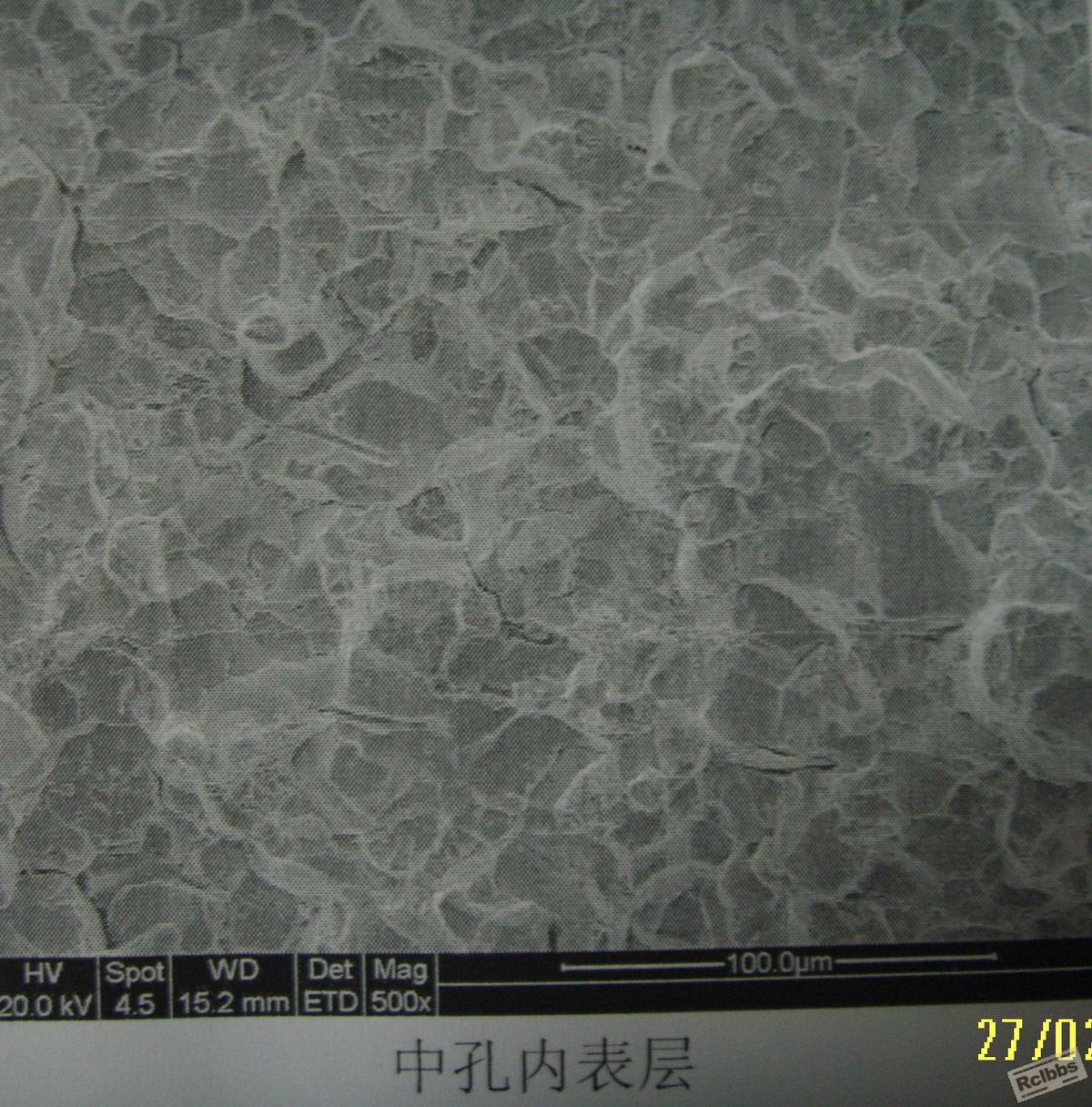

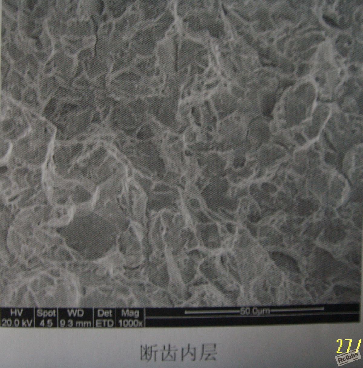

我已经作好试样,并请分析人员拍照,与大家共享,今后碰到与我一样的内容就不会陌生了!
我请教其他老师,都说金相组织正常。我看不出金相的问题,总觉得是过载冲击所至。

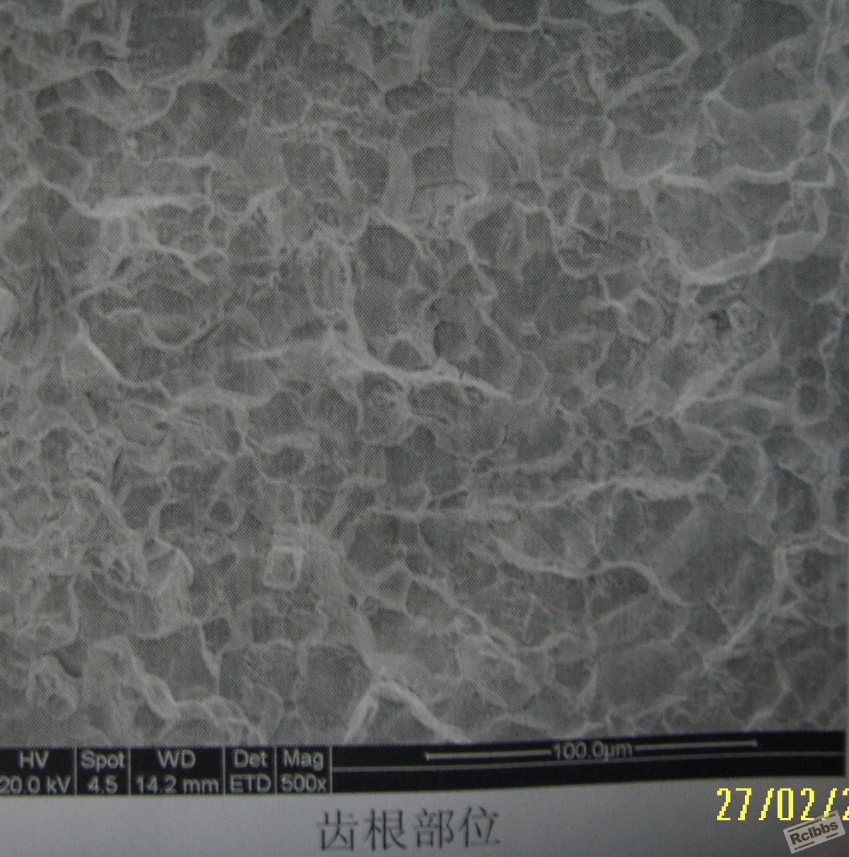

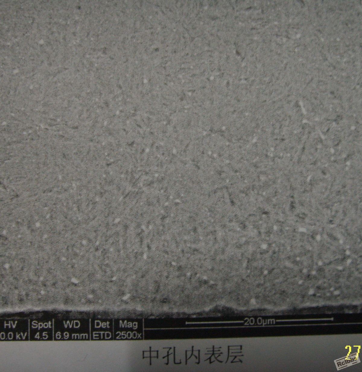

现在想请大家帮助分析指导一下,沿晶断裂就是热处理回火脆性所至吗?以下的图片中有内孔中表层图片里2500X中是晶界碳化物吗?电镜扫描检测组织是正常还是不正常?定义热处理环节中淬火没冷到底或回火温度高导致晶界出现碳化物是问题的原因合理吗?
电镜2500X检测的碳化物,在光学显微镜500X看不到,且相关标准中也没有要求晶界碳化物检测和评判的要求,这项检查应是必检的内容吗?
在这里,我还想请汪庆华老师能给我们做个金相分析,给我们讲解一下您的看法,不知是否可以?

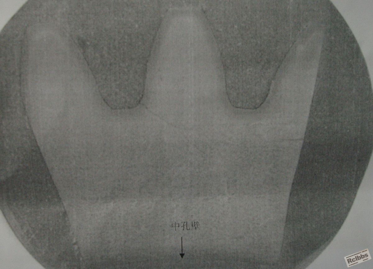

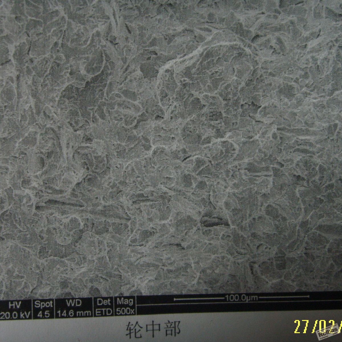

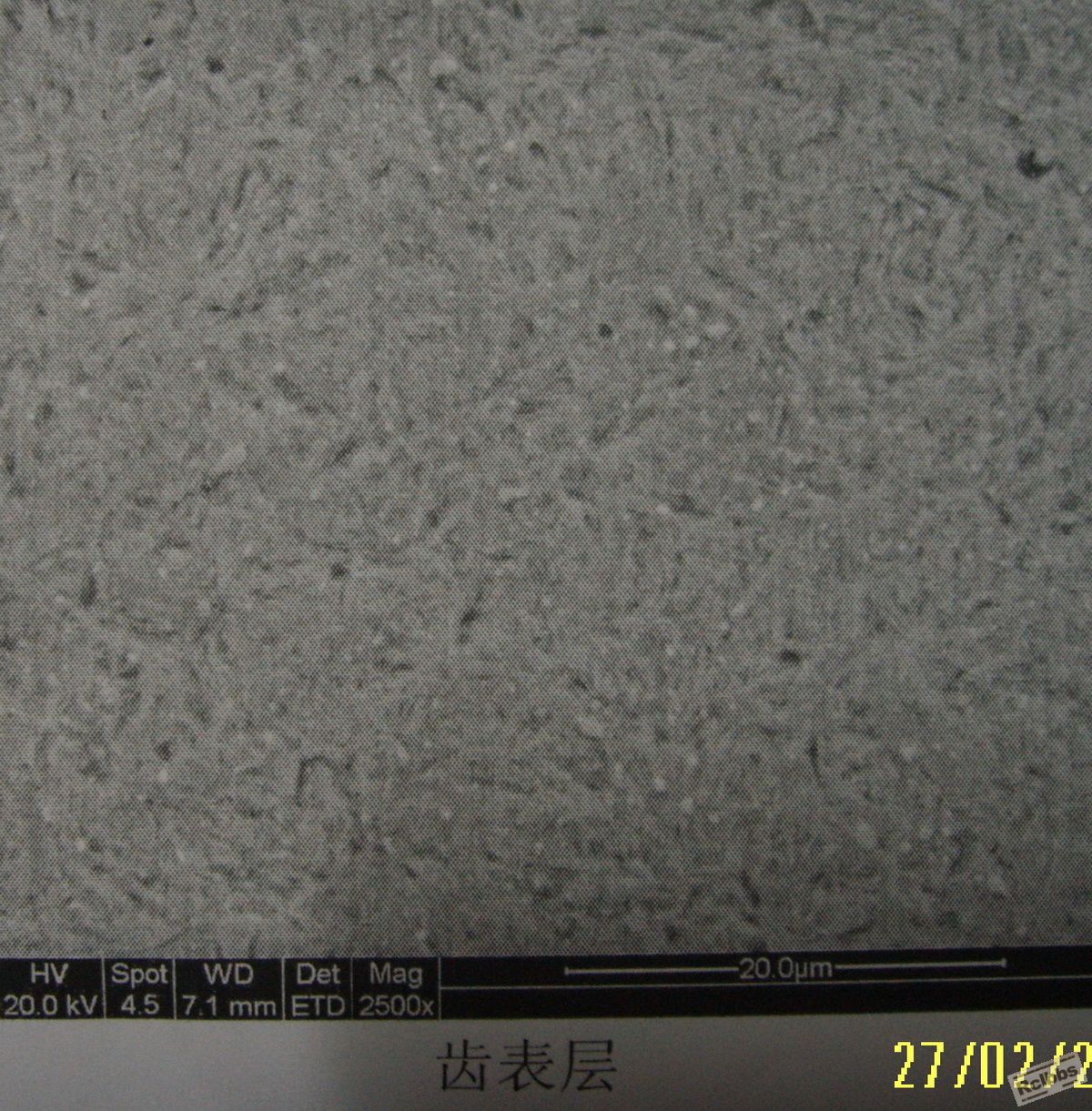

我已经把金相图片挂上去了,请大家帮我再看看!
我用碱性苦味酸腐蚀后500X检查发现个别部位有带棱角的白点,晶界碳化物还是看不到.

从楼主提供的照片来看,只能说明延晶断裂,并没有直接证据说明是脆性断裂。即使是疲劳断裂的断口,是一样能拍出延晶断裂的图片的。可以说,这些扫描电镜的照片并没有提供有效的信息。

因回火脆性断一般是沿晶界,但沿晶界断不一定是回火脆性原因。
渗碳后淬火温度是在脆性范围下限,但不能以此为依据套概念。

我们的零件是齿轮,中间孔是装配轴的.尺寸精度没有问题.目前给我的答复是金相组织正常,但又说沿晶脆性是回火所至.目前200-220度,回火5-6小时,这个时间消除应力应该说够了.内孔和齿都经磨削,加工目前都没有出现裂纹等问题,比较稳定.照片中裂纹是后受冲击所至产生的,不是原生裂纹(非渗碳淬火裂纹).请大家再帮我分析一下吧,谢谢!
