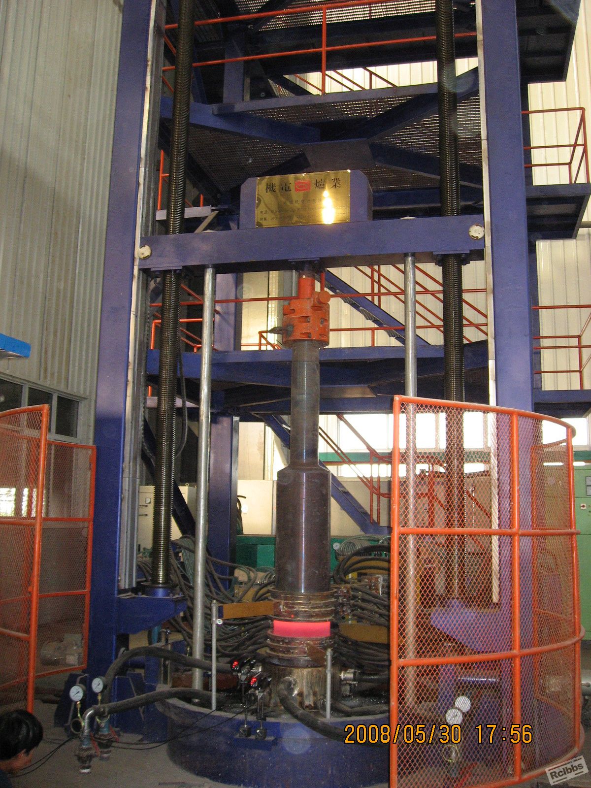

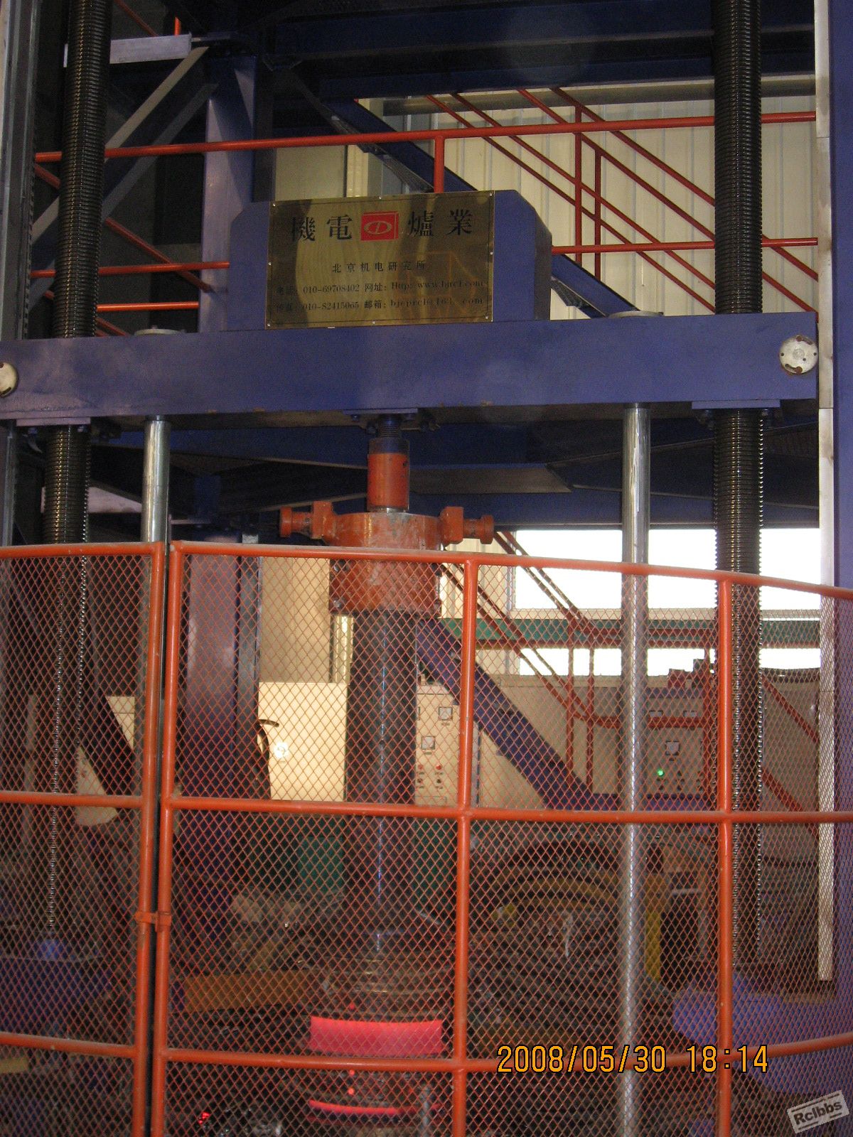

这台机床是由北京机电研究所昌平热处理中心吸取国外冷轧辊淬火机床的先进技术,自行研发的新型冷轧辊淬火机床。
其特点是:自动化强度更高、装卸轧辊更方便、操作更人性化。
与国外同类产品比较质量更优、价格更廉。
欢迎国内轧辊生产厂家切磋技术。

可以发一份侧面的照片吗?请问这台设备工作时还是工件旋转、上下移动吗?如果是这样的话还是换汤不换药。和前几天一位同仁发的双频淬火设备的类型差不多,结构上还要粗糙些,加工范围也更小。
哪位朋友见过其它型式的立式淬火设备?
发表于 2009-3-11 22:58:20 | 显示全部楼层
我们厂自己做过多台了,就是成本太高,仿比利时的,比这个要好。感兴趣可以联系我 zyz62682@sina.com
2#楼的问题,有,二重有立式差温炉,用途与这个相仿,也得转,不过不用升降了,冷却需另配喷淬设备,更麻烦,适合大件处理

发表于 2009-10-12 15:52:56 | 显示全部楼层
还有工件上下移动的?厉害
一般是工件旋转,感应器上下跑。

这床子也用的着引进,可控硅500kw足亦,焊接床身,成本不是很高。 本帖最后由 sheatking 于 2009-10-12 16:03 编辑
