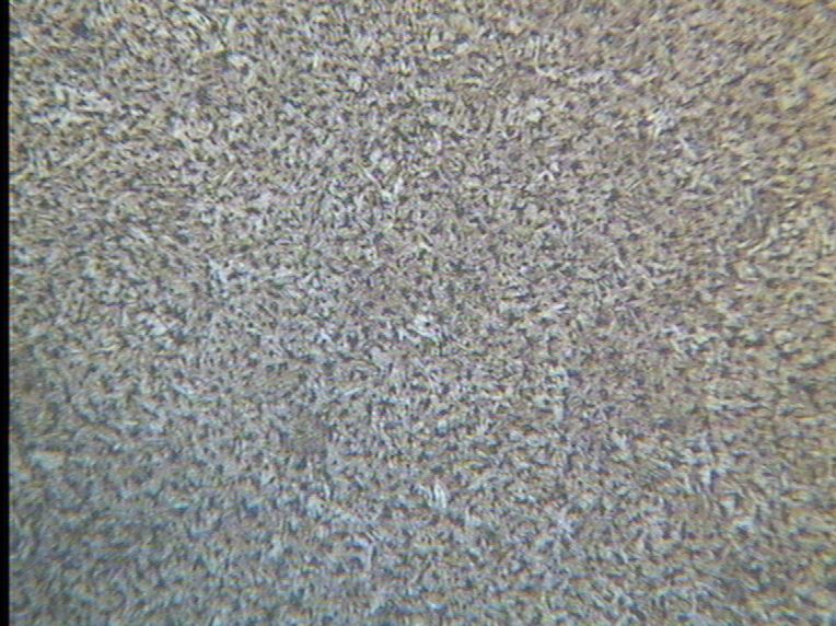

产品经过中频处理后200度回火,组织应该为回火索氏体(写错了,见谅!是马氏体),但是出现图示组织,想请教:图示是什么组织?出现的原因是什么?

200度回火,能形成回火索氏体吗?

此组织,估计加热温度过高,粗晶.

呵呵,写的时候走神了,想我们的另外一个产品的事情,不好意思啊,是回火马氏体!

制样可能有问题,怎么会有许多黑点?
版主,请说明钢种及照片的放大倍数。

我一开始也觉得是制样的问题,到现在觉得也可能是,可是我们做了不下3次了,都是同样的结果,很不解!
另外材料相当于中C(含C量约0.40%)的B钢,照片是200倍下拍得,因为显微镜取像不好,所以照片不是很清楚

腐蚀过度形成的麻点
