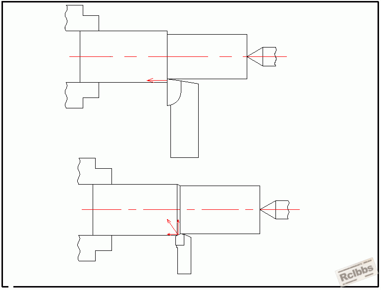

对残余应力进而对热处理变形的影响不能单看进刀量。
刀具形状和角度,刀尖圆弧半径,刀具复磨周期等等都会影响到残余应力。
即使在以上条件同等的情况下,进刀量大小也不一会影响残余应力。比如图示上图中,假定工件较粗,进刀量在一定范围内变化时,残余应力大小和刀尖圆弧半径的关系更大一些,和进刀量关系不大。
比如图例,车削轴类零件。上图采用90度偏刀车削,进刀量较大;下图用30度偏刀车削,进刀量较小。图中的红色箭头是作用在工件上的力和分力。
