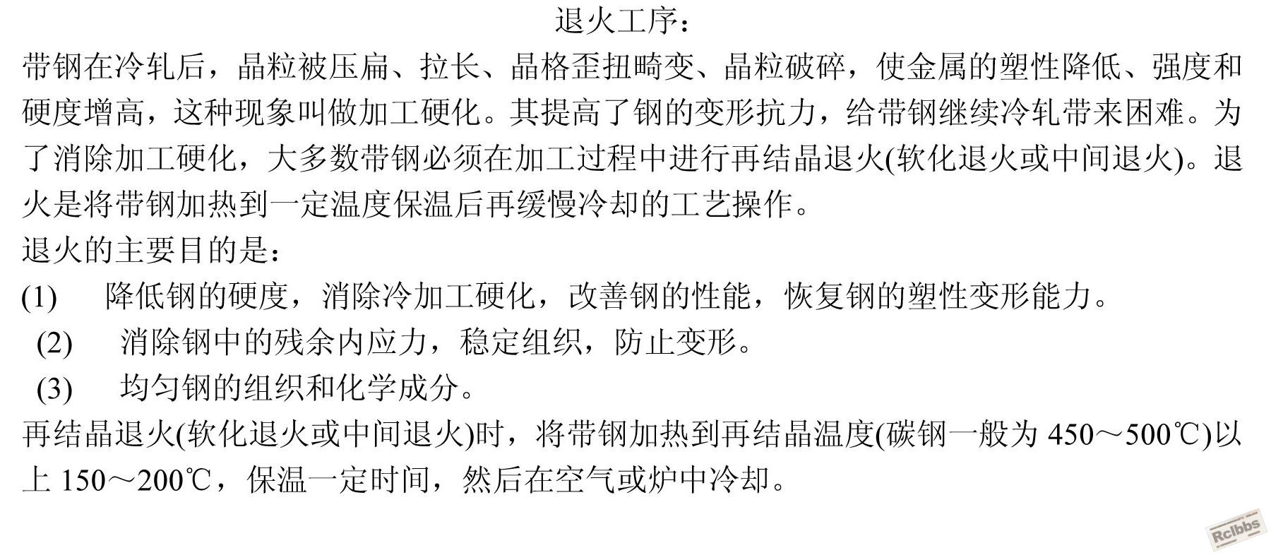

再结晶退火(软化退火或中间退火)时,将带钢加热到再结晶温度(碳钢一般为450~500℃)以上150~200℃,保温一定时间,然后在空气或炉中冷却。
你把这句话读懂,自然就知道怎么处理了。

回复 2# hy0808hy 的帖子
大佬,我不明白啊。这句话到底是什么意思?请帮助解释一下,spcc是低碳钢,不是带钢。
如果选择罩退应该450~500度,我理解的对么?
 楼主| 发表于 2009-1-22 08:30:22 | 显示全部楼层
那怎么来控制这个材料退火后HV硬度呢?
