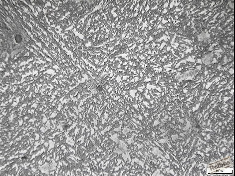

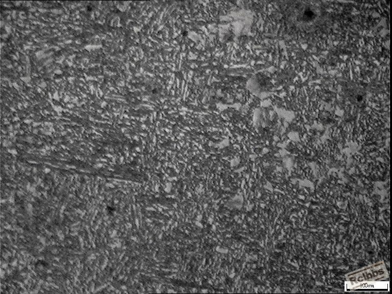

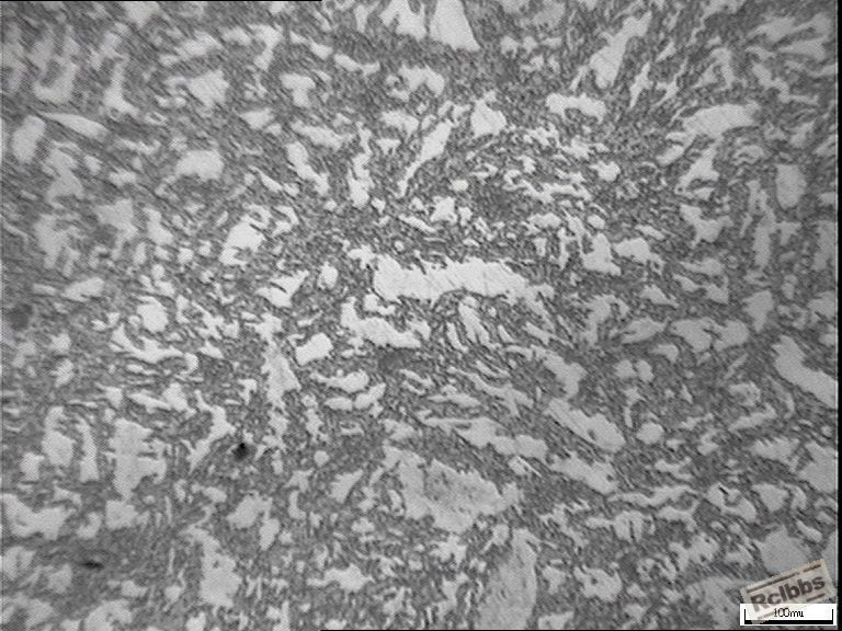

材料不清楚
工艺是:铸造后正火
照片放大倍数分别为:200  400  800

灰色的是铁素体,黑色的是屈氏体。
发表于 2009-1-20 13:33:03 | 显示全部楼层
铸造温度过高了吧
发表于 2009-1-20 14:29:25 | 显示全部楼层
灰色的是铁素体,黑色的是索氏体。建议你打一下硬度,硬度范围在HRC30以下就对了。

光谱分析一下成份先,正火温度多高?
 楼主| 发表于 2009-1-21 09:20:42 | 显示全部楼层
硬度31HRC
发表于 2009-1-21 09:52:10 | 显示全部楼层
31HRC,索氏体的硬度啊
[ 本帖最后由 米兰妖刀 于 2009-1-21 11:31 编辑 ]
发表于 2009-1-21 11:23:54 | 显示全部楼层
硬度在HRC20_35之间的组织都是在索氏体的范围内.你的铸件可能含有一定的合金元素,所以硬度比较高.
发表于 2009-1-30 22:37:46 | 显示全部楼层
材料成分不清楚如何确定正火的温度?
感觉温度偏低,铁素体有未溶形貌特征。
