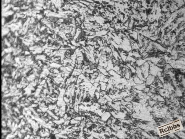

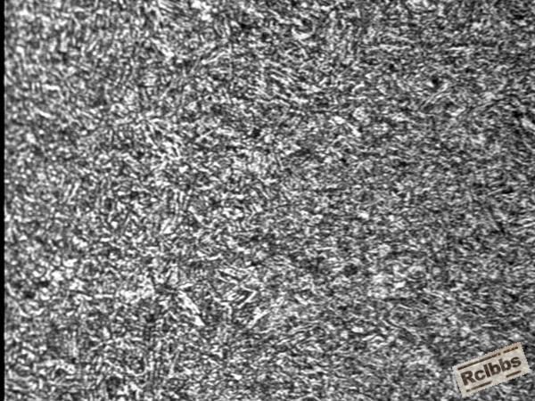

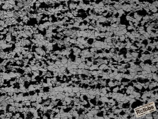

最近检验一批正火件(材料为8620RH),发现零件厚薄处组织差异很大。厚处组织正常(见第三张图,100倍),薄处则感觉异常(见第一张图,100倍;第二张图,400倍),但没发现魏氏组织。请问薄处的组织属什么组织,其对后续的渗碳处理有影响吗?

发表于 2009-1-15 14:08:37 | 显示全部楼层
应该是贝氏体组织,对加工有影响.

 楼主| 发表于 2009-1-15 15:08:22 | 显示全部楼层
图1是薄处组织,100倍;图二是图1的400倍;图3是厚处的100倍。

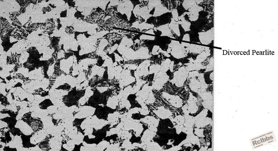

 楼主| 发表于 2009-1-16 10:22:26 | 显示全部楼层
在国外的某客户的正火标准中提到“游离珠光体”,请问“游离珠光体”是否可理解成贝氏体?(见图)
[ 本帖最后由 sdust 于 2009-1-17 14:27 编辑 ]
Uniform distribution of ferrite and fine pearlite containing 50%divorced pearlite, unacceptable (200
发表于 2009-1-16 19:39:44 | 显示全部楼层
采用普通正火后的正常组织,贝氏体的量大,影响加工/
发表于 2009-1-16 20:15:36 | 显示全部楼层
零件薄处冷却速度快,形成了贝氏体,硬度比较高,同一零件不同部位组织和硬度差异大,会导致零件渗碳淬火后变形大,还有可能出现粗大马氏体。
签到天数: 951 天
发表于 2009-1-16 20:58:32 | 显示全部楼层
原帖由 hlqhlq 于 2009-1-16 10:22 发表
Uniform distribution of ferrite and fine pearlite containing 50%divorced pearlite, unacceptable (200x)
4 ...
照片中箭头所指应该是粒状贝氏体。
 楼主| 发表于 2009-1-19 21:17:35 | 显示全部楼层
大家都认为是贝氏体,那这批毛坯件应该判为不合格品。

发表于 2009-2-12 10:39:47 | 显示全部楼层
薄处应为贝氏体组织,正火时薄处比厚壁处冷却较快,如果厚处组织正常(F+P),薄处应为B
组织应为不合格组织
B硬度比正常的正火组织(F+P)高,机加工较硬
对渗碳有一定影响(变形方面)
