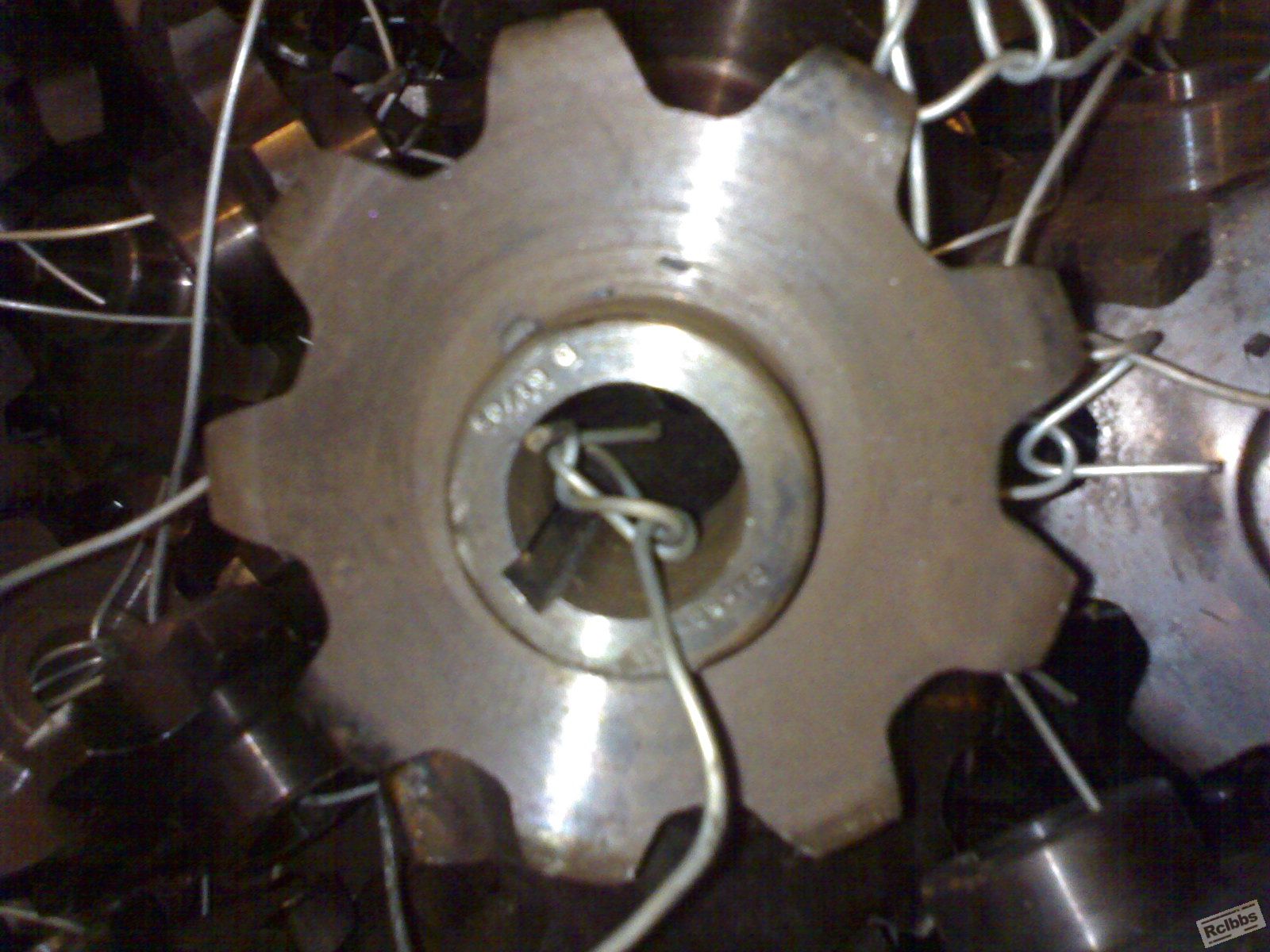

链轮如图,工件材料45号钢,要求整体淬火HRC50以上,尺寸是直径150,齿厚18mm,內孔25mm。我们单位只有盐浴炉,用的是出光兴产的淬火液,但在键槽处每次还是有许多开裂。大家有什么办法吗?谢谢各位了。
