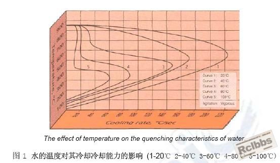

如题 ,用60度水淬60mm40Cr竟然比30度的油淬出来硬度高很多···我从我大学的教材已经各方面的资料显示:50+的水在500-600度的时候比油的冷却能力还差,但200-300的时候比油快很多。从而导致淬裂。
那为什么我淬出来的怎么比油还好了···竟然有50-54HRC。。(平时油淬最多就44HRC)
谁能解释一下··

发表于 2009-1-14 15:54:31 | 显示全部楼层
淬成这样就对了。
试过60度的油没有,和30度的油差别多大?
水总的冷却能力就是比油快,但淬这个材料时注意一下也是可行的。
油的冷却速率和温度有很大关系的,尤其是油类的粘度变化很大,从而影响冷却速率。
大学的东西说的没错,您的理解有误或有限,实践中回过头来多看看书,有收获

 楼主| 发表于 2009-1-18 09:29:40 | 显示全部楼层
回复 3# 钢铁医生 的帖子
温度曲线显示是比油高··但是每种教材都特别说明:50度的水在高温的冷却能力比油还差,低温比油快好几倍。(您要是认为我瞎说的,你可以参看各类大学教材中关于冷却介质的介绍)
还有个问题就是:零件放入槽中瞬间,,水温很快就到了80.。这个时候该怎么看冷却?
发表于 2009-1-19 15:20:00 | 显示全部楼层
你说的60度水温可能只是表层的温度,一般工厂里的水槽都是比较大的,而且工件入水后都要上下或者左右运动,实际的水温可能是不到60度的,从你淬火后打出的硬度就可以说明这点。
发表于 2009-1-19 15:43:58 | 显示全部楼层
你所用的水是否循环,如果是,那么温度是变化的。

发表于 2009-1-20 15:33:00 | 显示全部楼层
书本害人啊!
就算是80度的水淬火硬度也比30度的油高(零件直径要够大哈,太小了就没法比较了)

发表于 2009-1-20 17:15:26 | 显示全部楼层
工件尺寸大可以采用水淬,而且效果很好,如果采用油淬,那样就得不到较高的硬度,热处理路上,理论是理论,实践是实践,遇见矛盾的时候,应以实践为准!

发表于 2009-1-20 22:25:51 | 显示全部楼层
还有尺寸效应
教材上的数据应该是针对一定尺寸的试样下的结论。实际生产中还要考虑工件的尺寸效应。对于形状简单的40Cr件,根据临界直径的数据可以大胆考虑水冷或水淬油冷。

发表于 2009-3-27 19:02:25 | 显示全部楼层
实际上很多合金材料在采取水淬火油冷时要考虑到水的温度,我每次这样处理时都要检查一下水的温度,用手试探一下,一般控制在40度左右

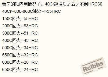

发表于 2013-1-26 12:01:21 | 显示全部楼层
察哈尔汗 发表于 2009-1-14 15:54
淬成这样就对了。
水总的冷却能力就是比油快,但淬这个材料时注 ...
你好,今天我也处理了一个批40cr,先油淬+再水淬。出来后HRC40,回火后HRC大概24,请问这个回火温度是怎样确定
