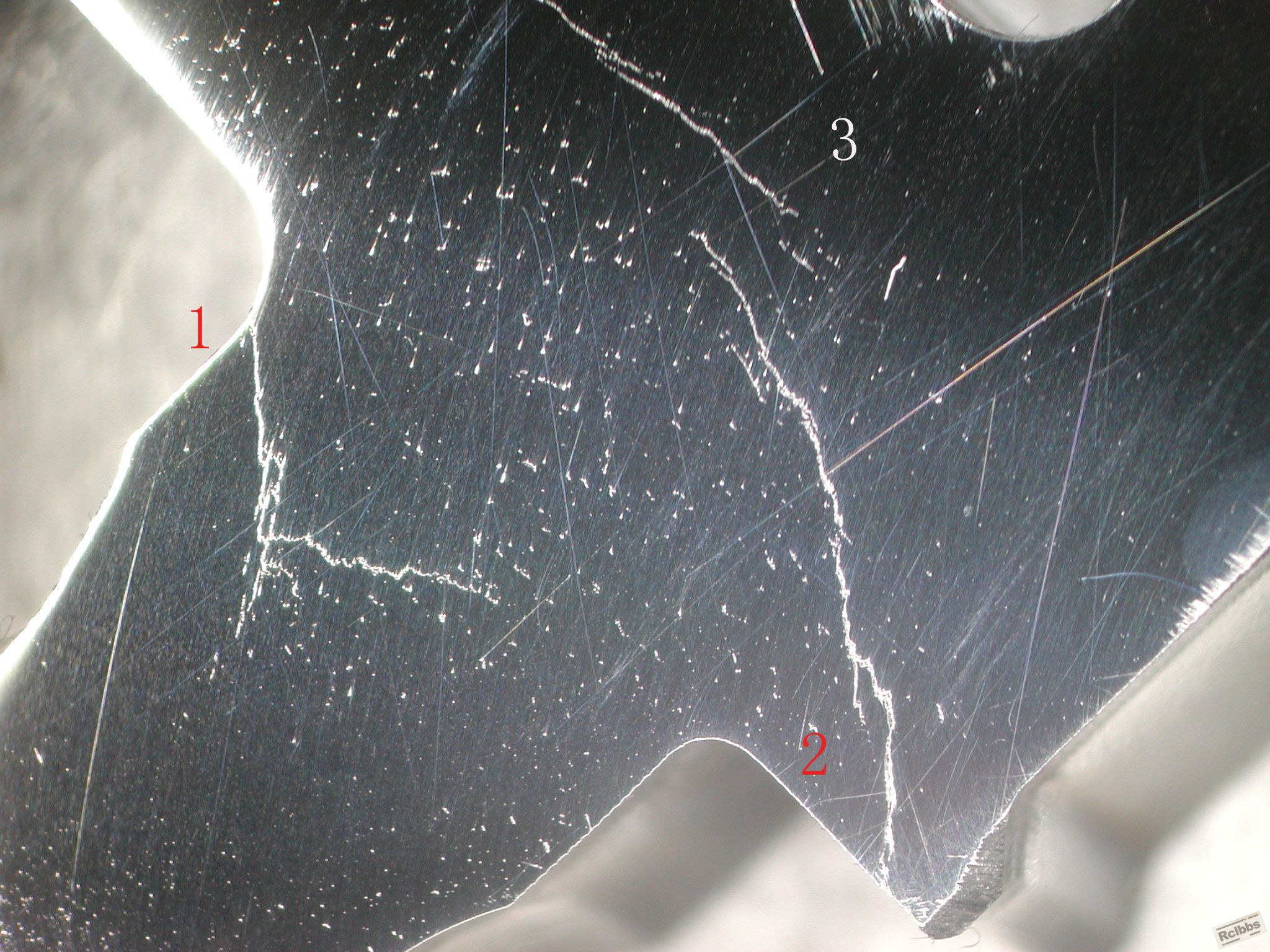

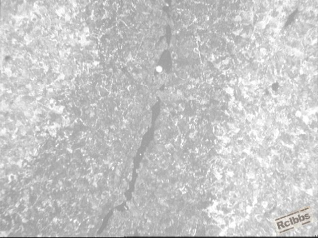

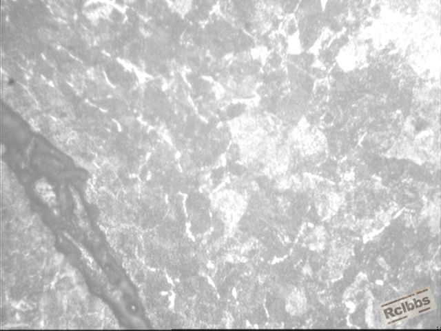

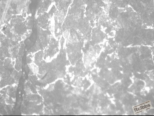

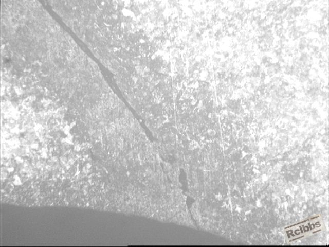

  样品探伤时发现1处有裂纹,制样后发现有3条裂纹,该样品是55钢调质,硬度约230HB,调质的淬火采用的淬油;特别说明的是该样件取样采用的线切割,线切割比较粗糙。请大家看一下这几条裂纹分别是什么原因造成的?
发表于 2009-1-11 18:14:07 | 显示全部楼层
1、裂透的吗?也就是试样背面裂纹与正面近似吗?
2、组织的放大倍数?
