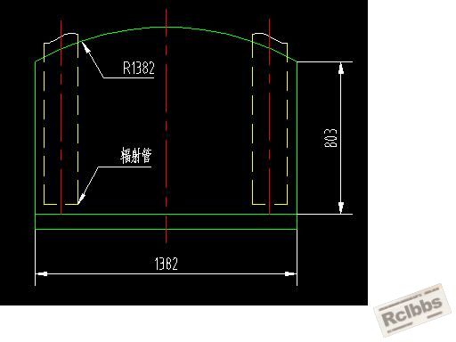

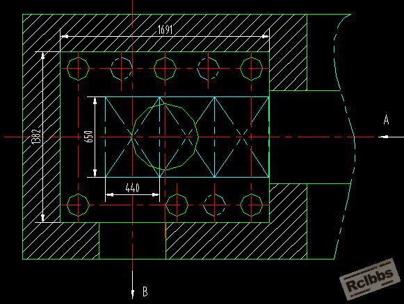

如图加热炉:
1、功率90KW,9支10KW辐射管加热。
2、工件自A向进B向出,,进炉温度550-650度,出炉温度840度,连续运行。
3、炉内容纳3个料盘,每40分钟推进一盘推出一盘。
4、每盘重量220Kg(含工装)。
5、每盘装115件,工件尺寸为外圆50、内孔23、长100mm。
问:能否加热透?

工件采用料盘上插芯轴,每根轴上串3件产品,20Cr渗碳。问题---工件硬度不足。从840-865度都试过。总是有个别产品不合格。

这是我自己设计制造的渗碳淬火连续炉的最后部分(上图为炉膛截面简图),全密封。因为是连续运行,所以每盘料在炉内的时间是120分钟,应该不短。
这个问题的前提是前面的渗碳没问题,淬火油冷却能力也没问题。
[ 本帖最后由 WJFU66 于 2009-1-11 13:16 编辑 ]

这炉子图谁画的?就有两点毛病!唉!一是受热工件未完全在加热区域内,二是出料机和辐射管干涉,还有一个问题!你在设计炉底时候是不是把料盘托起来了?如果下部平底会造成下部温度低,另外最好搞个循环风扇强化一下,应该就没问题了

1、炉内保持三个料盘,从设计上考虑尽管右侧一盘偏向进料口,40分钟后会向里推进 一盘的位置,到左端时应该能达到温度均匀。
2、出料口一侧两支辐射管间距确实大一些。
3、下不不是平底,而是两道导轨托起,底部有空隙保证气氛循环。
4、炉顶有直径500mm风叶,转速940rpm。
[ 本帖最后由 WJFU66 于 2009-1-11 14:58 编辑 ]

个人观点:炉用风扇改位置到最后一盘料中心,第一盘料进料口内侧不要和料盘边平齐,最好留出200左右的位置来,因炉门处温度是比较低的,留出位置主要是对加热工件的均匀有好处!
